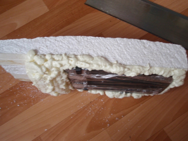

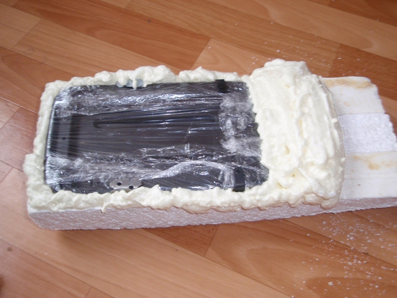

Давно хотел сделать, но пока позволяла погода занимался другим навесным. Начались морозы и другие работы отпали. Вот судите, вчера начал-сегодня закончил. Практически шаг за шагом-
. Ну как вам?

Это обычная монтажная пена или как?

Skala писал(а):Это обычная монтажная пена или как?
Конечно обычная. В жестком пенопласте вылолбил углубление под крышку, крышку обернул пищевой пленкой, чтоб не портить, в углубление небольшим слоем напустил пены, вложил крышку и прижал. Через часик груз можно снять, пена уже схватится и сдохнет. Потом по контуру пены наложил с запасом и положил сохнуть. К утру все готово, осталось обрезать по желаемой форме. Наклеил тонкий поролон и засунул в чулок- так хорошо обжимает и держит форму. Потом жена это дело обшила под моим чутким руководством и по моим пожеланиям.

bumer76
я так понял старый подлокотник наглухо вмурован в новый?

Rex86
bumer76 писал(а):я так понял старый подлокотник наглухо вмурован в новый?
Вмурован,но не наглухо. Если бы не понравилось конечное изделие всегда можно обрезать пену по контуру и вытащить оттуда родной подлокотник. Для этого и завернул его в пищевую пленку. Я не сторонник кардинальных переделок хорошей машины, стараюсь не вносить необратимых изменений.
