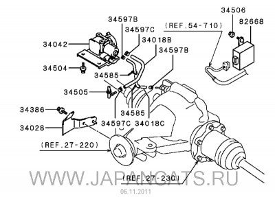

Где эти предохранители живут, где смотреть моторчик, у меня ещё той зимой пропала индикация включения, хотя на тесте моргает, как заезжаю менять масло, всегда пытаюсь найти какое то подобие обрыва или ещё чего неисправное, но там блин стока всего, что нифига не разобрать, если кто сфотает для непонятливых, так ваще хорошо :*DONT_KNOW*:

А что не понятного то? Все как по учебнику! Проверяем подается ли питание к насосу, если да, то проверяем работоспособность самого насоса. Если насос работает, все включается, жужжит... но не блокируется, то проверяем трубки. Если все проверили, все целое, то поменять масло в дифе, проверить на примеси (стружка, куски метала), следующий этап- вскрытие

Точно не знаю, но скорее всего под капотом. Думаю просто открыть крышку и проверить все имеющиеся)))
