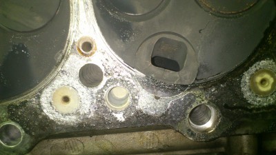

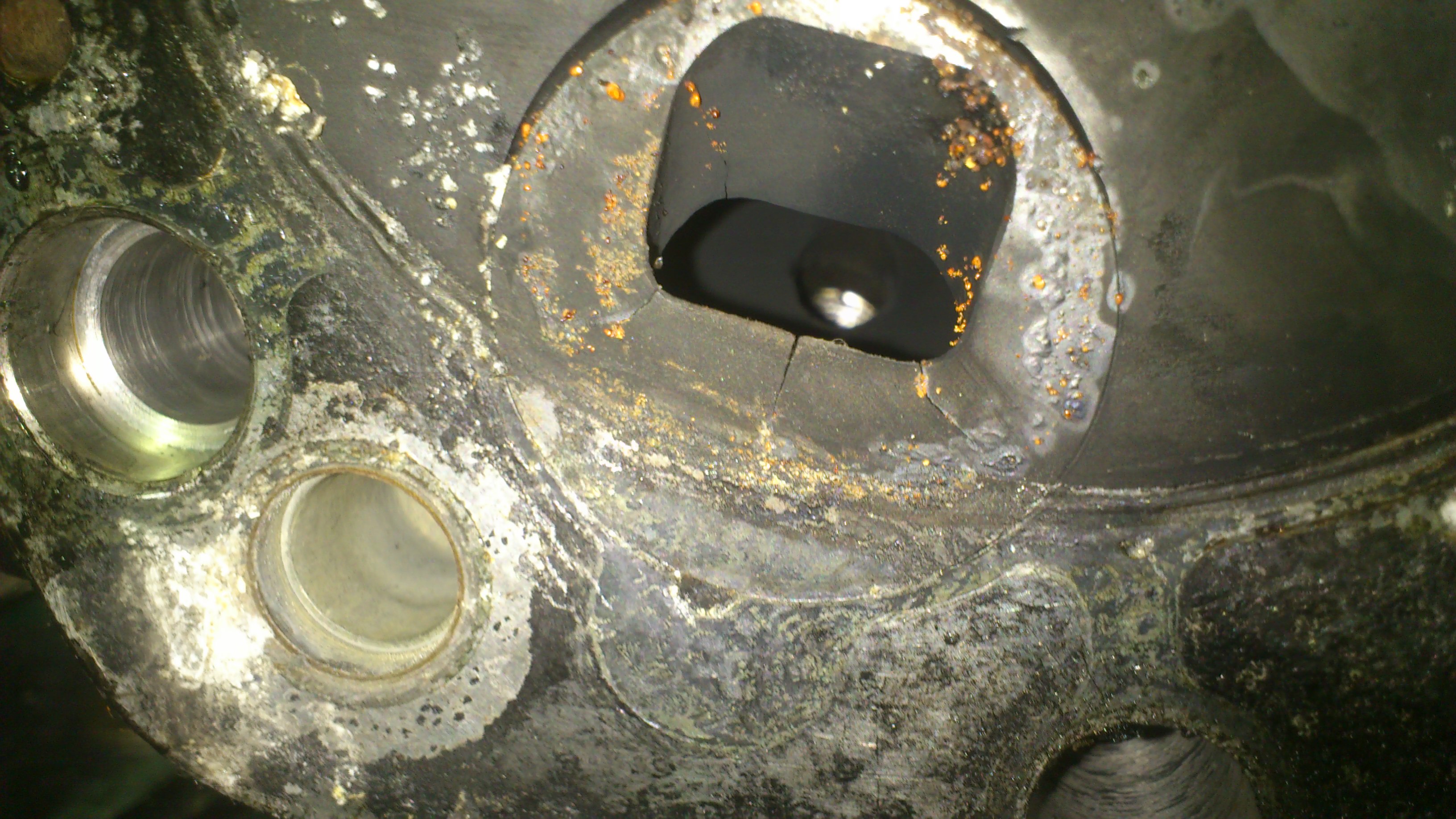

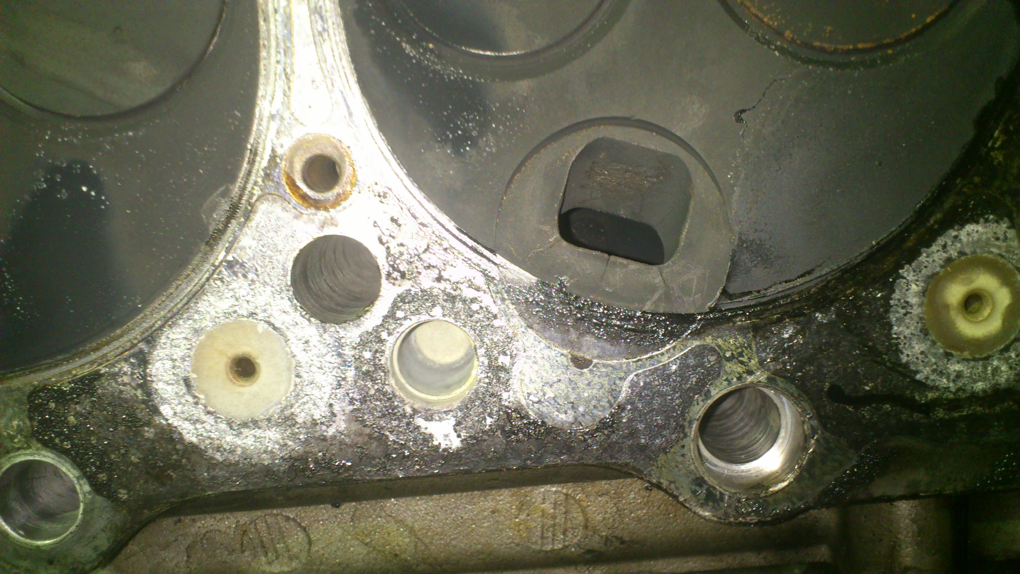

снял гбц,трещины на вставках форкамер,проблема как сделать,и поиском нужных запчастей

Сочувствую, но насколько я знаю такова рода проблемма лечиться к сожалению только заменой ГБЦ.

выбивают и ставят обычные железные

вот и у меня такаяже проблемма случилась, трещинки во всех четырёх камерах по угламUstasъ писал(а):Скажите пожалуйста!

С ЕГР это не связано. Трещины появились и с рабочим егр. Причина - старая пробка радиатора - не держала давление. Поставил китайскую ГБЦ в сборе (20 руб). Без нареканий, на вид литье даже лучше родной ГБЦ. Работать стал мягче, заводится с пол тыка, расход 13-14 литров по месту. До замены ГБЦ - 16-18. Кроме ГБЦ и прокладки ничего не менялось, но так же промыл форсунки. ЕГР заглушил.

Как раз пробка радиатора имеет непосредственное отношение - не было давления в системе охлаждения, что соответственно привело к локальному перегреву в ГБЦ и ее трещинам (трещины на форкамерах 2 цилиндров и трещины перемычек еще 2 цилиндров - могу сфотать, в гараже валяется). Лопнула за 1 день - поездка в жаркий день на расстояние около 100 км по трассе со скоростью 110-120 и местами до 160 на обгонах (кратковременно) - и привет бульки в расширителе. Буквально за день до этого абсолютно никаких признаков не было (не первый дизель и как проверить знаю, а вот пробку проморгал - узнал только когда собрал с новой ГБЦ и проверял герметичность СО). Так что исправность системы охлаждения и скорость не более 100-110 км/ч влияют больше чем заглушеность клапана ЕГР.

посмотрите внимательно трещины на пятаках (керамика чтоли)а не в самих форкамерах и гбц,они съемные,проблема что я не могу найти эти пятаки
Re: 4m40 трещины в гбц
А если ничего не трогать, а просто поменять прокладку? она у тебя пробита ведь была? или нет? кстати ( у меня товарищ так и сделал) тоже были трещины на пятоках. почти год уже ездиет и полёт нормальный., никаких бульков нет.я вот теперь думаю и склоняюсь наверное к такомуже методу лечения. хотя немного гложит--( может ему просто повезло?).! кто что думает на этот счёт?max1945 писал(а):посмотрите внимательно трещины на пятаках (керамика чтоли)а не в самих форкамерах и гбц,они съемные,проблема что я не могу найти эти пятаки
