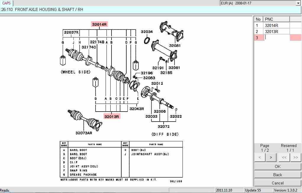

А зачем ВИН, мне на П-1 (одинаковые все сколько помню), топикстартеру на П-2 (шрусы обычные не усиленные как на 2.8 и 3.5) в описанной комплектации.

На П1 далеко не все одинаковые, а на П2 и подавно.
На картинке номера выделены, далее по вин аналогично на левую сторону
