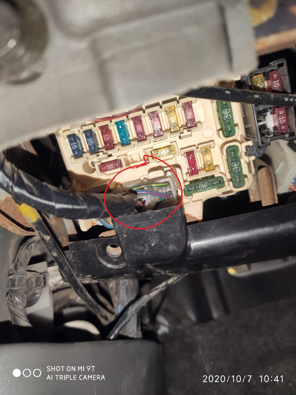

Проблема с поворотниками...
Ребят вылезло следующее, перестали работать задние поворотники, перед работает, зад нет, при постановке на охрану с пульта сигнализации, задние поворотники срабатывают, передние нет (значит лампочки целые). Так же центр.замок перестал закрываться с пульта. С водительской двери если закрыть центр замок, то закрывается только багажник, двери не срабатывают.
Я вот что думаю, может когда меняли шланг отопителя печки, который находится сзади двигателя и уходит на низ АКПП, могли тас где-то что-то передавить? Со стороны воздухана разбирали.
MMC Pajero III, 2002 год, V3.0, 5 door, Arab, бензин, VIN JMYLRV73W2J707831.
- aristo
- Сообщения: 299
- Зарегистрирован: 07 сен 2009, 18:42
- Мой автомобиль(и):: MMC Pajero III
- Откуда: Казахстан, Костанай
- Благодарил (а): 5 раз
Проблема решилась, был не до конца воткнут разъем в блок предохранителей в салоне!
