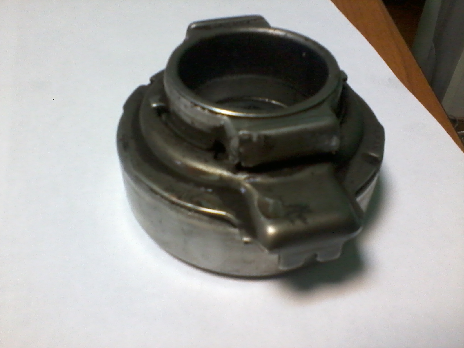

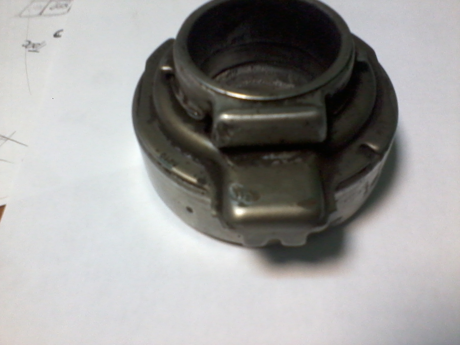

Доброе время суток! Неожиданно провалилась педаль сцепления. При вскрытии, на подшипнике видна выработка и в вилке проворачивается.
Поставили новый подшипник и немного наплавили вилку, чтобы подшипник не проворачивался. Собрали, сцепление заработало. Поездив немного, провалилась педаль, потом снова сцепление появляется. Подскажите пожалуйста, такое возможно из-за деформации вилки или какая другая причина? Возможна замена вилки без снятия коробки?
