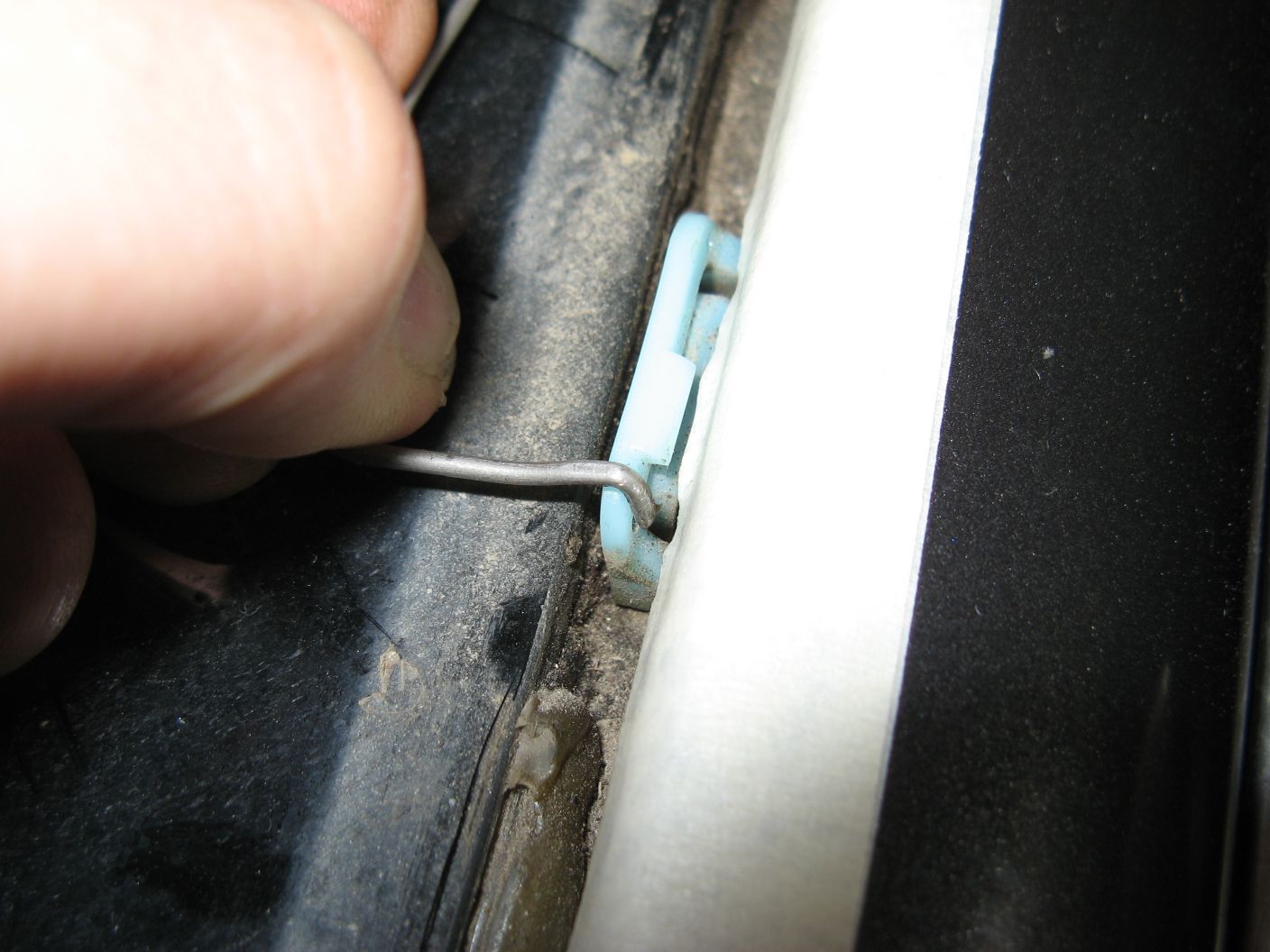

Ну вот теперь я сам могу ответить на поставленный мною же вопрос.
Вот фото клипсы и приспособы для снятия молдинга:
1. Приспособа из руководства ко мне не подходит. Молдинг держится за выступ на клипсе своим верхним краем.
2. Для снятия приподнимаем нижний край молдинга, находим клипсу, заводим за нее крючок и тянем на себя и освобождаем молдинг.

Делаешь из канцелярской скрепки крючок как на фото, приподнимаешь ножом край молдинга со стороны стекла, высматриваешь там первую клипсу, цепляешь ее за указанный край, тянешь на себя, молдинг чуть придавливаешь, клипса отщелкивается. И так далее по кругу все 3 молдинга, легко и непринужденно. Если молдинг старый и задубевший, то легко трескается, будь внимателен.
