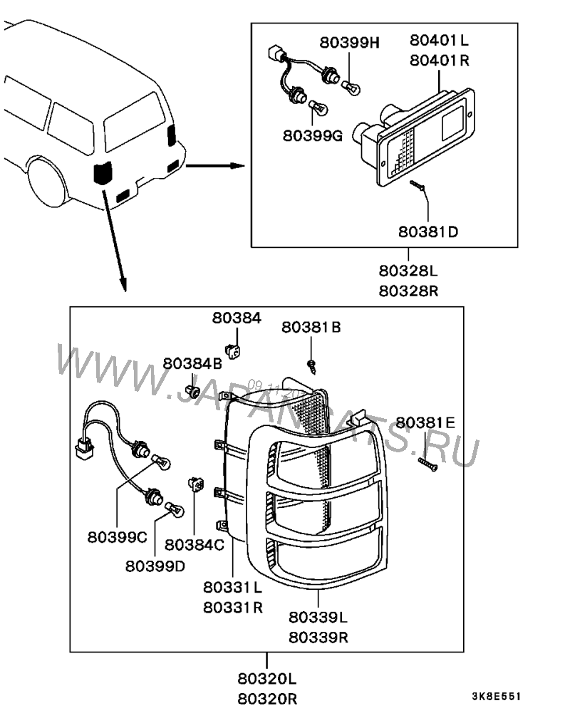

Вчера в снегопад не вписался в ворота и сбил крепление задней фары в крыле. Задний ход горит, противотуманка так же работает, но пластмассовое крепление сломано, фара вываливается из крыла. Пока поставил на скоч, выглядит - омерзительно. Вопрос это замена фары, либо можно её посадить на саморез или болт? Опять же если "да", то не возникнет проблем с заземлением, ведь почему-то она на пластиковом креплении. Заранее спасибо

На саморез сажать не надо. Нужно купить деталь 80339R (для правой фары) или 80339L (для левой фары) Распечатайте фотку, пойдите в любой магазин запчастей Митсубиши, там по ВИНу пробьют точный код детали. (ну или самому можно если зарегистрироваться на japancats.ru)

Большое спасибо. У меня такое чувство, что я поломал не эту штуку, а там внутри фары ещё какое-то пластмассовое крепление. Вот оно и крякнуло, а 80339R цела. И если можно, поясните почему нельзя саморез?

А какая разница, ну поломал пластик- есть 2 варианта- склеить или купить целый узел, третьего не дано, тут опыт рояли не играет, надо заниматься

Не могу понять как это узел называется, точнее номеруется)))) на 80339R вроде не похоже, т.к. внутри фары

Да, явно не похоже, скорее наружная часть. Корпус фары видимо продаётся только целиком, не стали японцы мельчить.

Это узел номер 80331R. Ермаков прав корпус фары неразборный. Полностью согласен с вышесказанным - как вариант можно попробовать припаять оторванный кусок обратно в мастерской по ремонту бамперов. Или купить новую фару. Клей думаю что не выдержит.sobakamaks писал(а):Не могу понять как это узел называется, точнее номеруется)))) на 80339R вроде не похоже, т.к. внутри фары
