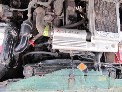

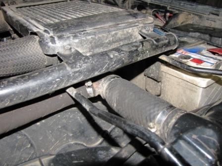

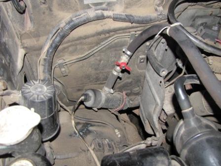

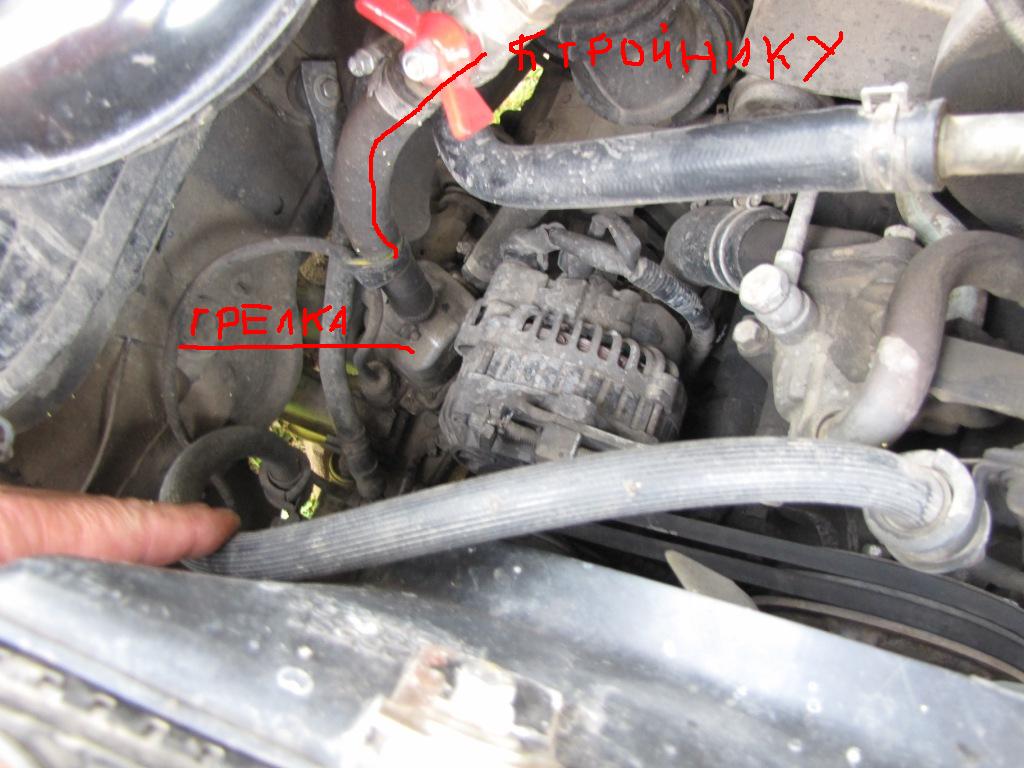

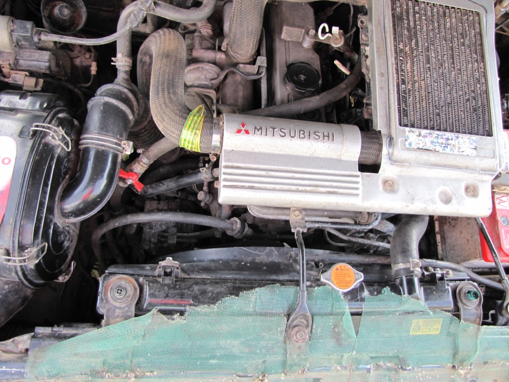

На всех машинах стоят,к тройнику печки круг прогревочный меньше.В верний патрубок лучше,двигатель прогревается быстрее.1и4 фото 4м40,в середине 4д56

Дедон69 писал(а):На всех машинах стоят,к тройнику печки круг прогревочный меньше.В верний патрубок лучше,двигатель прогревается быстрее.1и4 фото 4м40,в середине 4д56
Большое спасибо за инфу.
Верхний конец кипятильника идет к верхнему патрубку радиатора, а куда идет нижний конец не понял.

Сообщение Дедон69 »
На 56 движке идет к сливу в блоке вместо пробки штуцер ,дальше под коллетором металическая чтоб не сгорела трубка дальше шланг на соединение с грелкой.Грелки разные но однотипные вход выход тена внутри и термостат,она сама отключится ,кран для удобства,чтобы тосол не тек лишний раз при разборке.На 4м40 штуцер для входа в грелку приварен к штуцеру с которого идет жидкостьна охлаждение турбины.
