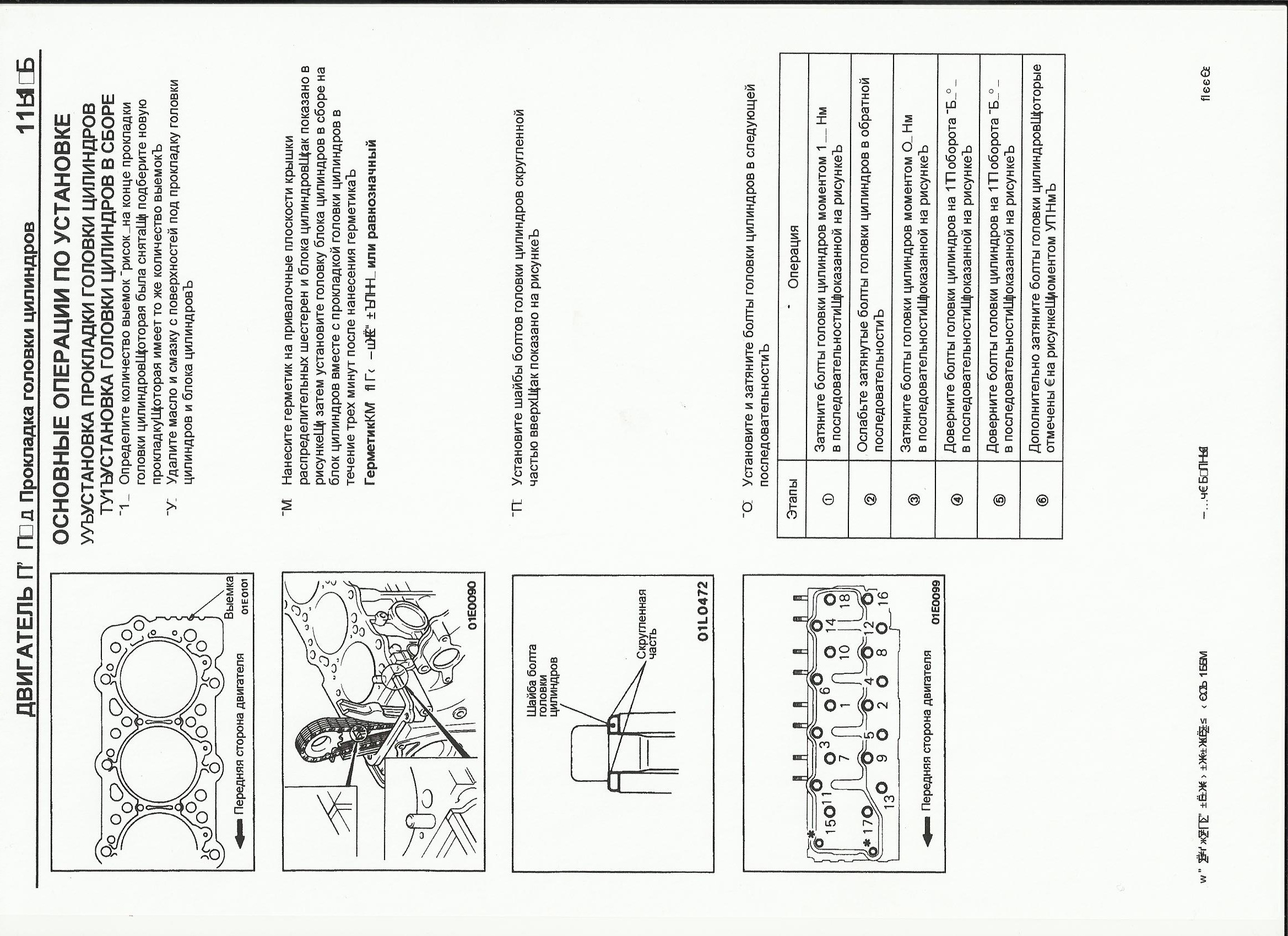

привет все что смог найти. Удачи.

ашот
Сообщения: 352
Зарегистрирован: 01 дек 2010, 00:13
Двигатель:: 4M40
Мой автомобиль(и):: МИТСУБИСИ ПАДЖЕРО 2 рестайл
Откуда: ярославль
Re: последовательность затяжки болтов гбц на 4м40 ?
Сообщение ашот »
так вроде для протягивания болтов головки информации достаточно. единственное почемуто не отсканировались моменты затяжки исправляюсь новый листок. :) а так если че не понятно ты лучше спроси быстрее будет. мне хватило. динамометрический ключ в руки и вперед соблюдая все что написано. удачи.

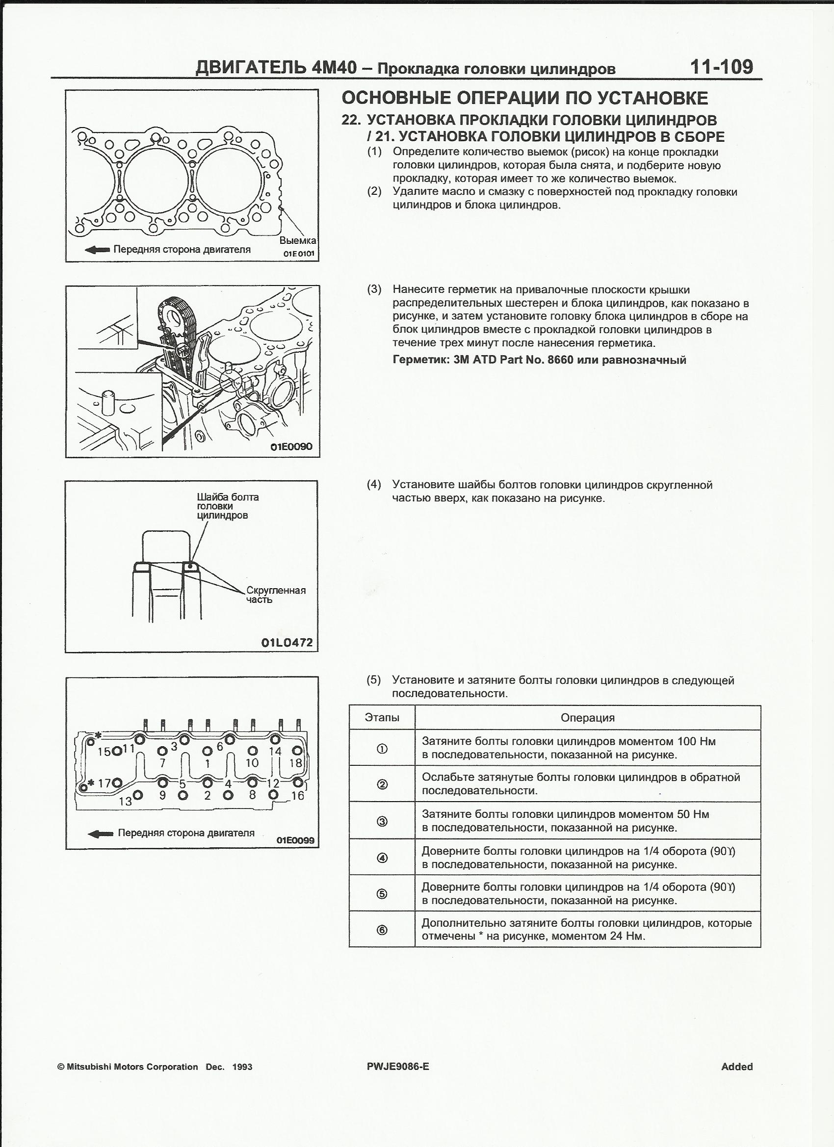

выложенный скан инструкции противоречит мануалу на двигатель 4М40 http://www.pajero4x4.ru/disel-pdf/ в указанном мануале отсутствует 1 и 2 этап!
специалисты пожалуйста уточните порядок затяжки!
4M40 Manual.bmp (89.09 КБ) 42870 просмотров
Nicky
Сообщения: 17
Зарегистрирован: 31 окт 2011, 09:14
Мой автомобиль(и):: Pajero V75W
Сообщение Nicky »
Все по мануалу - тянем до 100, отпускаем, тянем до 50, тянем на четверть и еще раз тянем на четверть. Повторная протяжка не нужна. Герметик не нужен. Прокладка ТОЛЬКО оригинал, иначе в скором времени снова сдергивать ГБЦ. Болты использовать только 2 раза, макс три на свой страх и риск - большой шанс обломать.
