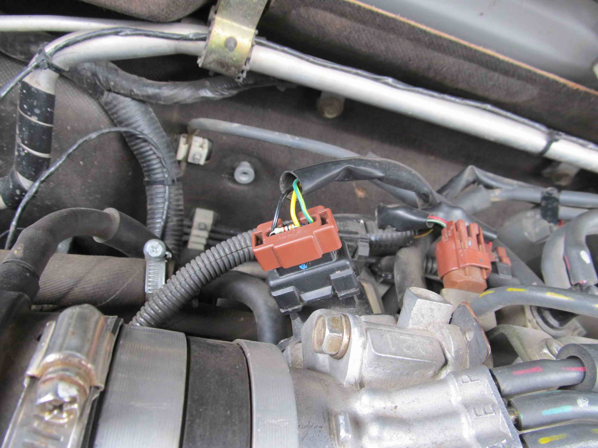

Для этого нужно снять и разобрать колодку датчика TPS, вытащить контакты, выводы резистора просунуть через уплотнительные манжеты и снизу обернуть вокруг тонкой части контактов, потом все собрать в колодку вместе с резистором.

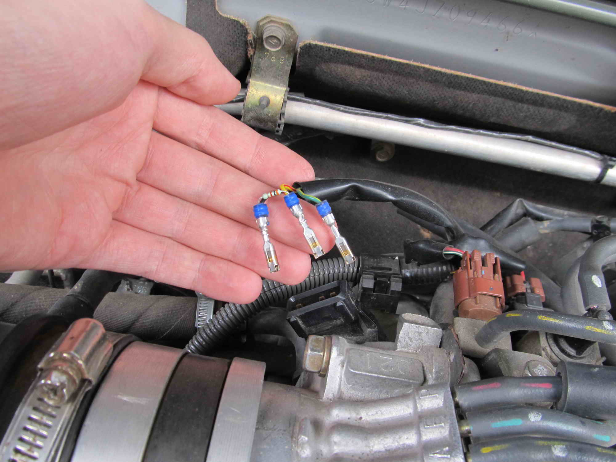

Если нужно, могу выложить фотки, как это сделано.

Фото:
