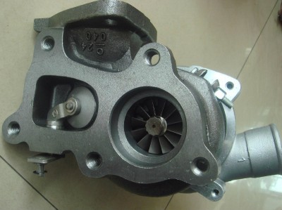

Други подскажите какая длина должна быть у штока.Он регулируемый.
Флажок должен быть вниз или вверх? :*DONT_KNOW*:

Вниз. При 3000-3500 на холостых можно визуально увидеть, что шток этот клапан (флажок) на пару миллиметров поднимает. Длину не скажу, я колхозил из крепежа ресивера КАМАЗа.

Точно вниз? Просто если избыточное давление в клапане то он будет вниз давить

Выставь на закрытый клапан, посади кого-нибудь за руль и проинструктируй, чтобы зарулебный плавно набирал обороты до 3500об/мин и ты увидишь, как шток тянет клапан на коллекторе вверх. Внутри банки (той, что на впускном коллекторе на 2-х болтах) мембрана, она деформируется, тянет шток, клапан открывается.

А по фотке шток вроде вниз должен давить штобы открыть клапан :)
Да и у себя смотрел, шток в низ давит :*DONT_KNOW*:

Значит на практике мой паджер не такой как все :=-O: Видимо, от старости вверх шток тянет ::-D: Молодые работают иначе :*VICTORY*:
