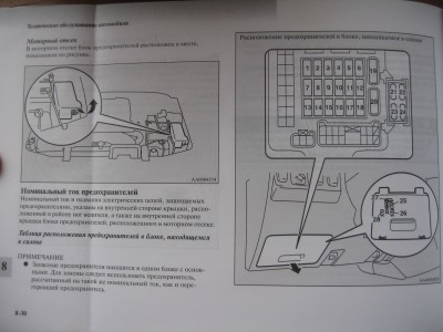

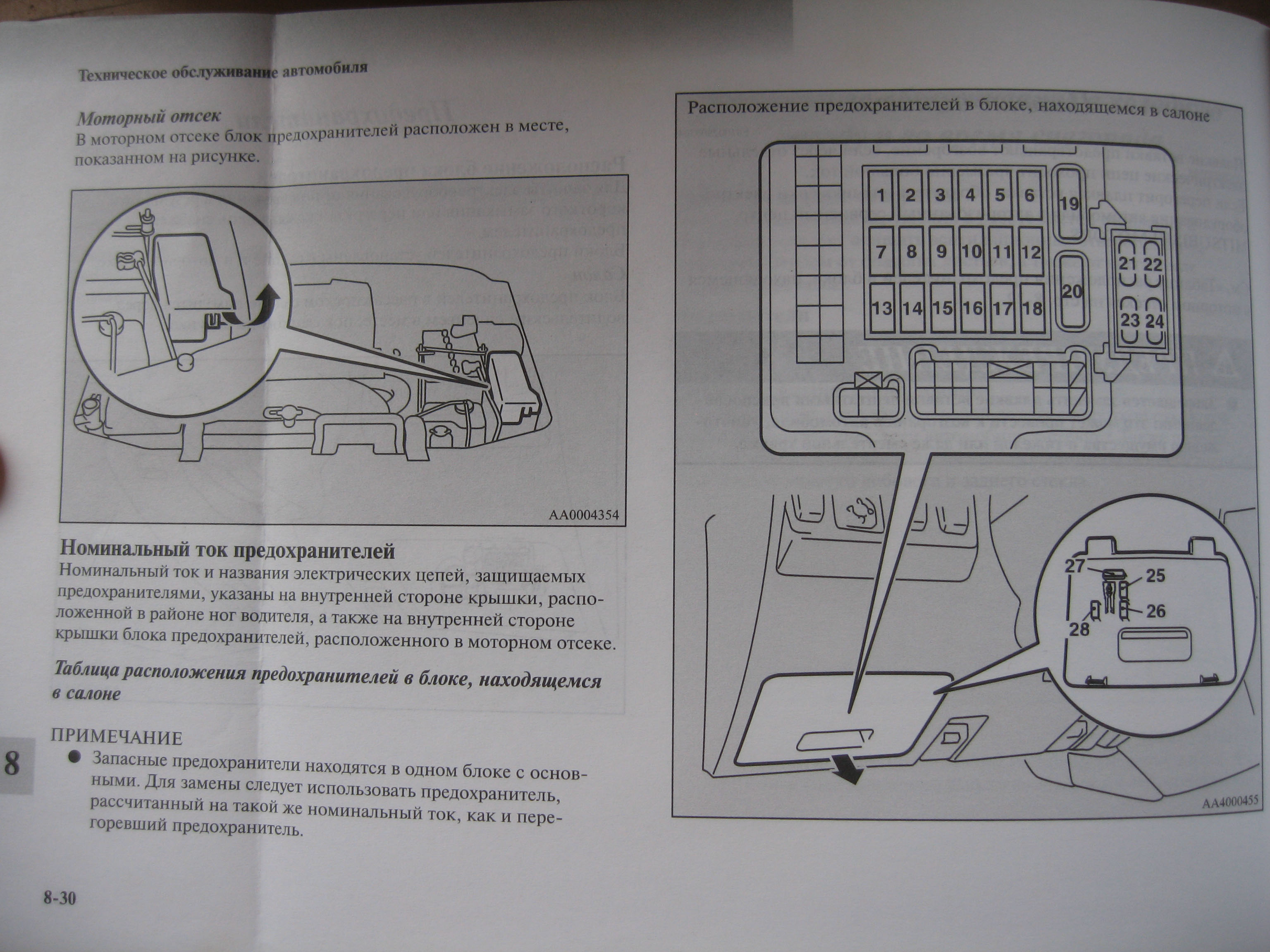

не горят стопы и повторитель на паджеро 4. обыскал весь форум и инет но немогу найти схему блока предохранителей. или может кто в курсе какой надо менять отвечающий за стопы? на картинке под рулем ничего не понятно..

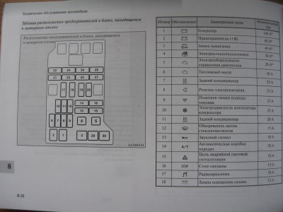

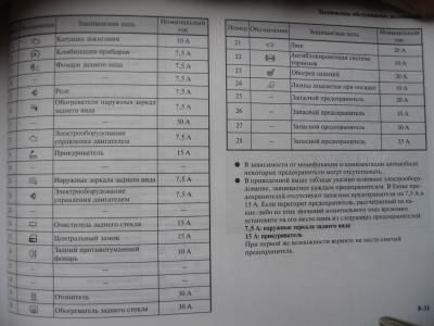

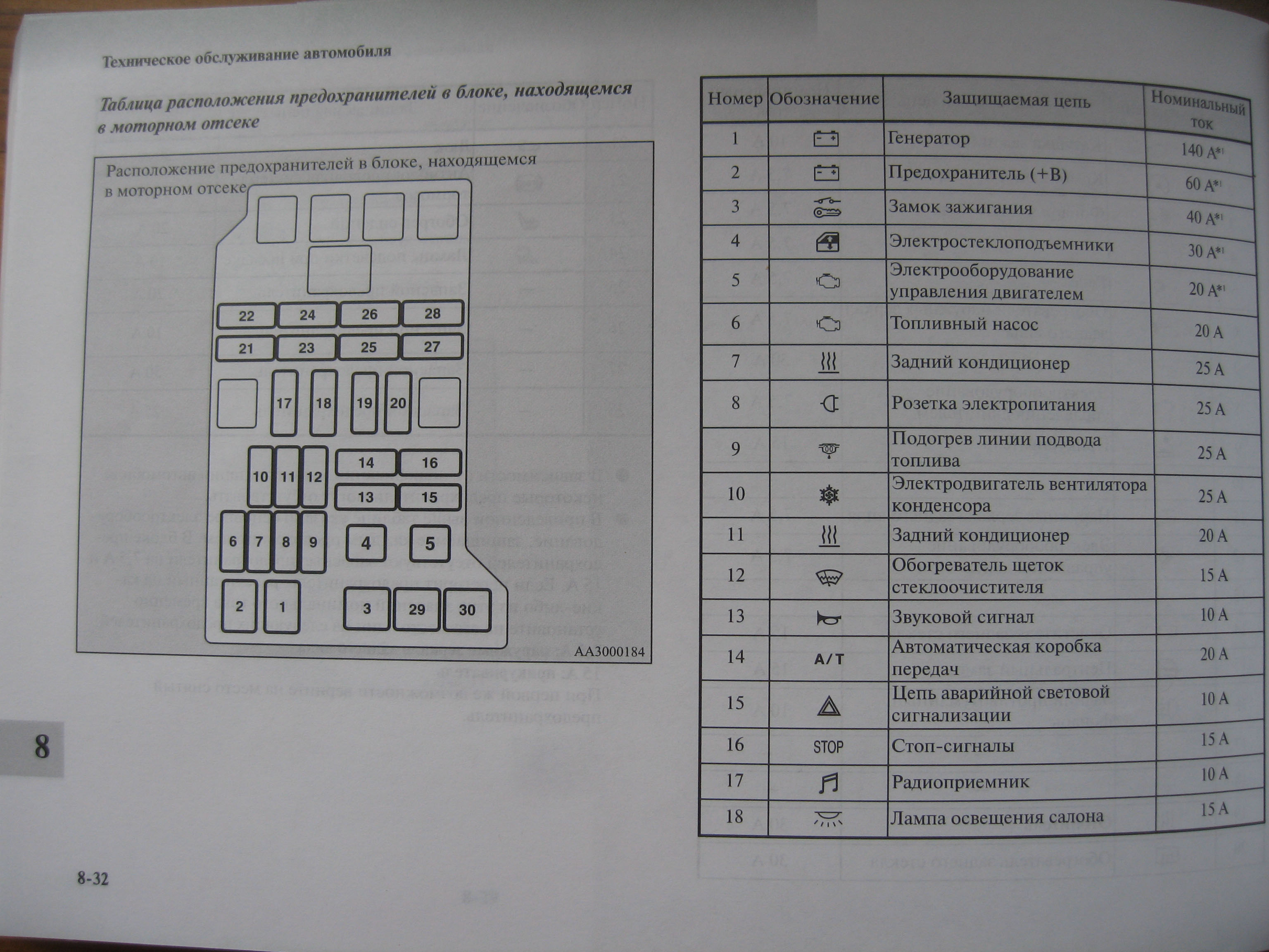

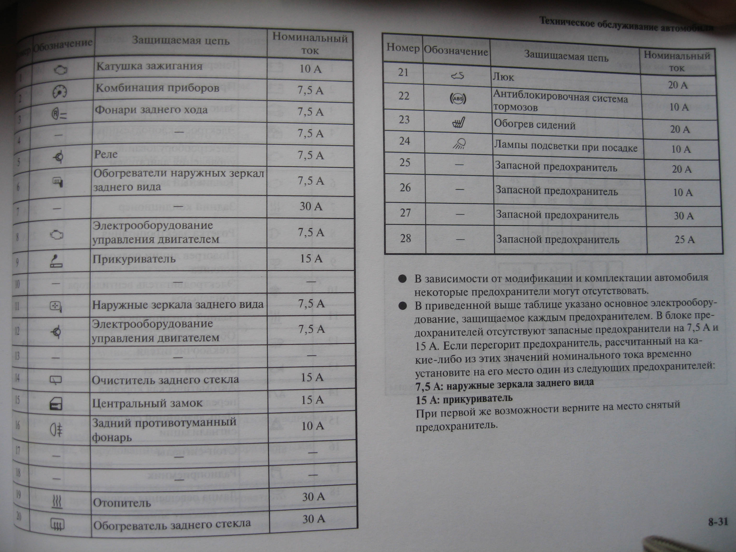

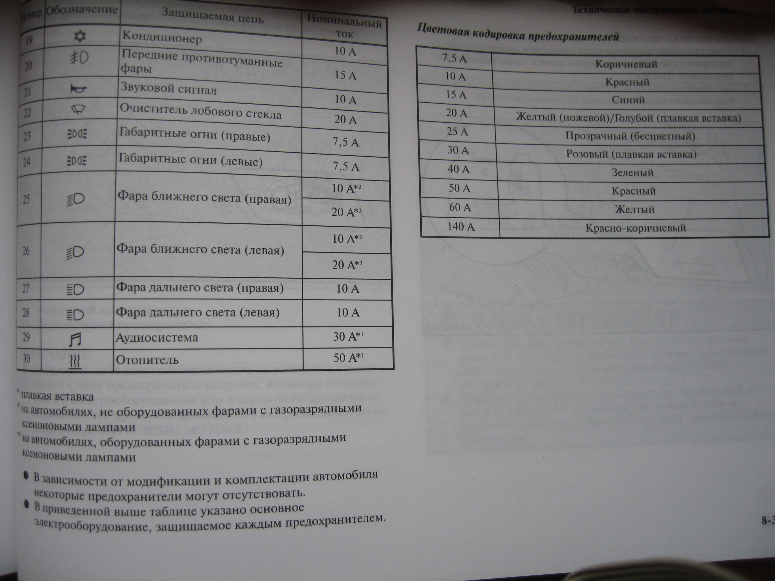

Нашел книженцию с описаниями. на будущее форумчанам сфоткал оба блока предохранителей на pajero 4
