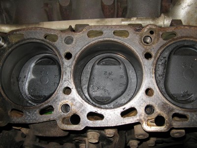

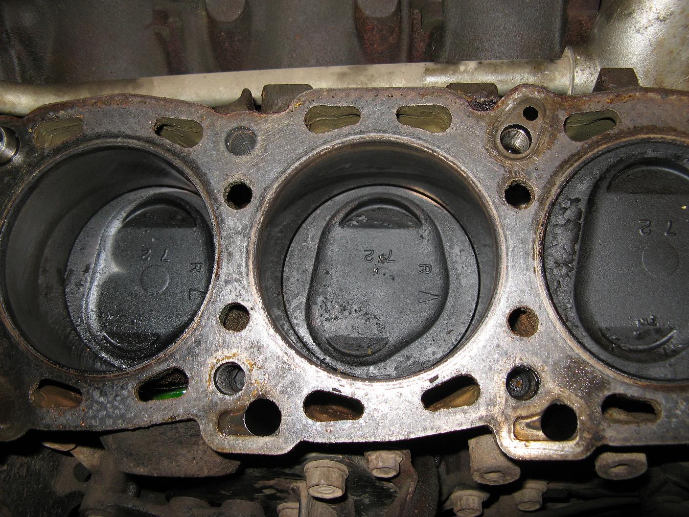

Движок случаем не меняный с легковушки? Проточки на поршнях есть вот такого вида? А то загнет за милую душу.

2. Поршня с выточками. (без ремня, проворачивал и колено, и голову - встречи не было);
