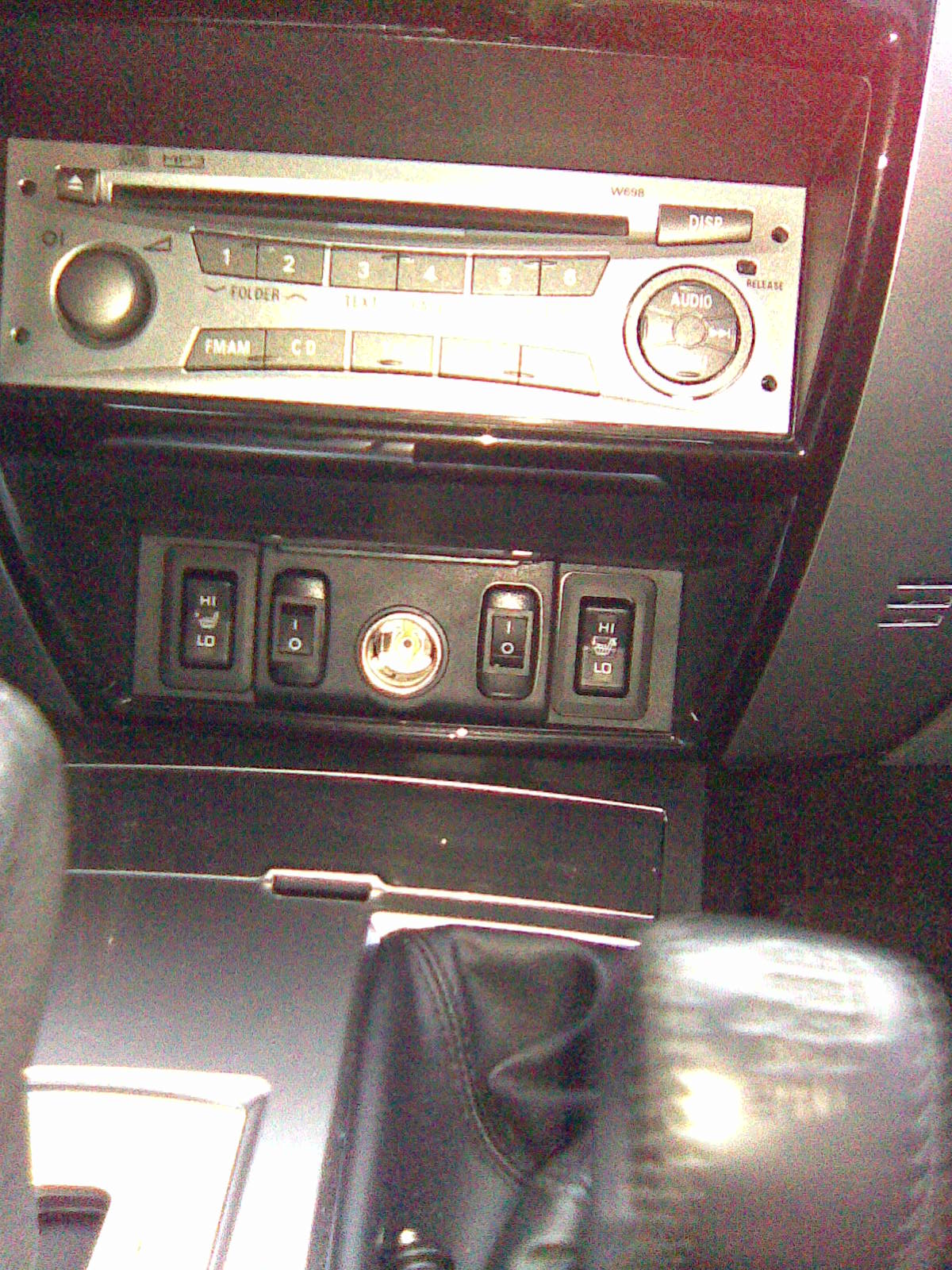

Решил сделать себе два двухцветных индикатора режимов блока повышения мощности на двухцветных светодиодах. Стоять будут на панели в районе приборов, направление свечения - почти прямо в глаза, чуть под углом (правее и ниже), но в пределах постоянной видимости.
Помогите советом:
Чтобы такое подобрать, например, из этого - тык сюда мышкой - чтобы
а) Было видно днём
б) Не слепило ночью
Или другие предложения какие? :) И по светодиодам, и вообще - может, что другое придумать? Сами тумблеры светить не буду, ибо их не видно.
Да! И какой резистор готовить под это дело? Я так посчитал, что получается где-то 1.2 кОм. Не много?

Резистор на 680 ом.
Слепить не будут, если светодиоды "полирнуть" мелкой шкуркой - будет рассеяный, а не направленный свет (хотя все равно будет ярковато ИМХО).

Не нравится мне "полирнуть", они в выключенном состоянии тогда как-то не так смотрятся - я когда светодиод от сигналки менял наэкспериментировался, выбросил два полированных - поставил прозрачный.
А может, чтобы не ярко было и поставить побольше резистор, на 1 кОм?

Там, где они стоят, ничего не видно. А на ощупь я и так... заколебался :) Нужно перед глазами.

Пробуйте, главное чтоб были не "сверх яркие". Я такие для пересветки брал - светят слишком ярко, если ничем не закрывать.
Можно для красоты чтото подобное взять
http://www.chipdip.ru/product/l-930.aspx
http://www.chipdip.ru/product/l-612.aspx
Резисторы можно попробовать купить штук 5 разных, начиная с 680 Ом и выше. Стоят они копейки - не паять, так примерять на скрутке.

Спасибо. Слишком пафосно ИМХО :) Я наоборот, стараюсь поскромнее - http://www.pajero4x4.ru/bbs/phpBB2/down ... &mode=view
Kiread писал(а):Резисторы можно попробовать купить штук 5 разных, начиная с 680 Ом и выше. Стоят они копейки - не паять, так примерять на скрутке.
Я хотел примерно определиться, чтобы не спалить сразу.

Ну, меньше 680 не бери, это точно :) а больше - точно не спалишь!
