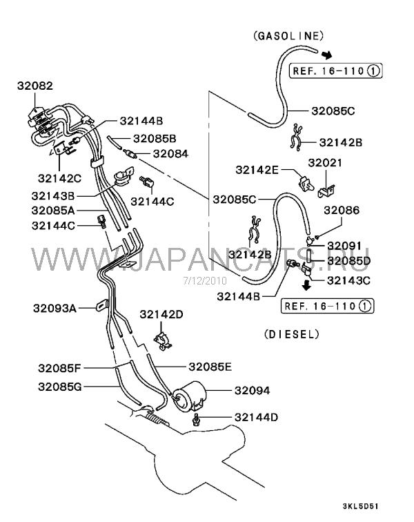

у меня тоже моргали лампочки переднего привода при включеном 2 вд! вакумник посмотрел норм рабочий! датчик тож рабочий! потом стал смотреть трубки и понял причину все перепутано! методом тыка собрал вроде все работает! вакумник сробатывает! но пришлось отключить трубку которая идет к дросельной заслонки я понял это вроде прогревочныено точно незнаю! нехватает тройника чтоб ее притулить! подскажите где можно найти схему для пневмотрубок! чтоб правильно все подключить или убедиться что все правильно сделал?

Re: Поможите!!! Моргает лампочка привода на передние колеса.
\но пришлось отключить трубку которая идет к дросельной заслонки\
Она идет к впускному ресиверу и если ее отключить то привод точно работать не будет т.к. от туда и берется вакуум, это у бензина, а у дизеля я так понимаю вакуум создает вакуумный насос на генераторе (утверждать не буду у меня бензин)
Схему можно поглядеть здесь

трубку от дросельной заслонки пришлось отключить по причине нехватки тройника но за место ее воткнул трубку которая подает вакум как раз на этот привод который отвечает за переключение переднего моста. спасибо за схему. по схеме я понял у меня почти все трубки в моторе перепутаны были. лампочки перестали моргать сейчас дальше буду колдовать над другими трубками)Jenek писал(а):\но пришлось отключить трубку которая идет к дросельной заслонки\

Jenek, спасибо большое!
