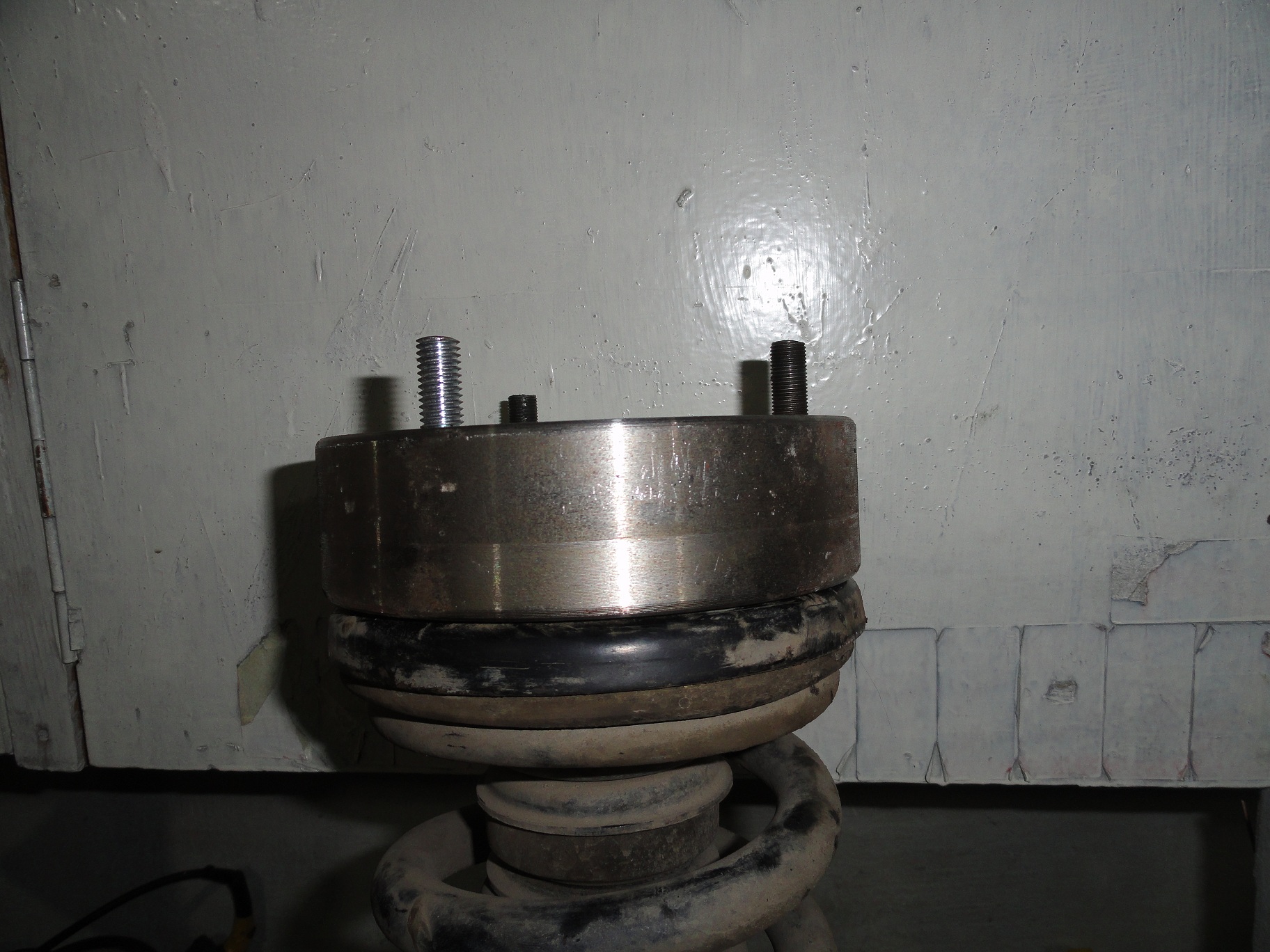

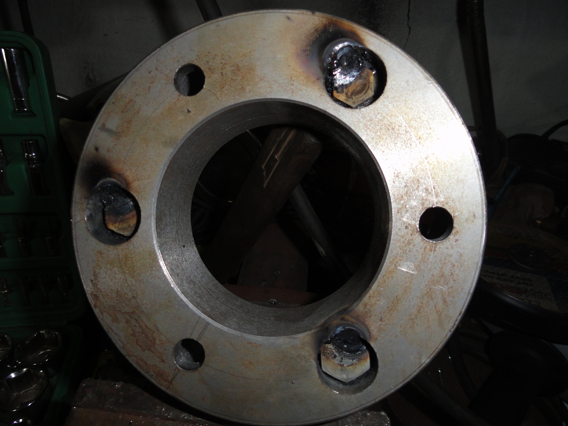

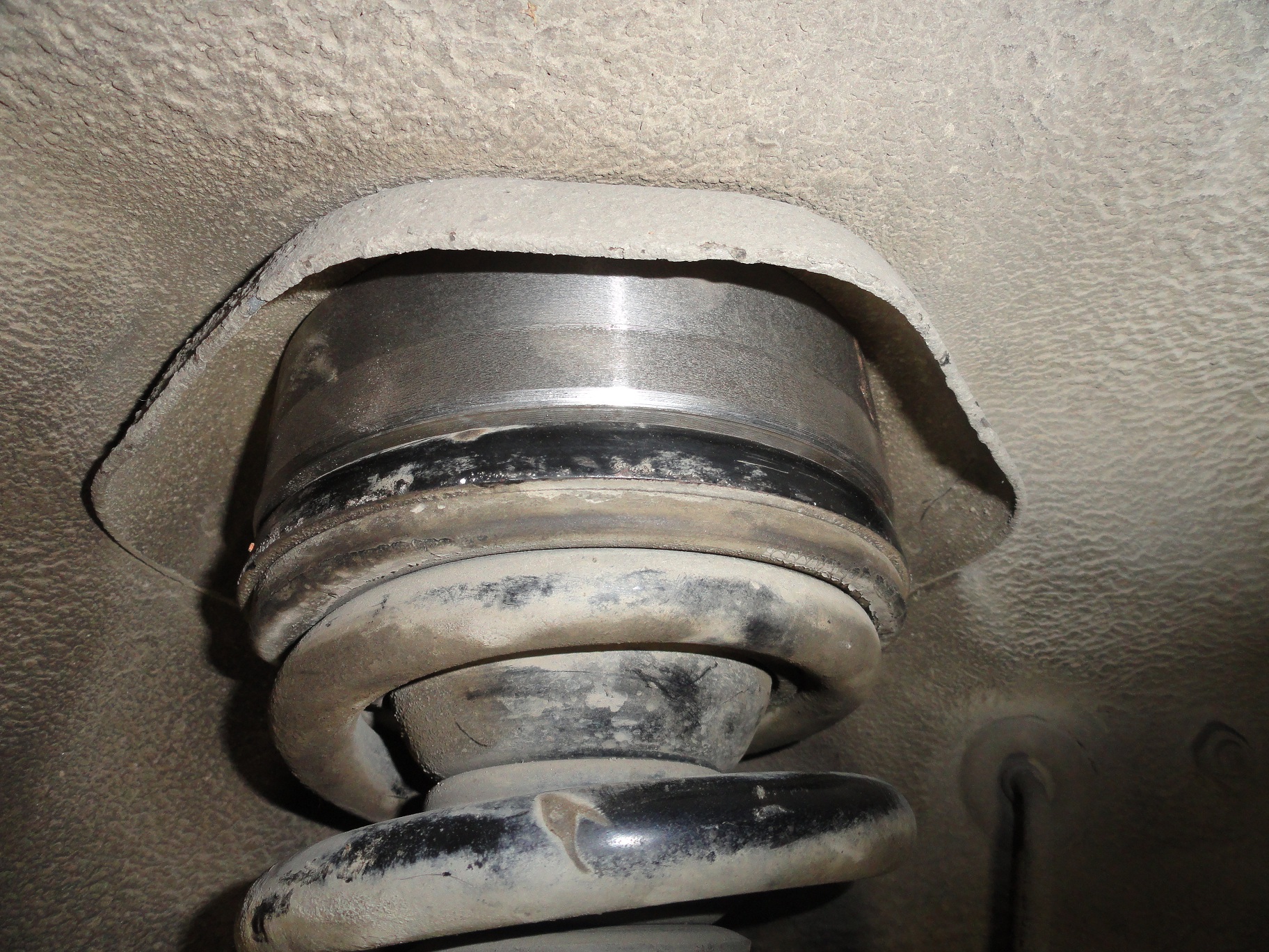

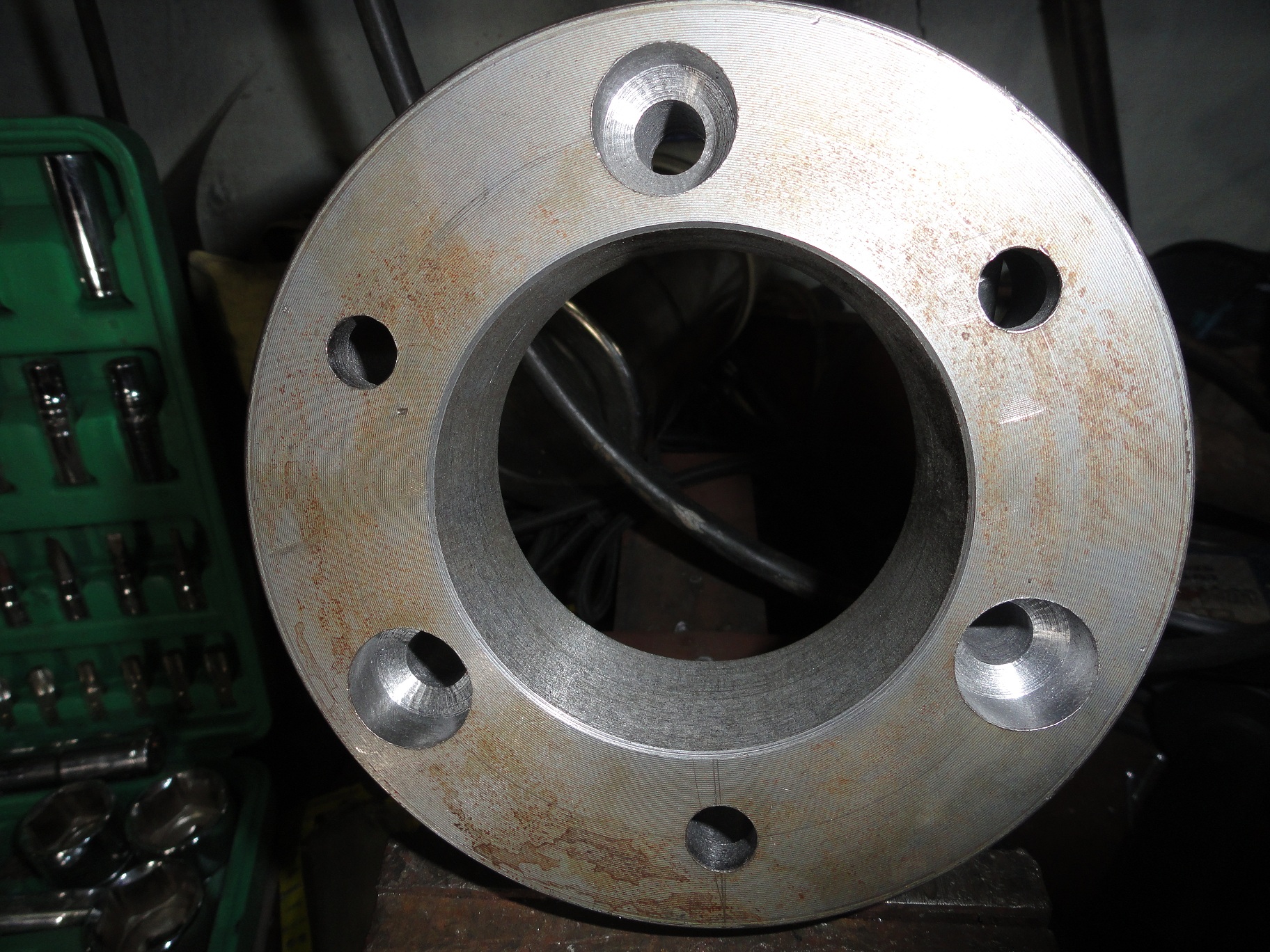

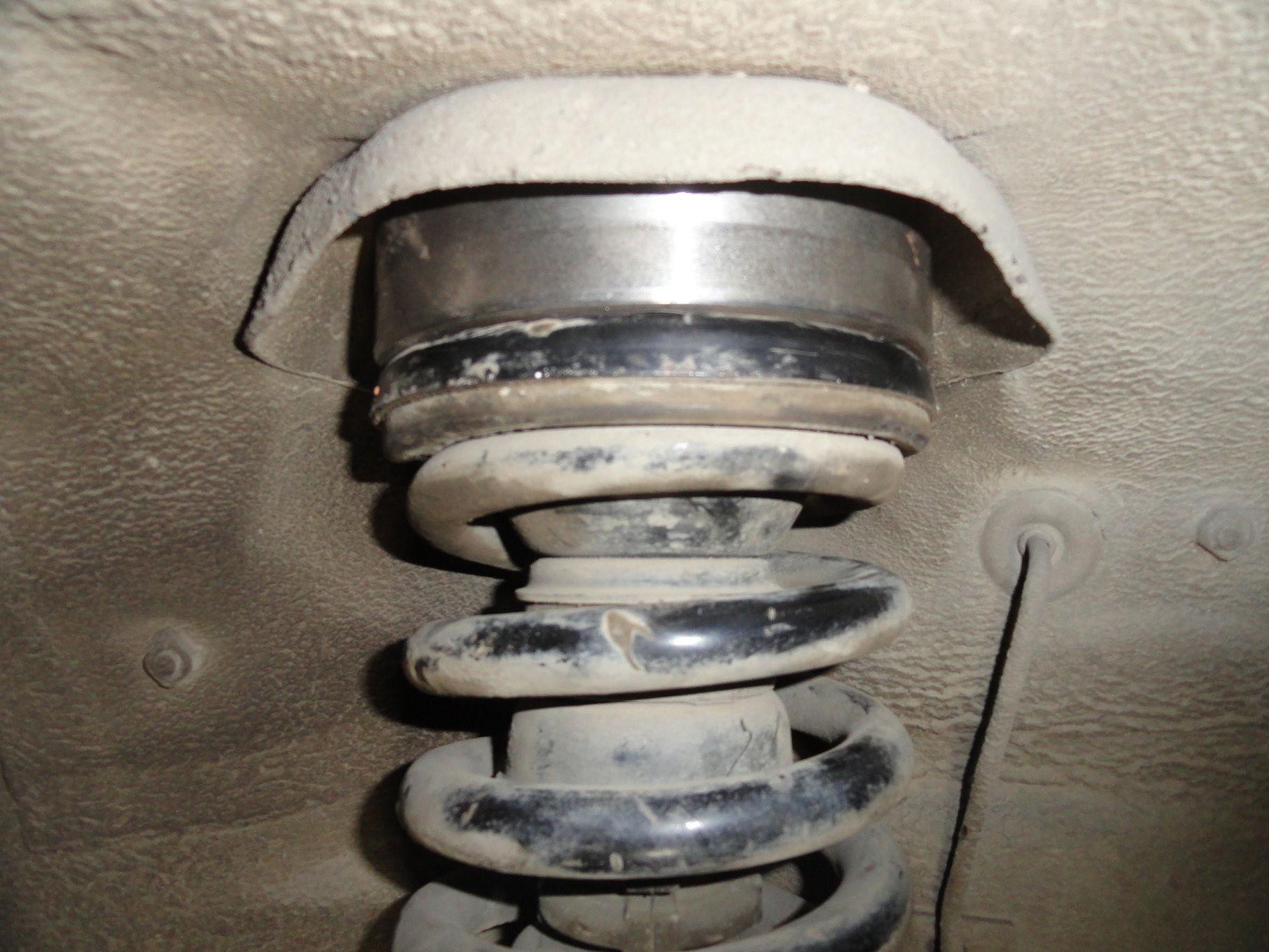

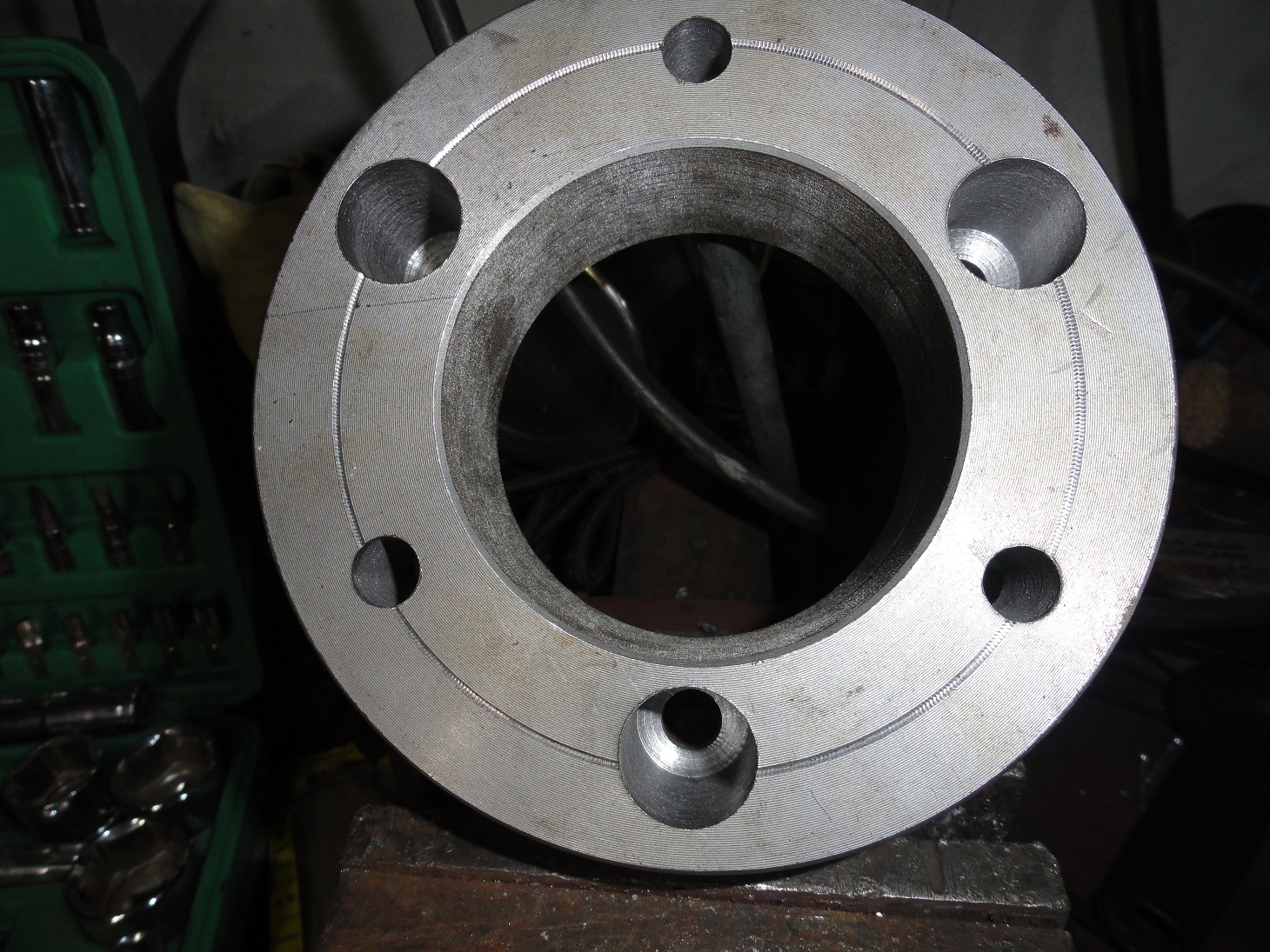

Всем привет! Хочу поделиться своими мыслями по поводу проставки между кузовом и стойкой. Такой конструкции как у меня ни где не видел, а на мысль натолкнули "расширители коллеи для внедорожников". Видел проставки между пружиной и чашкой, но на мой взгляд если ее поставить она натянет пружину, а хотелось перед помягче оставить. Вот и пришлось колхозингом заниматься. Вобщем не судите строго, может кому пригодится!

хотел так же делать на одиссее из за низкоко клиренса, отговорили мол подвеска по другому будет работать и износится бысрее, если делать проставки там еще нужно много чего метять

А просо пружины поменять религия не позволяет?

На данной стадии пружины ведут себя мягче всего, а напрягать их другой проставкой или вовсе новые поставить не позволяет чувство комфорта!

Для Vasilii: а чего там изменится? Углы положений рычагов и шрусов не так уж критичны!

Супер, а чертёжик попросить можно? Хочу проделать тоже самое на см 3.

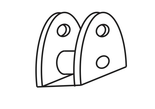

Проще (да и геморрою меньше) если выточишь нижнюю вставку под ухо амортизатора

При таком решении подпрыгивание на кочке не разорвет амортизатор на две части?

где и почем сделать такие проставки? и реально какие последствия могут ожидать?

Kiread писал(а):При таком решении подпрыгивание на кочке не разорвет амортизатор на две части?
Проставка прикручивается к нижнему уху амортизатора и рычагу. К штоку онношения не имеет ни какого
Видимо как то не правильно выразил свою мысль :)
PS Во нарисовал
Дед Василь

Кому-как! Здесь например 4 сварочных шва, а у меня 3 прихватки! Где простота? А надежность?

Тут вообще сварки нет. Сгибается пластина, и вставляется втулка. Да и установка проще в разы

Подскажи где сделал и почем? и можно ли еще такой комплектик намутить?
Или чертежи хотяб) в Мск попрошу какого-нить токаря выточить

для HiTEX: могут возникнуть трудности с установкой этого девайса.

если так то расстояние Х будет меньше на 2 толщины пластины и сайлентблок аморта врядли подойдет

Для меня цена вопроса-китайский видеорегистратор токарю(где-то 1500р.) Чертеж выложу буквально на днях!

выложи обязательно) тут токаря в МСк поищу. Там по конструкции аналогично на Монтеру 01 года встанет? не в курсе?

Посмотри в Exist если вот этот номер совпадет MR 448170, то трудностей думаю не возникнет.

Но другие-то пружины еще жестче, а мои мягче только за счет того, что просели. На заду стоят Кони и ТачДог ими доволен, но жестковато, вот и пришлось смастерить приспособу чтобы не меняя жесткости поднять перед машины.
