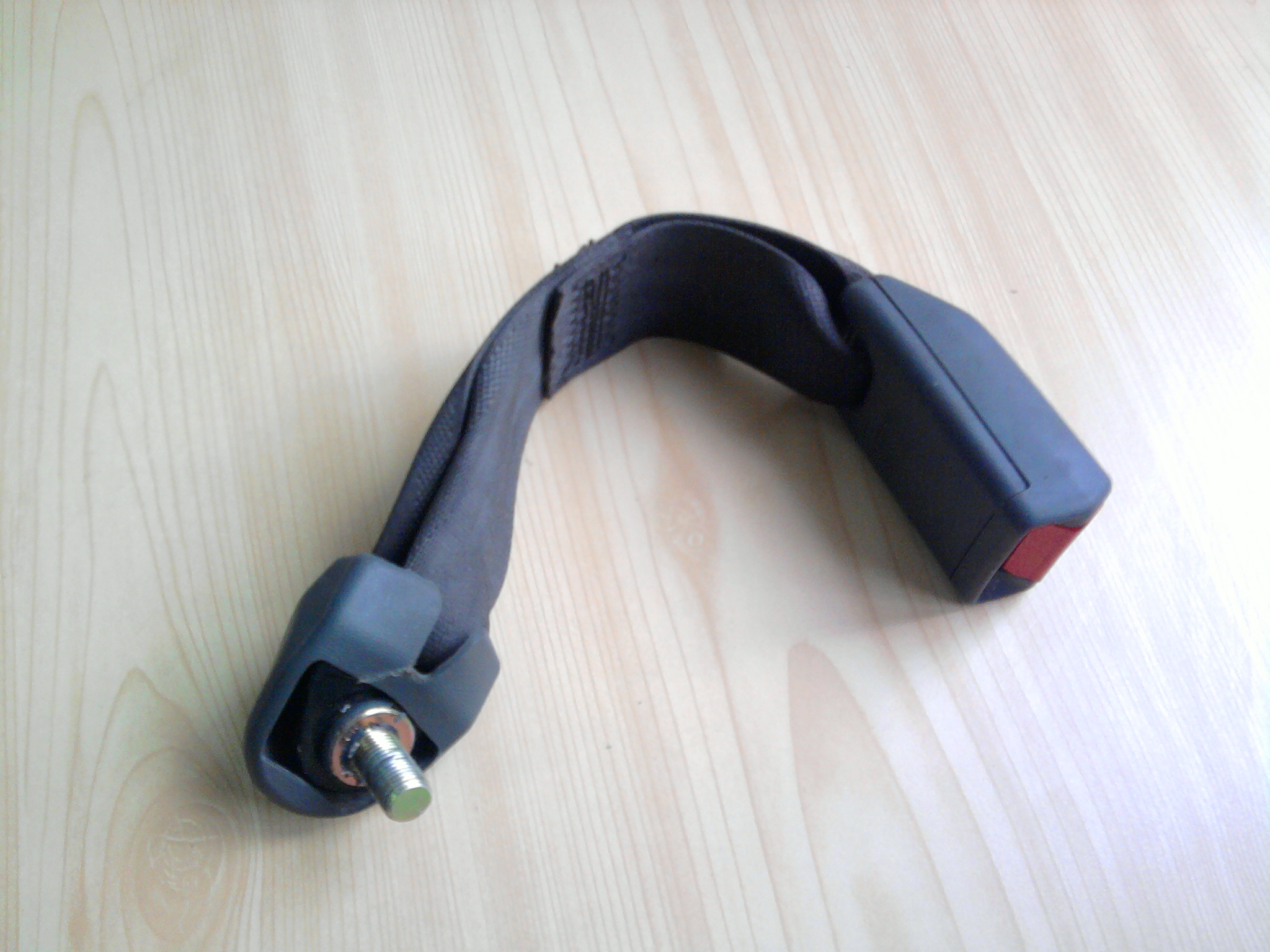

Купил я здесь на форуме родные ремни безопасност пассажиров. Сунулся ставить - а куда непнятно. Дырок в полу невидать, в диване тоже. У меня там что-то вроде шумоизоляции приклеено - неохота ее все отдирать.
Мужики, может кто нибудь объяснить или сфоткать куда они прикручиваются?
Фото ремня прилоожил.

Посмотри в мануале или в каталоге, в юзер мануале точно будет видно.
Как на П-2 не помню, на П-1 к сидушке прям крепятся эти хвосты, в задней части подушки отверстия с резьбой.

+1 в П2 к сиденьям, подтверждаю

Блин че то вы меня озадачили. У меня там не 2 сиденья, а диван большой. И у него точно сзади нет никаких отверстий. Сходил глянул у друга на галопере - у него да, как у STN на фотографии прямо сзади прикручены.
Я просто когда себе китайские ремни (говно то еще) колхозил, разбирал весь диван, искал куда их прикрутить, ничего не нашел подходящего. В итоге тогда привязал к трубе внутри дивана.
Может конечно не заметил тогда, вечером еще раз попробую разобрать.

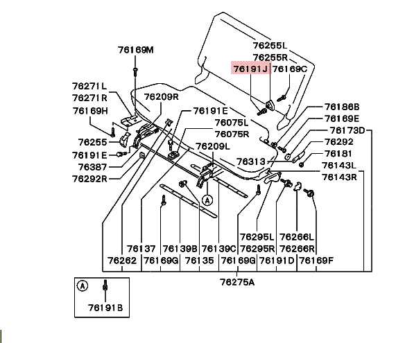

есть там сзади места для крепления. вот специально прямо для монтеры посмотрел и даже выделил болтик, который эти ремни крепит. у меня тоже этих девайсов нет на машине, но места крепления я точно видел, да и их просто не может не быть.

Все, разобрался.
Дырки были затянуты обивкой сидений. Как я их в прошлый раз не заметил - хз.
Спасибо всем.
Спасибо всем.
