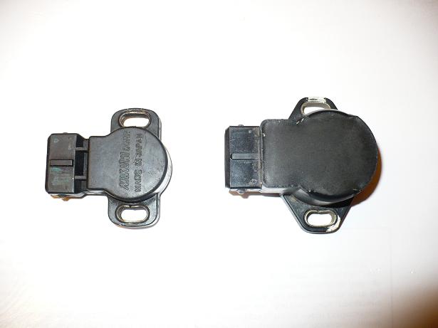

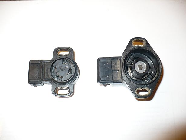

С целью решить проблему быстрее был на разборке. Предложили ДПДЗ уверенно сказали, что от моего двигателя. Начал менять оказалось, что моя ДПДЗ больше (на фото справа). Нарыл (только одно) фото ДПДЗ в инете - такой же как мне дали.
Посмотрите, пожалуйста, может у меня весь блок не родной или же не то предлагают. Благодарю.
И еще на моей есть метки - это значит уже ее трогали (с завода вряд ли метки будут)?

У меня такой-же (большой), как с права.
С завода меток нет, кто-то метил, видать снимали!

Благодарю, понял, но у тебя 3,5 л мотор. Пока мне не понятно, на разборке дали дпдз от 12 клапанного мотора, что ли? Хотя они показывали, как сказали от 12 клапанного, - на ней меньше контактов было (по размеру один в один как дали - маленькая то есть).
Или все же моя не такая как идут на 24 клапанные.
Я к тому, что если на разборке не будет большой, то от Галлопера какую именно надо заказать, чтобы большая пришла или они все большие? Фоток в инете не нашел...

NordWind, вам вообще хрен знает от чего дпдпз дали. На 12кл и 24кл дпдз одинаковые - большие. На галлопере эта деталь одна, и других их не было.
