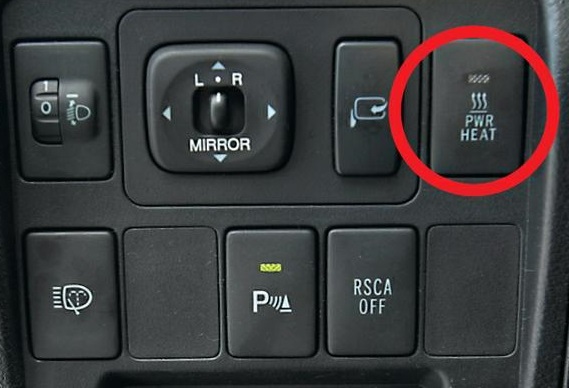

Alex89reg писал(а):Toyota вопрос решила простым нажатием тумблера.Вкл. и 1000 об/мин.
У Toyota это кнопка называется pwr heat, которая принудительно держит 1200 об/мин. Есть абсолютно на всех дизелях. Даже на колхозно-бюджетном Hilux она есть. И каково же было мое удивление, когда я не обнаружил аналогичной у себя на паджерике... :cry: Очень полезная вещь. Почему ее у нас не сделали - непонятно.
