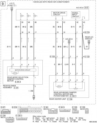

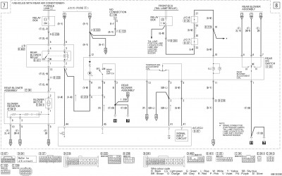

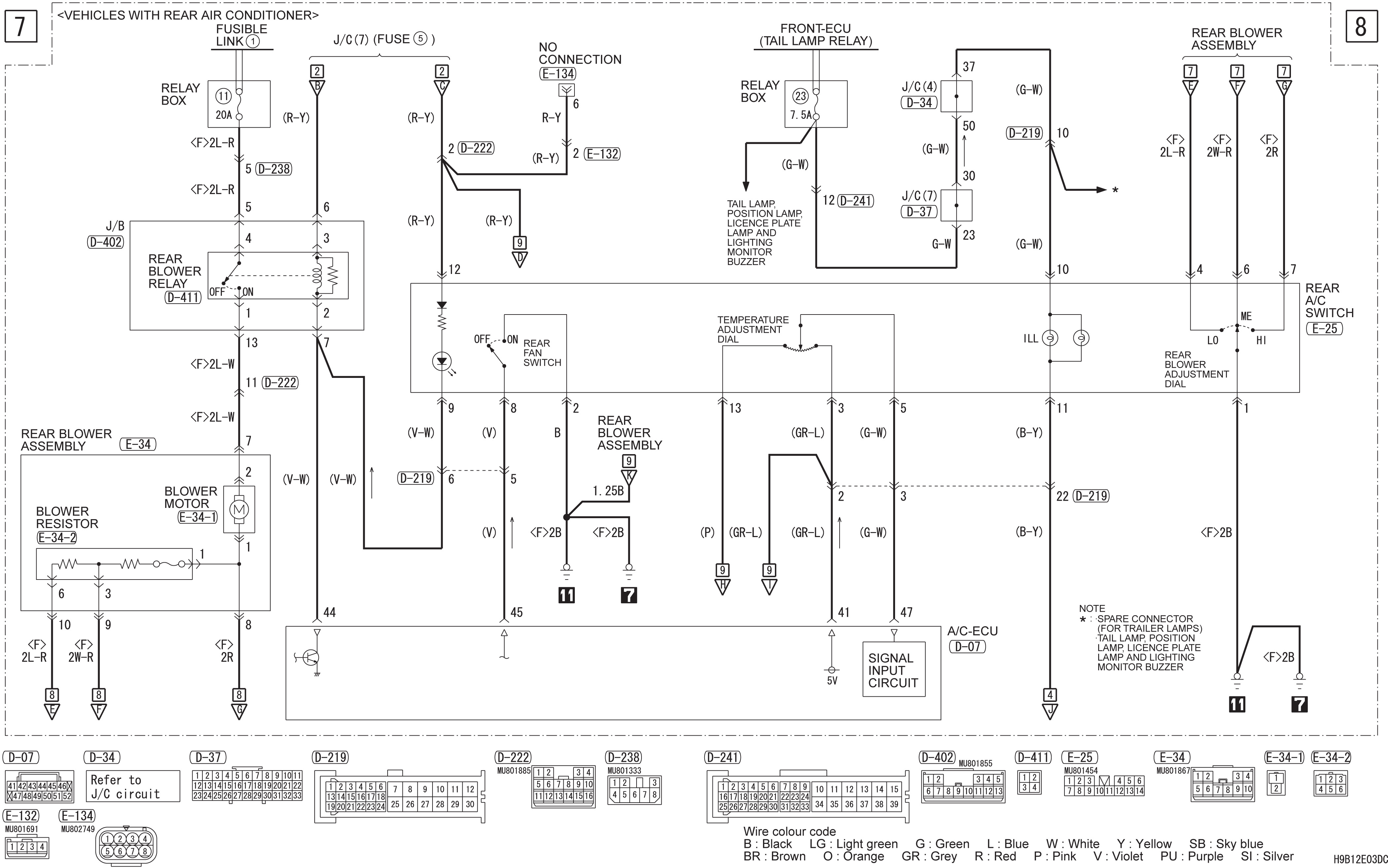

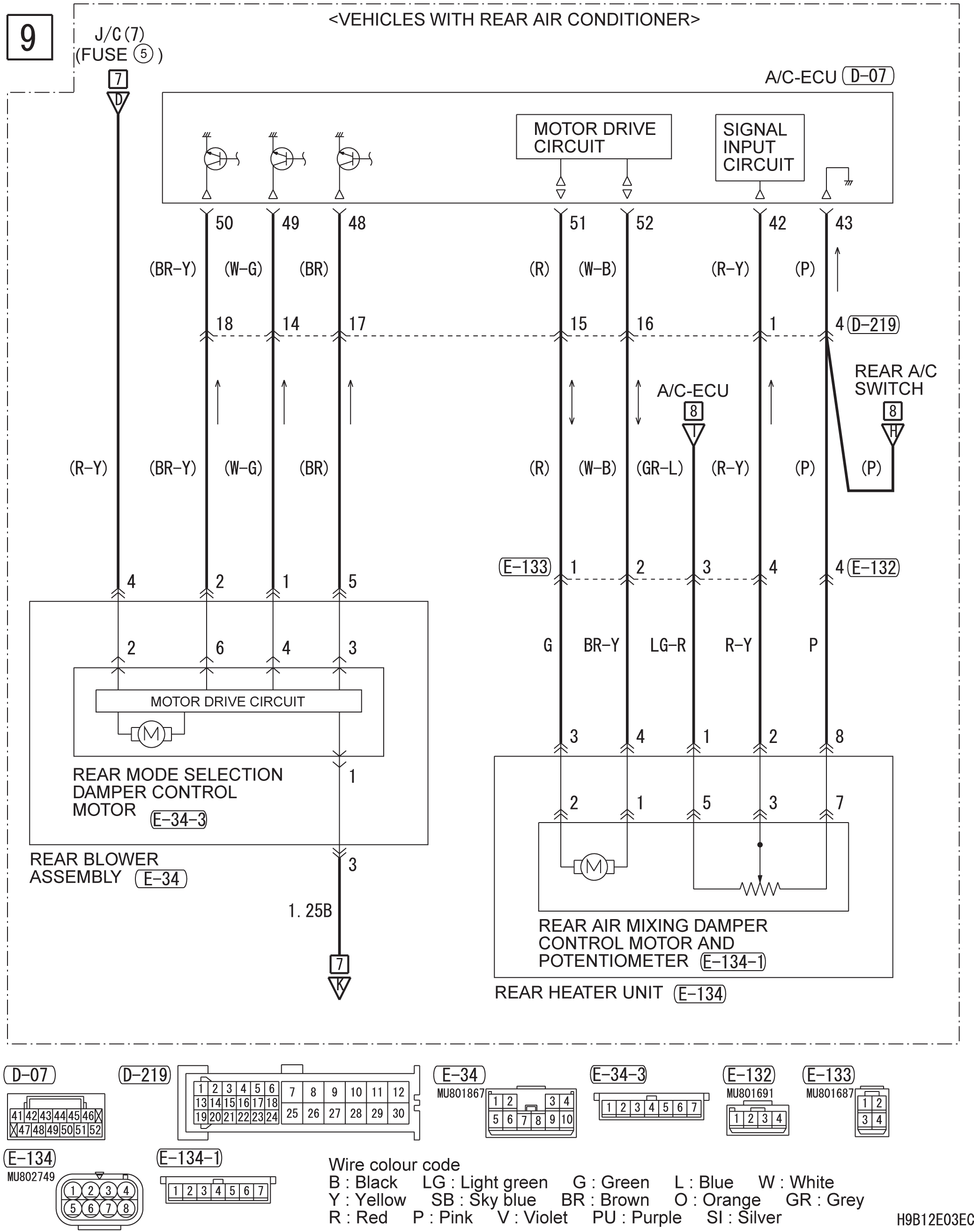

Вот пара схем,может поможет
I made in Japan
meshkalesxoz
Сообщения: 13
Зарегистрирован: 25 ноя 2011, 12:09
Двигатель:: дизель
Мой автомобиль(и):: мицубиси паджеро 4
Re: отопитель и кондиционер
Сообщение meshkalesxoz »
спасибо,схемы то у меня есть по ним вроде всё в норме,всётаки придётся мне купить блок управления электрооборудованием кузова что стоит в моторном отсеке (который вместе с предохранителями- белая коробочка)

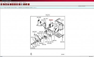

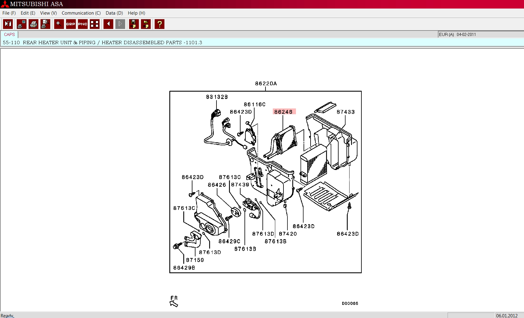

Нету там ничего
А смысл-то какой?Потери тепла велики?Или чтоб на холодном можно подогреться было?

megranny писал(а):Нету там ничего
...Или чтоб на холодном можно подогреться было?
именно так...
в машине дизельной, когда она уже нагрелась то на удивление тепло...
ночевал при -25-27С на холостых оборотах и даже очень комфортно было а вот если утром завел то даже предварительная вибаста не дает толком отогреть салон пока до работы уже не доехал )))
