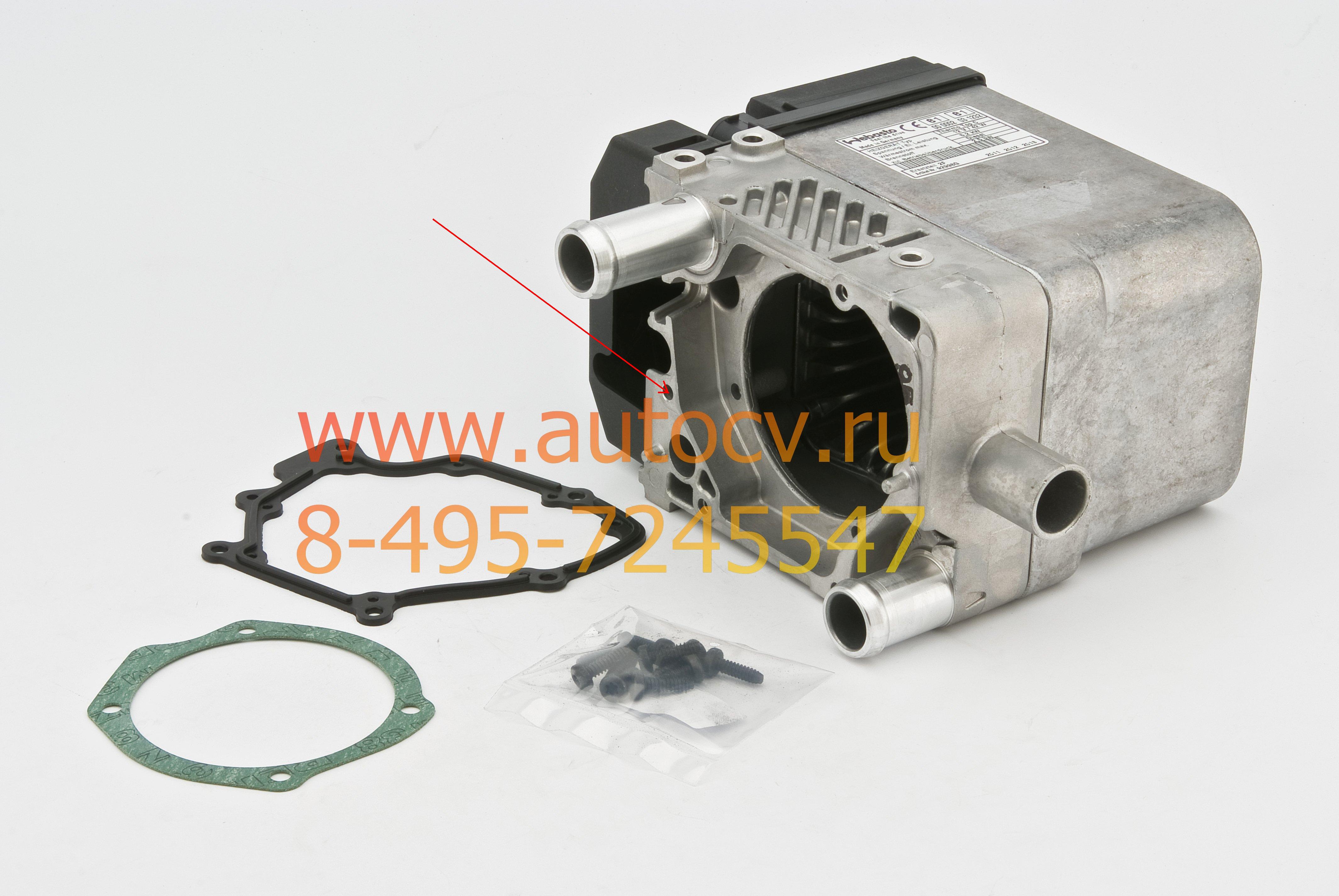

Если поставка запчасти официальная вебастовская, то, необходимые уплотнения всегда идут в комплекте. У шпехера все приобретается отдельно.
Из прокладок обычно подлежат замене следующие:
У ТТ-Е/С после 700 часов работы прокладка горелки.
У гидроников после 200 часов работы прокладка нагнетатель-жаровая труба..
Не предусмотрено. Работает - хорошо. Появились проблемы (не запуск, дым при работе на максимальной мощности) - приезжаем.

Врать не буду, могу только предположить. На рынке есть небольшое количество предложений, ввезенных неофициально. Скорее всего контрабас. Мы работаем только с белыми поставками от Вебасто Рус. Из практики - отличия по прошивке и модификации блока управления могут быть даже в одной белой поставке. ИМХО на работоспособность не влияет. С 2004г. все взаимозаменяемо.Sedoy писал(а):shuravin, если я еще не надоел, еще вопрос- когда искал себе вебасту, то некоторые продавцы предлагали просто Webasto TTC, а некоторые Webasto TTC Russland (маркировка по наклейке)
Я себе разумеется купил последний вариант, но интересно, чем они отличаются? или наклейка просто информирует об официальной поставке, а кишки, электроника и прошивка одинаковы?
