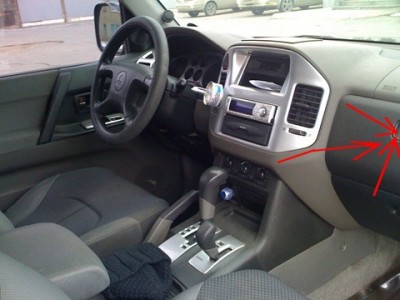

Всем привет! Прошу помочь советом как открыть верхний бардачок не сломав замок до конца.
Проблема: 24.11.2011 г. примерно в 21-00 часов как обычно закрыл бардачок. С утра 25.11.2011 г. открыть уже не могу, не знаю с какой стороны подойти. :)
Кто знает прошу помочь. Заранее всех благодарю!
Вот он нехороший.
Вот он нехороший.

Ни как. Будешь сверлить и ломать
PS может помочь - танцы с постукиванием и потряхиванием :*NO*: но это ближе к шаманству

Уже шаманил, и бил и стучал и пытался принудительно открыть, не получается.

Лично ломал 2 раза,с оттяжкой за края,и с просовыванием отвертки(плоской),надавив на язычек замка,открывал...
после сам бардачек выгибал назад,там конструктивная особенность личинки на самозахлопывание!
в итоге,переставил замки- нижний с ключем-наверх,и наоборот.
езжу год- нижний ни разу не самозахлопывался,т.к. подозреваю,что угол наклона у него не тот...ИМХО!

в итоге открыл, а там механизм как и внизу (как я и думал), могли бы и там вырезать дырку для ключа и не было бы проблем.
В связи с чем советую всем сделать на будущее чтобы не случилдась ситуация похожая на мою, разберите заранее и вырежте там дырку для ключа, для эстетики поменятйе местами замки (верхний вних, нижний верх).
Надеюсь мой грустный опыт поможет вам не повторить ошибку.

я год назад также маялся, и тему поднимал, пока добрые люди в конфе не подсказали - замок верхнего бардачка идентичен нижнему, т.е. имеет личинку под пластиком.
аккуратненько свелим отверстие по центру, и видим личинку.
проворачиваем ее отверткой, и открываем бардачок..

AN908 писал(а): аккуратненько сверлим отверстие по центру, и видим личинку.
нафига так сделано - неизвестно..
Наверное из экономии)))
Я так понимаю, что полезная для все владельцев подобных бардачков превентивная мера будет заключаться в аккуратном сверлении и вставки заглушки - если что, то достаточно снять заглушку и открыть бардачок отверткой))) - рекомендацию в FAQ!

Всё так. Сам проверил. Один раз мне удалось открыть путем мытарств, а второй раз уже нет. Нашел это сообщение просверлил и там действительно механизм который обычной отвёрткой отпирается.

Я вскрывал эти бардачки без сверления и прочих надругательств над конструкцией.
Пользовался самодельной фомкой из прутка 8мм, с оглаженными краями, которую заводил через левый верхний угол по направлению к центру и максимально отжимал крышку на себя. Чтобы не повредить окантовку бардачка на панели, под фомку подкладывал полоску стали, также с оглаженными краями, которая распределяла давление фомки на бо́льшую площадь. Подведя фомку максимально близко к замку, аккуратно, но сильно отжимал. В одном случае немного отогнулась петля защёлки, сделанная из сталистой проволоки и бардачок открылся, во втором случае появилась возможность надавить вниз язычок защёлки при помощи узкой стальной канцелярской линейки.
Но справедливости ради следует отметить, что у меня под боком было наглядное пособие - личный П3 с исправным бардачком.
Оживить механизм замка можно, там просто изнашивается одна из пластиковых деталей, восстановить форму которой можно несколькими способами.
