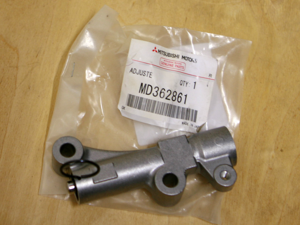

У меня вот такой натяжитель есть. Вот думаю подойдет или нет. в подарок достался
Сообщения: 57509
Поблагодарили: 4807 раз
Re: Замена ГРМ вопрос о натяжителе
JekaGladnev писал(а):У меня вот такой натяжитель есть. Вот думаю подойдет или нет. в подарок достался
Когда купите трёшку или четвёрку, подойдёт
