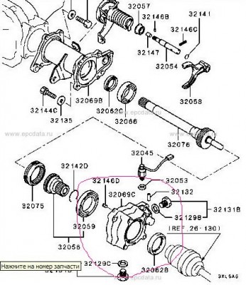

А вот кстати та деталь, о которой я говорил (присоединенный файл)

левый привод 0.065л SAE 80W/90 (GL-5)

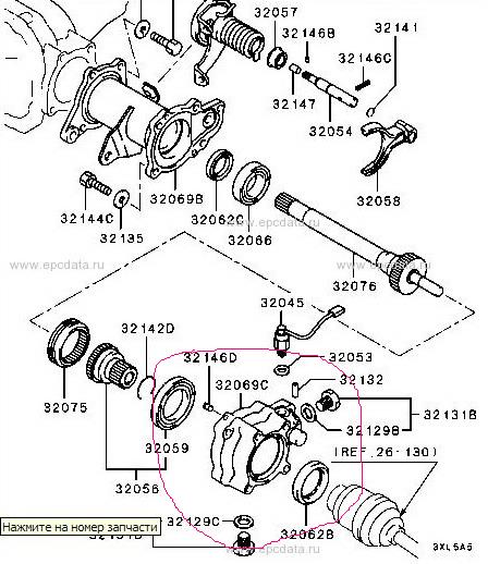

Если была вода - разбирать, чистить, проверять подшипники, и естесственно, менять сальники
Можешь сразу закупать (номера по твоей схеме)- сальники - 32062с и 32062в, подшипник 32059. При полной "убитости" - подшипник 32066, шестерню 3205в (она сразу идет с подшипником 32059, и еще 2 внутри)
