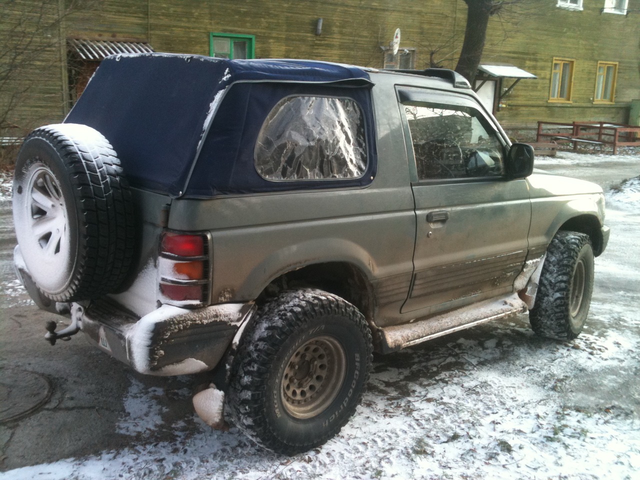

Купил Паджеро 2 3двери с тентовой крышей!
Сообщение japancar88 »
Парни всем привет!
вот есть парочка вопросов,только появился на вашем форуме,поэтому в поиске просидел пол ночи,но так и не нашел нужной мне информации!
купил я себе авто,фото скину позже!
Сразу отдал на переварку полов,с заменой подушек!Но дело не в этом!
1 . Собираюсь менять ГРМ(помпу,сальники распредвала,коленвала,и маслосъемные колпачки)
вопрос сколько сальников распредвала заказывать!?сколько сальников коленвала заказывать?и сколько покупать антифриза?и сколько его колличество!?и какого он цвета?
2 . буду менять все жижы (мосты,раздатка,коробка)
какое масло лить везде и какого его количество?и еще не подскажете как определить ЛСД мост или нет у меня?!
у меня есть две кнопки одна поднимает и опускает машину на 10 см,другую когда нажимаешь(что то гудит в заднем мосту,и мигает значок когда едешь с этой кнопкой!!
машина правый руль,механика,3 литра мотор,95 год,тентовая крыша!!
Спасибо заранее!

1) Распредвала два, следовательно два сальника. Коленвал один и сальник один. Не забудьте еще натяжитель сменить))))
2) Вся информация по маслам есть на форуме, читать еще не одну ночь. Мост имеет принудительную блокировку. Именно кнопкой вы его блокируете. Осторожнее, почитайте на форуме про использование блокировки (моргать не должно, надо что бы горело)

если моргаить, значить шланг порвало.. Замените его, он к мосту посредине подходит, и буит вам шшастье!
