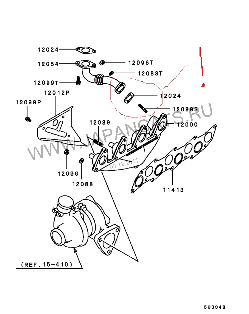

Нашёл прорыв выхлопных газов через прокладку, см. картинку. Но что самое интересное, непосредственно в этом месте цокот едва слышен, а вот снизу машины слышно отчётливо. Вобщем буду менять прокладухи. Там посмотрим.

Поменял прокладки, зря. Пробивает где то рядом. Не могу определить, где.
Либо прокладка 11413, на картинке, либо лопнул коллектор в этом районе. Кто нить сталкивался с таким? Сколько стоит работа по замене прокладки/коллектора? Как опредилить, не снимая, где именно пробиват газы?

проблему решил обжимом крепежа выпускного коллектора, причём 3х из 8ми гаек не было вообще. Вот постави, обтянул и всё Ок.
