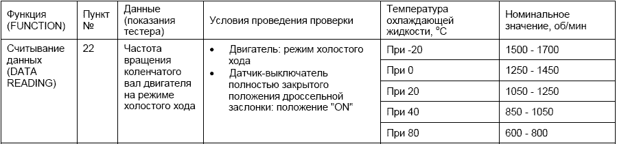

Пока все симптомы пропали, но теперь при запуске на холодную ДВС держит 800 оборотов а не 1500, т.е. хх отрегулирован, но ЭБУ не управляется.
Поеду завтра теститься. МРХХ как я предполагаю управляется ЭБУ который берет данные с ДПДЗ и датчика температуры? Какова там цепочка управления? Обратная связь также через ДПДЗ и ЭБУ?

Srat писал(а):Пока все симптомы пропали, но теперь при запуске на холодную ДВС держит 800 оборотов а не 1500, т.е. хх отрегулирован, но ЭБУ не управляется.
ничего у Вас не отрегулировано:
