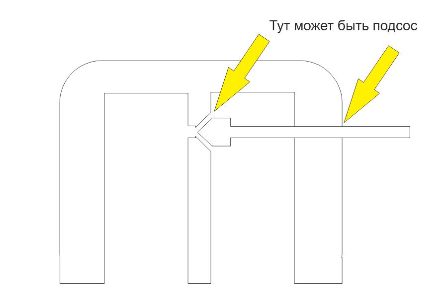

Открути ЕГР и проверь на герметичность иглу клапана. А на *попробовать* заглуши отверстия прокладкой и покатайся

Там внутри клапан игольчатый (притёртый) но со временем вырабатывается и начинает пропускать воздух. Да ты открути и всё увидишь. Дел на 2 минуты, два болта на 12 и одна трубочка резиновая
Чек не загориться, так как система тестирует только электрическую часть

подсос видимо из за нагара еще может быть, попробую заодно и почистить

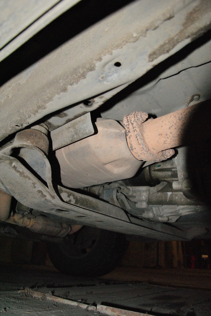

Это фотка шруса кардана
на заднем плане

как то был одет не для ползанья по земле по это и снял так,
