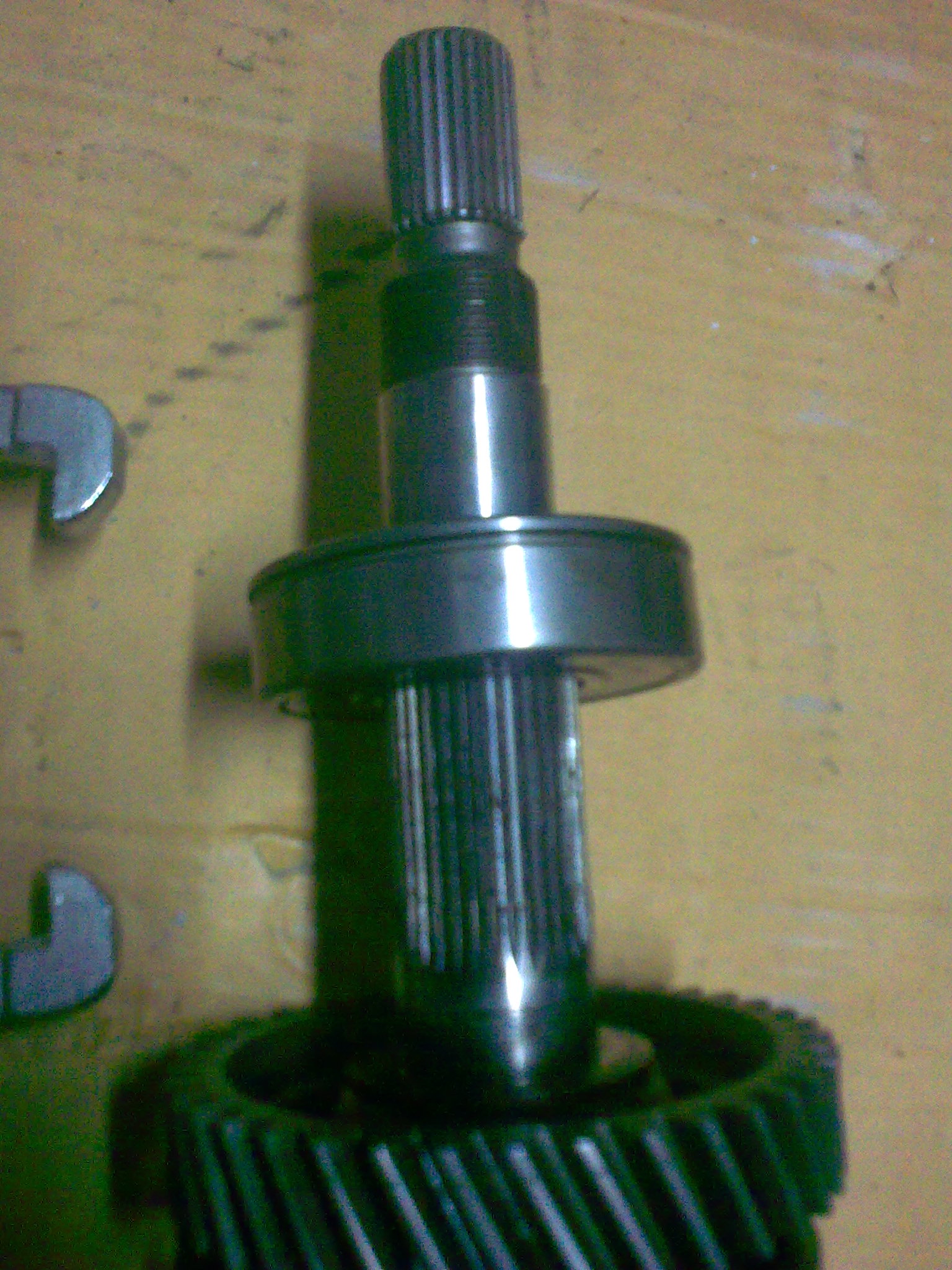

Перебрал буквально на днях МКПП. Подшипники снимал обычным съёмником. Тот который на картинке , двумя монтажками (сьёмником не подлезть, а вместе с шестернёй не пошёл)) Тяжелее снимались напрессованные втулки на главном (вторичном валу). Чтобы снять шестерню со втулкой (на картинке) понадобился сьёмник с длиной хода не менее 250 мм. Да, ещё понадобился ключ 41Х46 , у меня не было в арсенале, отвернул правда гайки зубилом с молотком, ну а заворачивать ключом лучше :) .
Мануала не было никакого, всё записывал и фоткал при разборке (обратить внимание какой куда стороной некоторые шестерни стоят).

Вот ещё вспомнил... При сборке очень пригодится кусок трубы длиной около 300 мм и внутр. диаметром 40-45мм. Вроде всё из специнструмента...
