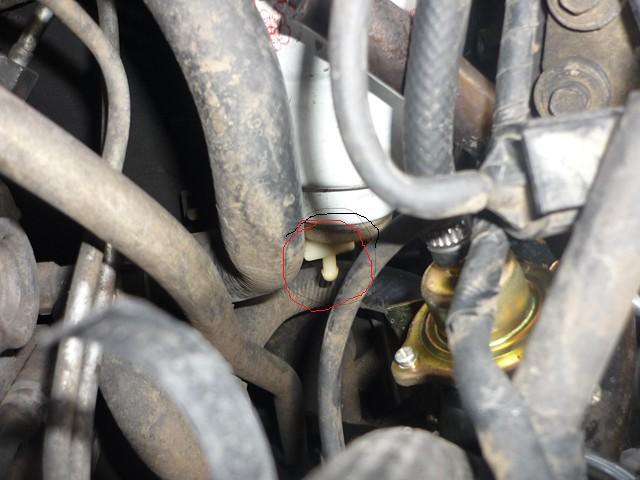

В общем прилагаю фоты к посту к фотам вопросы кто что знает поясните пожалуйста !
П.С с дизелем вообще до этого не сталкивался, знаю что надо как то воду фильтра сливать иногда, как это сделать ?

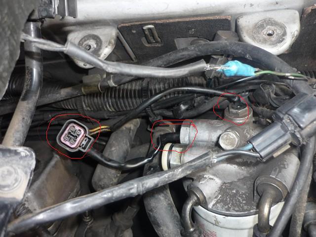

Что за разъем ?
Что за разъем ?

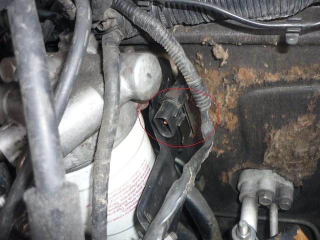

Должно ли быть так ? если нет то что туда должно подключаться ?
Опять же отсоединенный разьем ! должен ли он быть подключен ? мож есть какие мысли ? и что за 2 датчика ?

Ну в обшем вопрос этот: нужно задать в ДИЗЕЛЬНОЙ ветке ;) Т.К. владельцев Спортов с 4М40 очень мало ;) Вода сливается тем белым краником что на вторм снимке, от него же должны идти два провода( с двойным разъемом) к розетке что на третьем снимке а на первом(сверху лягушки) это датчик нагрева и сам элемент нагрева топлива, к нему должна быть соответцтвенная разетка( в четыре контакта)

ок, спасибо ! блин странно както ! внизу вроди ничего нет ! а вверху нет разъема на проводки... думаю может эта лягушка уже не родная

Там может стоять другая розетка- двойная(серая) с фиксаторами с двух сторон. она своя и другой разъем в нее не залезет ;) если она есть перелопать разъемы и подоргев топлива у тебя будет :) А ваще учитесь пользовать форум и задавать вопросы в соответцтвенных разделах ;) ( это не упрек а совет) ответы найдете быстрей, да и "все уже украденно до нас"(с) оперция Ы ::-D:
