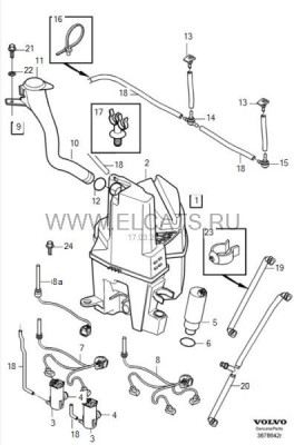

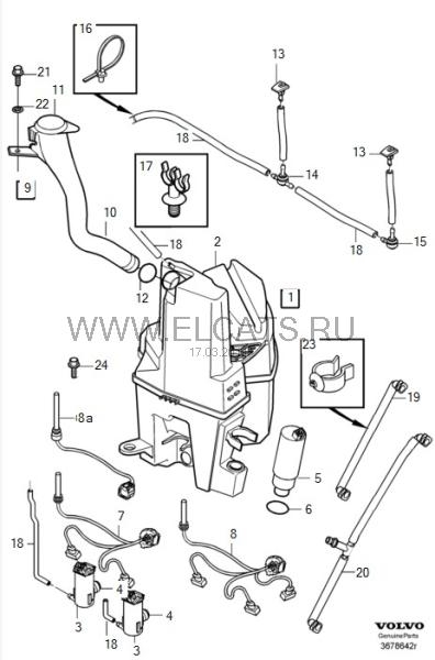

а жижа летит в какую часть стекла? на скорости не прижимает фонтан к нижней части стекла? как встают, у нас дырки под форсунки не круглые как у вольво
см. эту тему http://www.pajero4x4.ru/bbs/phpBB2/view ... 4&start=45 там видно какой формы должны быть форсунки
sn1
писал что "1. Форсунки от форда-мазда не подходят, наши дыры значительно больше, думал поколхозить, но не стал т.к. льют низко! клапанов в них нет (в родных есть) и распыляют незамерзайку не стабильно."
значит и от вольво не подойдут т.к. форд мазда вольво по сути одна машина.
sn1

Что то я не понял к чему это про форму форсунок, там как раз ничего не видно, не понятно, а так же четко и ясно по моему написано, что не подходит. От volvo форсунки встают в наши посадочные места и имеют свободу вращения, что обусловлено не специфическим для них установочным отверстием, но как раз это обстоятельство и дает возможность их горизонтальной регулировки. После установки их необходимо сдвинуть в сторону радиатора для более надежной фиксации. Основной напор на скорости льется чуть выше середины стекла, но значительная часть разбрызгиваемой жидкости попадает и выше этого уровня, что дает дворникам возможность нормально смыть грязь с лобового стекла.DenisR писал(а):а жижа летит в какую часть стекла? на скорости не прижимает фонтан к нижней части стекла? как встают, у нас дырки под форсунки не круглые как у вольво
sn1

отлично тогда можно ставить, просто я примерял от галанта там лило ниже середины даже на неподвижном авто. Я только не понял надо 2 клапан, или можно одним общим обойтись??
