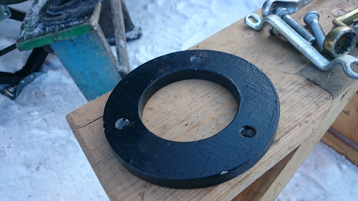

... подумал я, когда после ремонта левой передней стойки осталась кучка ненужных бэушных деталек. Ну не даёт старику мне покоя эта тема.
Взял приготовленную к выбросу на помойку резиновую прокладку(красная)
и решил изготовить из неё "проставку". Hand made :*JOKINGLY*: Отрезал всё ненужное, просверлил три отверстия под шпильки стойки, надел и установил стойку. После протяжки гаек, замерил толщину сплющенной "проставки" - 5мм. Мерил по разности высоты шпилек над гайками до и после.
В итоге "лифт" левой стороны составил 10мм :*VICTORY*: , но сцуко и правая сторона поднялась на 2 мм ::-(: Те кособокость теперь 2мм. Машин пустой, пол бака. Ессно рычаги отпустил, прокатился, подтянул... ноль выставлен.
ПРоехал 60км по трассе. Гут. Думаю сделать металличесую "проставку" 7мм дабы добиться отрицательной кособокости 2-3мм на пустой машине. Воть ::-P:
Не судите строго, это лишь геометрический эксперимент :*YES*:

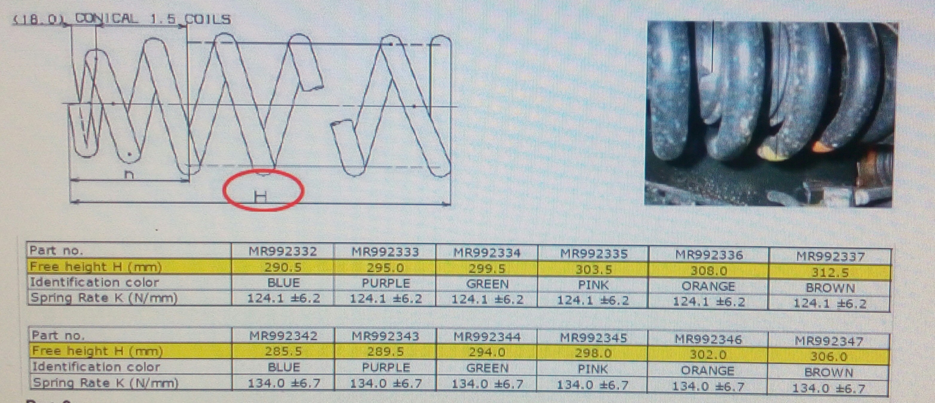

На просторах всемирной паутины попалась инфа, что Митцу признали проблему кособокости L200 20O8-2014 :) непонятных момента два:
- почему только по передней подвеске
- почему Спорт "прошел мимо"
Но. У владельцев НМПС 4d56 и 6в31 есть возможность по феншую решить проблему просадки передка по левой стороне. Достаточно заменить левую пружину либо на более жесткую, либо на более длинную. что собсно Митцу и предлагает))
Ну и для размышления :) :*VICTORY*:

Например.
На мою машину идут обе пружины 2337 по асе.
Что стояло реально хз)
Выше в стоке не прыгнуть, но при замене обоих пружин- правую можно взять поменьше)))
Цветная маркировка по цвету- вторая точка, ближе к конусу пружины.
На бензик думаю будет выбор вверх побольше)

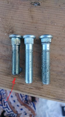

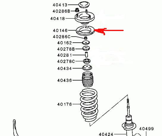

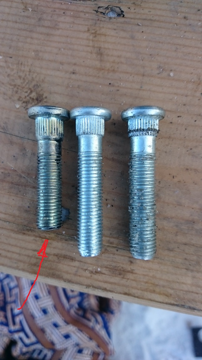

Как умная Маша, сделал проставку, толщина 12.5мм, только выправить кособокость не получилось. Красил кисточкой(не очень получилось и смысла немного, краска облупляется вместе с грунтом (гф-21, лучшего по алюминию на праздниках не нашел).
Проставка.
Болтики, лучше покупать болтики покороче, желтого цвета. Они хорошо прессуются вместо штатных болтов.
А есть кособокие с 4m41?
Суть в том что весь левый бок был кособокий. Мерил по аркам: разница по передним колесам 25мм, по задним 10мм (при полном баке). Пытался мерить от пола до рамы, но плохо получалось. Проставкой толщиной 12.5 мм под левую переднюю стойку выправить кособокость не получилось! Левая арка поднялась но и правая тоже, теперь разница по передним аркам составляет 10-15 мм, а по задним так и осталась 10мм.
Походу надо под левое заднее тоже ставить проставку в 10-15мм.
PS: Подушки кабины не изношены, на вид по высоте все одинаковые.
