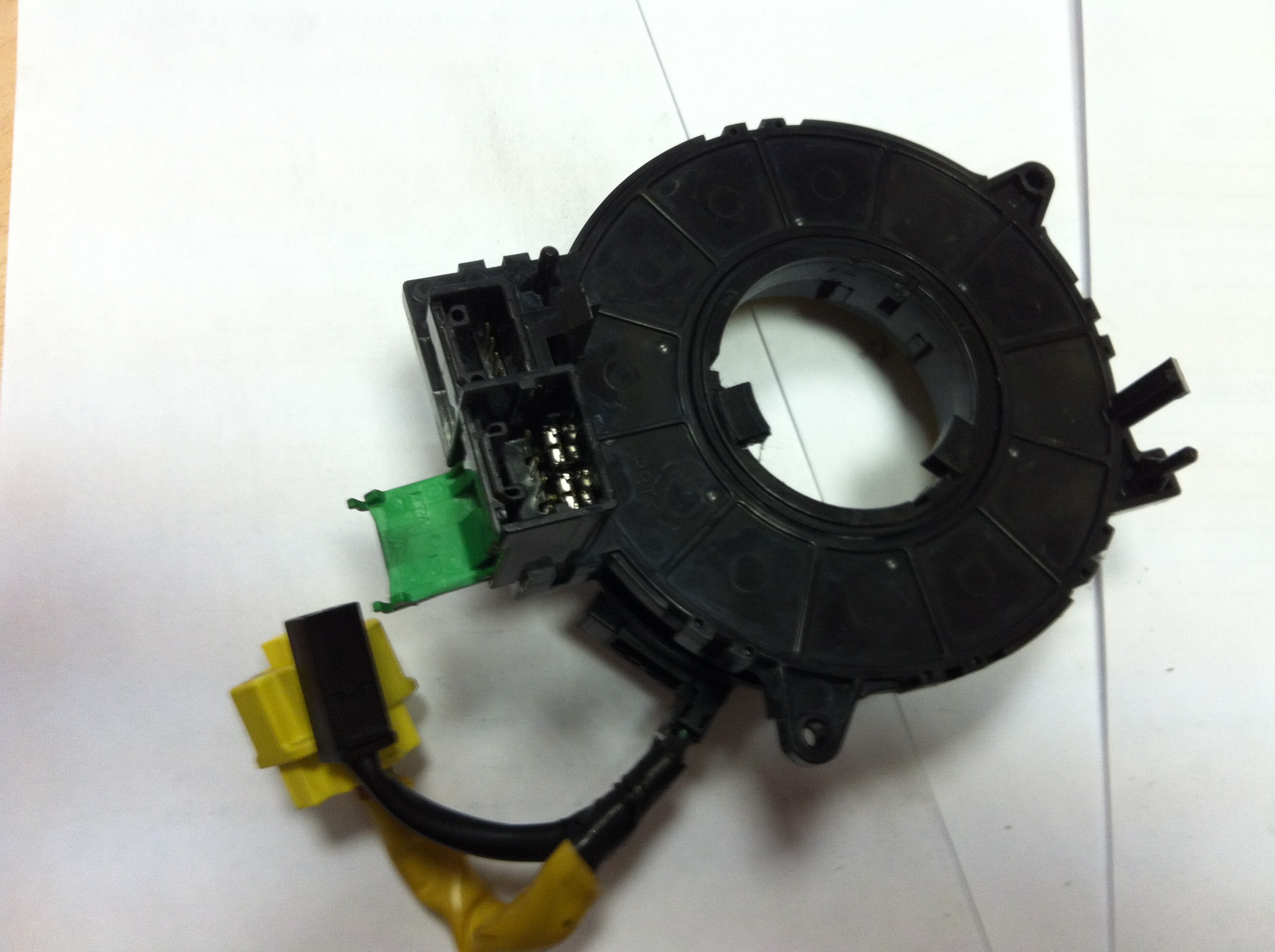

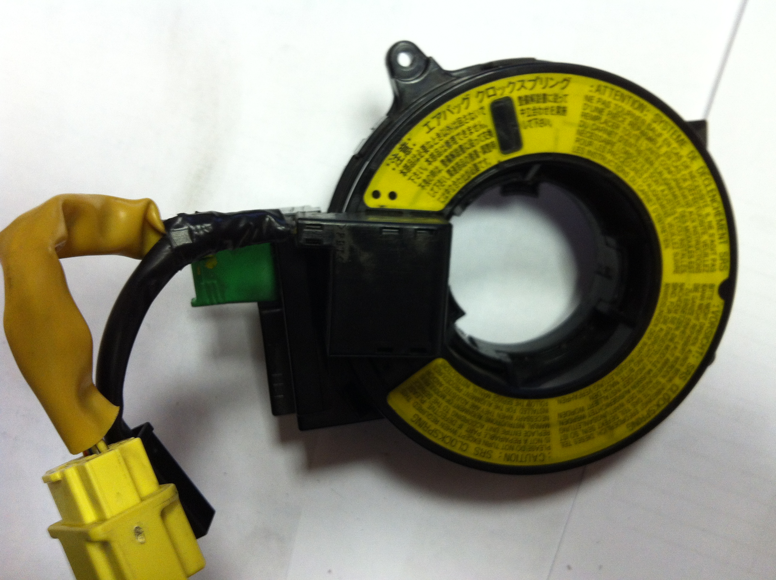

Re: Руль
Сообщение Otrok »
Разобрал руль, вот эта штука отвечает за контакт. Называют все по разному...

andy_vl
Сообщения: 162
Зарегистрирован: 17 ноя 2008, 23:10
Поблагодарили: 6 раз
Re: Руль
Сообщение andy_vl »
Вот еще вариант кода и цены 8619A018 стоит 2150р

andy_vl
Сообщения: 162
Re: Руль
Сообщение andy_vl »
Проверить просто.
Зайди на exist забей вин и смотри свою зап часть.
Номер который написан выше и есть то что тебе нужно.
А MR551792 подходит к моделям выпуска ранее 2006 года.
Andy_vl

Otrok
Сообщения: 91
Зарегистрирован: 29 ноя 2011, 23:41
Мой автомобиль(и):: Pajero IV 3.0
Откуда: Балашиха
Благодарил (а): 19 раз
Re: Руль
Сообщение Otrok »
Otrok писал(а):Japancats.ru выдает MR551792 заказал его. Если не он, влечу на 4300
Привезли, оказалось не то. Хотя по ВИНу она. Благо сделал возврат и заказал другую.
