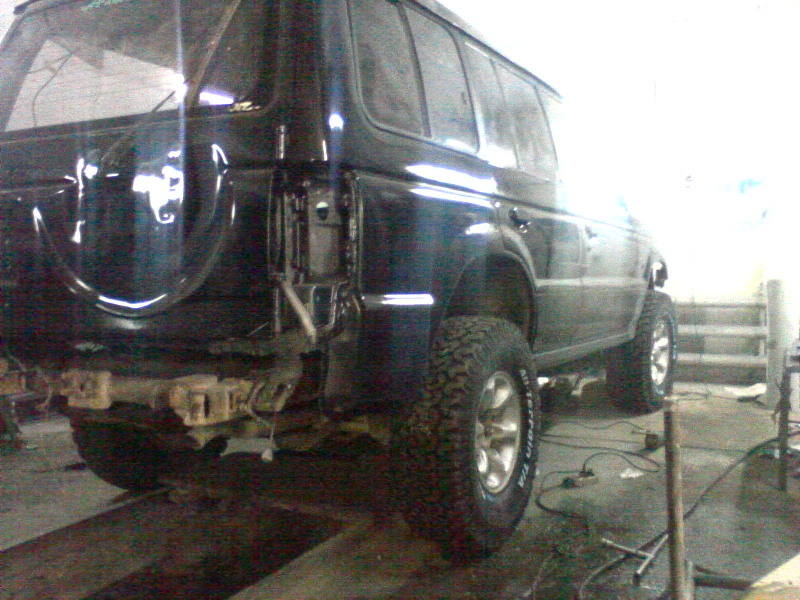

отдал автомобиль на авторобот, его вытянули, все поврежденные и коррозийные кузовные детали заменили на оригинал (у друзей на разборке 4 Паджеры, выбирать есть из чего). окрасили в темно-синий цвет (черника).
лобовое стекло поставили с обогревом зон стеклоочистителей, салон отдал в химчистку, вернули - стал как новый, цена вопроса 1000 рублей (заднее сиденье 500 р., передние по 250 р.).
съездил в финляндию, привез колеса БФ Гудрич А/Т, 32/11,5 R15, Ярославское "ЧУДО" продал на какого-то УАЗа.
заменил все масла, фильтра. фреон пока заливать не стал.
поставил проставки из капролона, лифт 4 см. Из-за лифта кузов поднялся, а бампера естественно, остались на месте
