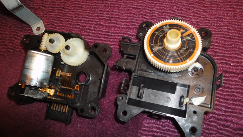

Итог.
мотор привода заслонки снял, задача не сложная, главное аккуратность.
заслонку проверил, двигается без проблем, на время изучения мотора установил заслонку в положение стекло-ноги.
Сам мотор привода разбирается без проблем, все на защелках, но советую его немного нагреть феном, что бы не поломать защелки. и главное отметить положение вала привода относительно корпуса.
Внутри имеем обычный мотор и 3 шестерни.
Мотор оказался работоспособным, а вот контакты видимо от времени немного ослабли, мотор в них просто вложен, в итоге обжимаем контакты корпус-мотор, и на всякий случай приподнимаем контакты которые упираются в дорожку на шестерне (на фото видно), не закрывая крышку корпуса можно проверить работоспособность подав питание на 1и 2 контакт разъема, мотор должен работать.
Закрываем крышку , я установил шестерною по предварительно отмеченным точкам (возможно это лишние, проще так, чем потом искать правильное положение вала)
Подцепил мотор к разъему климата,проверяем, все работает.
Цепляем тягу и прикручиваем все на место.
Контроль положения заслонки как правильно было сказано SNOOPERом осуществляется в моторчике и больше нигде, по этому при сборке-разборке тягу крутить вокруг своей оси сильно не надо, она похоже имеет возможность механической регулировки.
Итог.
Все работает. необходимости покупать достаточно дорогостоящий моторчик избежал.
