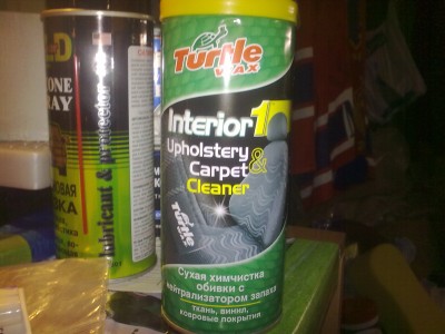

Прикупил вчера уайт-спирита, балон с химией, набрал ветоши - вечером провел попытку удаления соляры из багажника. Вскрытие ковролина показало, что основые подтеки был в районе заднего сидения, как раз на стыке ковролина багажника и задних сидений - от солярки было мокро на металле. Первое что сделал - ободрал войлок потом смоченной уйт-спиритом тряпкой протер всё, затем сухой. Просушил ветродуем.
Затем занялся покрытием, которое на ощупь практически сухим, нюх было с запахом соляры.
Прикупил такую вот штуку.

Все сделал по анотации, два раза. Оставил машину с приоткрытыми окнами.
Домой пришол как химический элемент
Утром закрыл окна, по дороге на работу принюхивался - запах только чуток от хим.баллона, соляркой не пахнет.
Но радоваться рано, думаю просто в химию добавлен ароматизатор - посмотрим кто долговечнее - солярка или ароматизатор.
С ковриком поступил также, но думаю все-таки отвезти его на мойку.
