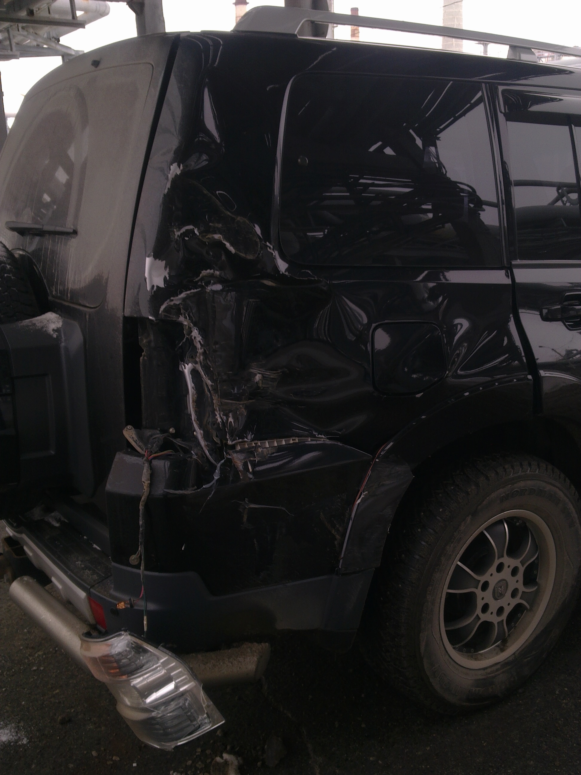

подскажите плиз по бамперу заднему правому и фонарю на Падж4 2007гв черный (повреждена правая задняя часть)
vin: JMBLYV98W7J012505
1. уголок бампера задний правый
по каталогу выдает 6410b016xa (black)
и замену производителя 6410b016wb (white) - подешевле
у меня бампер частично черный, частично некрашенная пластмасса серая снизу
вопрос : XA мне подойдет, или он будет полностью черным, как сейчас на новых паджах идет ?
а белый он весь белый, я правильно понимаю?
если они полностью окрашены придется и правый и левый перекрашивать полностью?
надеюсь понятно сформулировал...
2. фонарь задний правый (на нем написано KOITO 220-87872)
по каталогу выдает 8330a354 (c проводкой) подороже
и замену 8330a598 (с проводкой?) подешевле
и аналоги Depo 214-19A5R-UE и Sat ST-214-19A5R дешманские (в 3 раза дешевле)
вопрос:598 с проводкой и полная ли он копия 354?
стоит ли брать отдельно депо или сат и проводку или не стоит на китае экономить?
3. Крыло заднее самая дорогая у меня часть: 5301b974]
с разборок стоит брать ставить ?
и остальные части?

ма мицу пластик бамперов приходит белый, так что красить придется по любому, не окрашиваемая часть так и будет не окрашена, а зачем левый перекрашивать? черный цвет хорошо подбирается

бери ДЕПО они нормальные

бери на разборке чатверть, она будет с суппортом фары, усилителем крыла + дешевле новой
выглядит это приблизительно так

Четверть найти очень сложно. Мы недавно на 3-ку покупали. В основном отдельно продают крыло, и отдельно крышу. В итоге все-таки нашли, но искали 3 недели по всем окрестным разборкам...

Den-djan писал(а): ма мицу пластик бамперов приходит белый, так что красить придется по любому, не окрашиваемая часть так и будет не окрашена, а зачем левый перекрашивать? черный цвет хорошо подбирается
если бампер ВЕСЬ белый придет, то придется и левый ВЕСЬ перекрашивать в черный цвет, потому что у меня сейчас они частично черные, частично некрашенная пластмасса
я же не смогу белую краску снять чтобы осталась одна пластмасса...
плюс говорят вроде они даже не белые приходят, а просто подготовленные под покраску (грунтованные?).

тоже уговаривали на четверть в 2 магазинах по з/ч, поищут ...
у меня то удар в правую сторону, там на стойке еще дверь держится,
дверь открывается, но со скрипом, сдвинуло счутка, но она целая...
в сервисе говорят что стойку подтянут, только крыло и суппорт фары привези,
а в магазе грят что стойка ослабнет после правки, тем более еще дверь на ней,
через несколько недель провиснет снова... так ли это?
и ремонт с правкой стойки, заменой крыла, суппорта, бампером и накладкой, покраской всего
оценивают в 40-50т.р. в гаражном сервисе, не дорого ли?

не уверен что дверь целая, дверь висит на петлях их наверняка утянуло за крылом лучше поменять
давай считать навскидку по московским ценам
замена крыла всборе в районе 20-25 тысяч (максимум) плюс окраска 7 рублей , ремонт стойки если брать четверть еще пусть 7-8 рублей, окраска правой стороны бампера 3 рубля , + окрас расширителя правого крыла- но это не гараж!
по поводу крыла и суппорта писал выше лучше четверть там все есть и менять просче
по бамперу писал выше, читаешь не внимательно, белой будет тока окрашиваемая часть отальная обычный пластик
