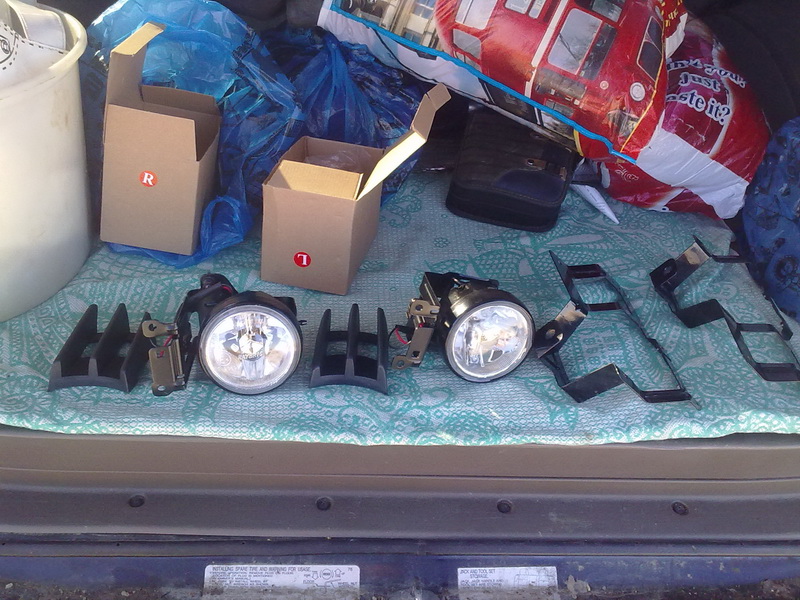

Такой вопрос: у меня комплектация LS не было родных туманок. Сегодня пришел комплект новых туманок, крепежки, заглушки. Пока не смотрел, что да как, но прикладывал все подходит. Проводка уже проложена? и где ее искать? у меня на туманке есть разъемы уже, я как понял где то есть штекера которые дотянутся до нее? Потом, нужно реле, что от чего можно поставить?

все заказывал по отдельности. туманки дубликат, тайвань.
крепежки и заглушки новые ориджинал с Nativa.

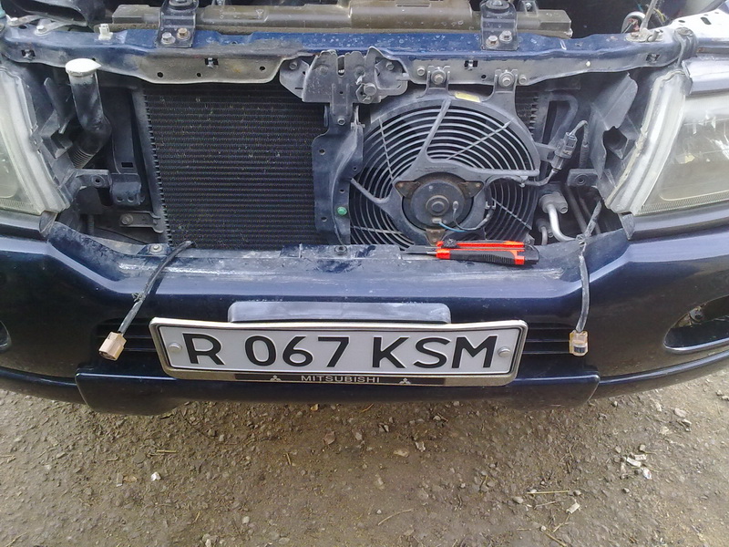

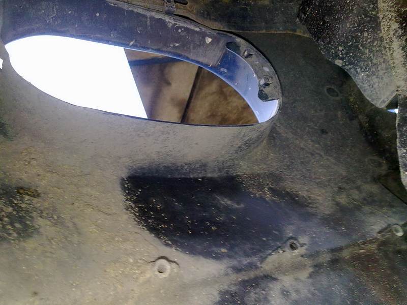

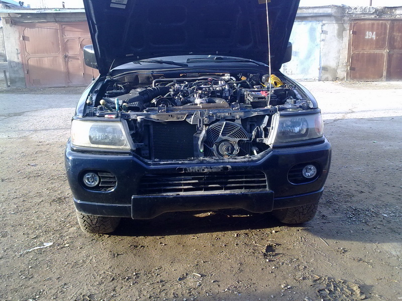

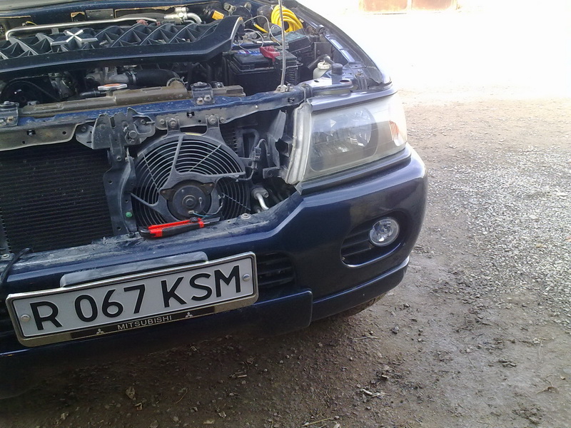

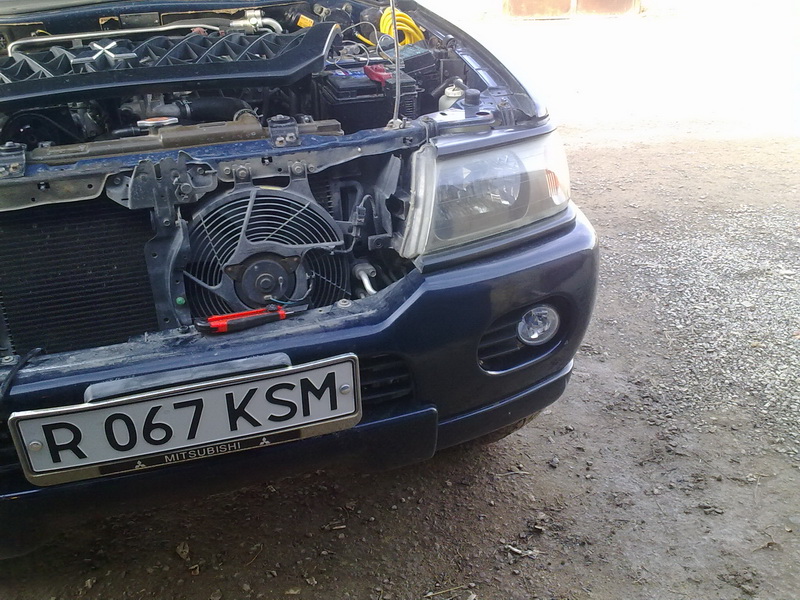

как все делалось
родная проводка уже была проложена, проводку покупать не надо.

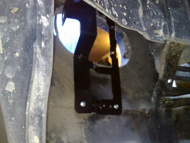

с левой стороны поставил крепежку.
и сразу птф
справо мешал бачок, поэтому правую часть бамера пришлось снять, и потом только поставил крепление птф.
поставил реле от вентилятора,включил габариты, напряжение на кнопке появилось, включил свет, тоже есть напряжение на кнопке.
вот теперь жду реле,должны завтра привезти, а с кнопкой засада, не нашел на шротах. буду искать.т.к. от раша автопрома ставить нет особого желания.

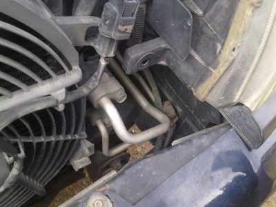

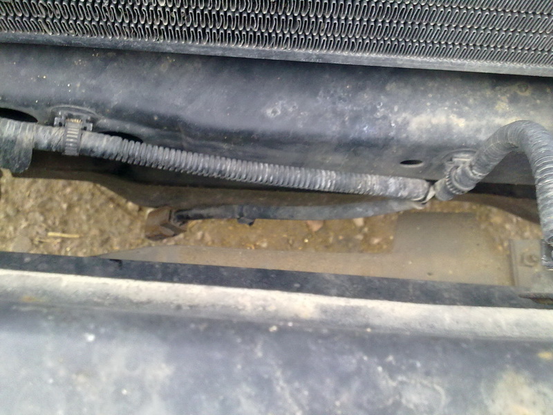

Вот это раъём для ПтФ
А вот это разъём для датчика температуры на зеркале, в комплектациях XLS, LTD
Так что ищите проводку она по бамперу проложена

а я правильно понял, что по первой фотке, сюда подключается разъем и проводка раздваивается на две ПТФ?

Правильно. А вот торопыга не слушает :D

странно,не подумал,т.к. эти штекера идеально втыкаются в туманки, прям по длине,и на них проложены клипсы для крепления и по расположожению они тоже возле туманок.

Empro писал(а):странно,не подумал,т.к. эти штекера идеально втыкаются в туманки, прям по длине,и на них проложены клипсы для крепления и по расположожению они тоже возле туманок.
Могу посоветовать только одно.
Вы сначала слушайте, а потом уж думайте.
На японцах и разьёмы могут подходить очень легко не туда. Надо на цвет орентироватся.
А в вашей ситуации и не могло быть по другому, так как датчик температуры стоит прямо за левой ПТФ, но разъём всёже не свободно достаёт, а уж на правую и подавно :)
