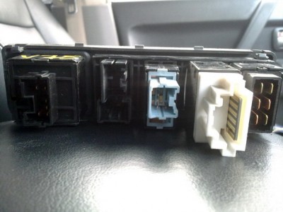

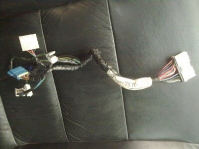

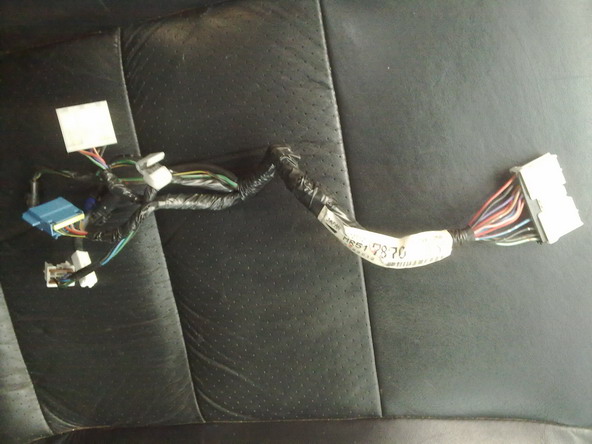

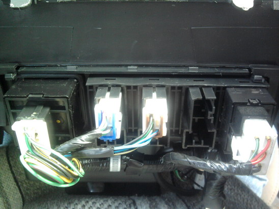

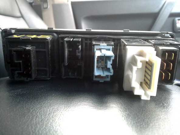

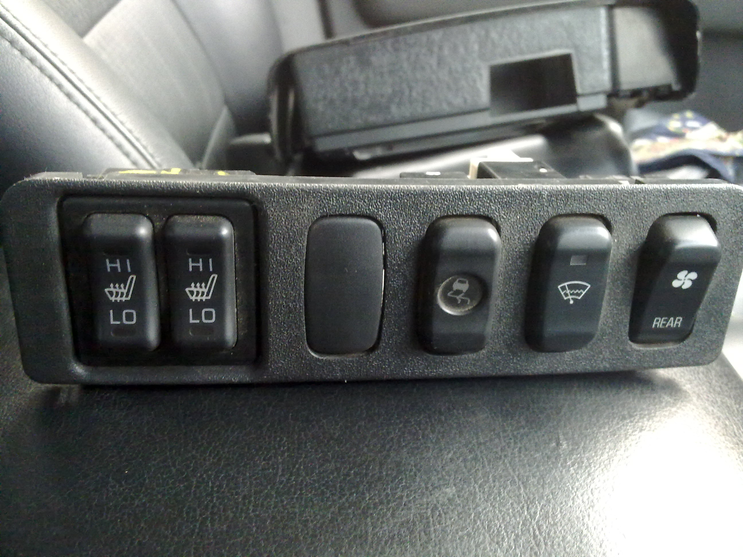

Всем привет PAJERO 3 LONG...... вот поставил себе кожаные сидухи, всё подключил под сидениями, вот тока подогрев не работает )))...нашёл кнопки подогрева на разборке, поставил,начал разбирать консоль автомата, бац , а разъёма к кнопкам подогрева нет...наверно,потому,что сидения до это стояли велюровые ))),
--кто ставил кожу в замен обычных сидений , как решали вопрос с подогревом, как правильно подключить.чтобы не спалить....?
Мож у кого схема есть...если провод с разъёмом не найду....

SNOOPER писал(а):Леньтяй ::-D:
http://pdf.pajero4x4.ru/2008/Pajero-Mon ... 0Diagrams/
всё подключил -вот http://forums.drom.ru/mitsubishi-pajero ... 02894.html
