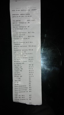

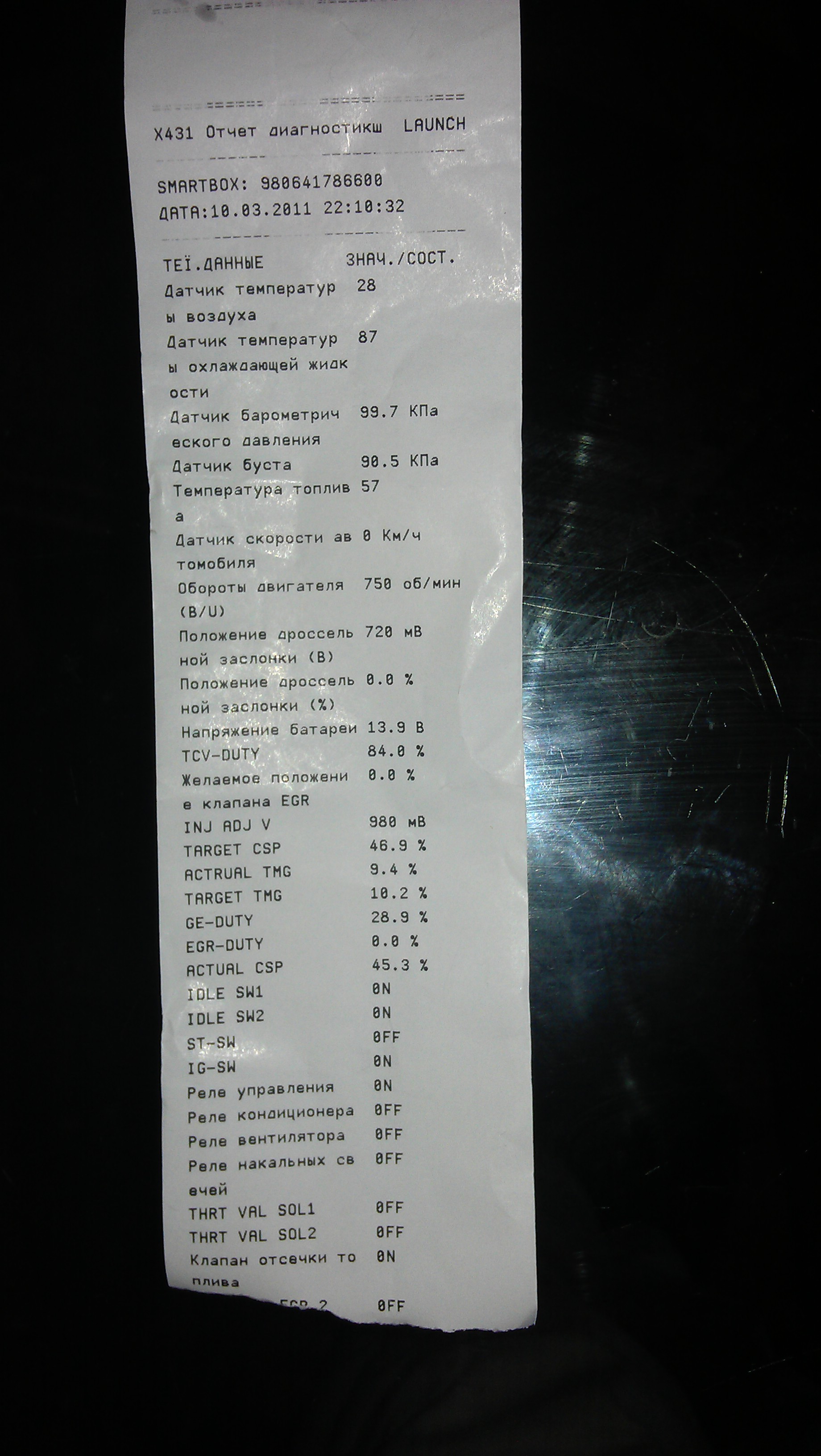

Сначало перечень возможных ошибок, потом поток данных. Ну и озвучить все...Axalendr писал(а):Понял, спасибо что конкретно должен смотреть диагност?

Покатался некоторое время чек загораться перестал - ну думаю приработался
Только позавчера -начал в подъём бензовоз обгонять - Опа! Вот он родименький, и двигатель выше 3000 не крутится. Не глуша заезжаю на сканер - ошибка 43 TCV
