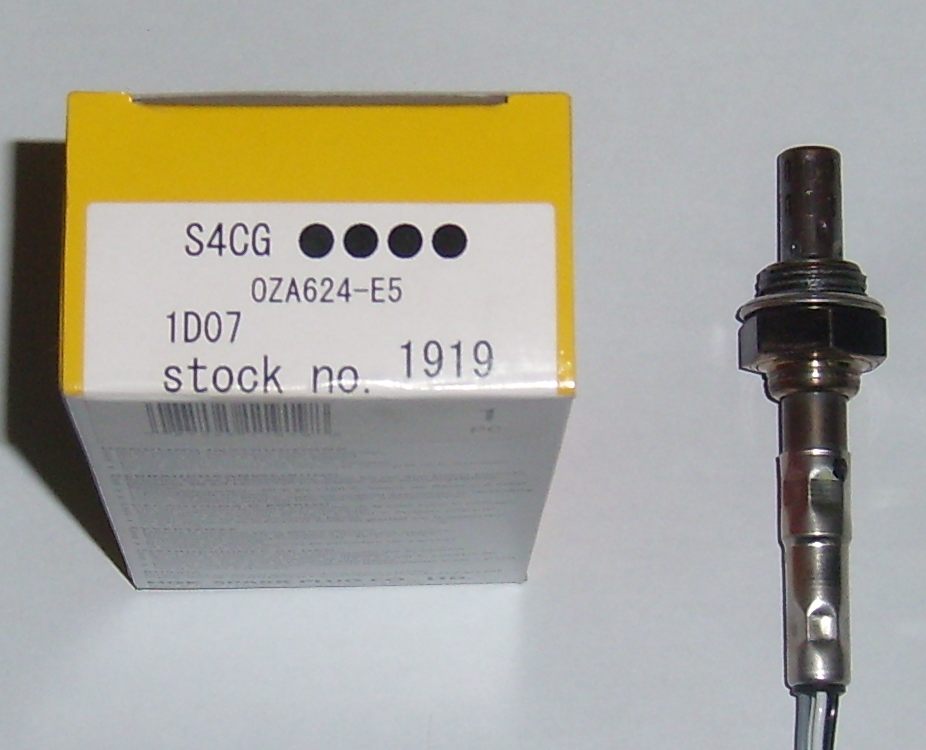

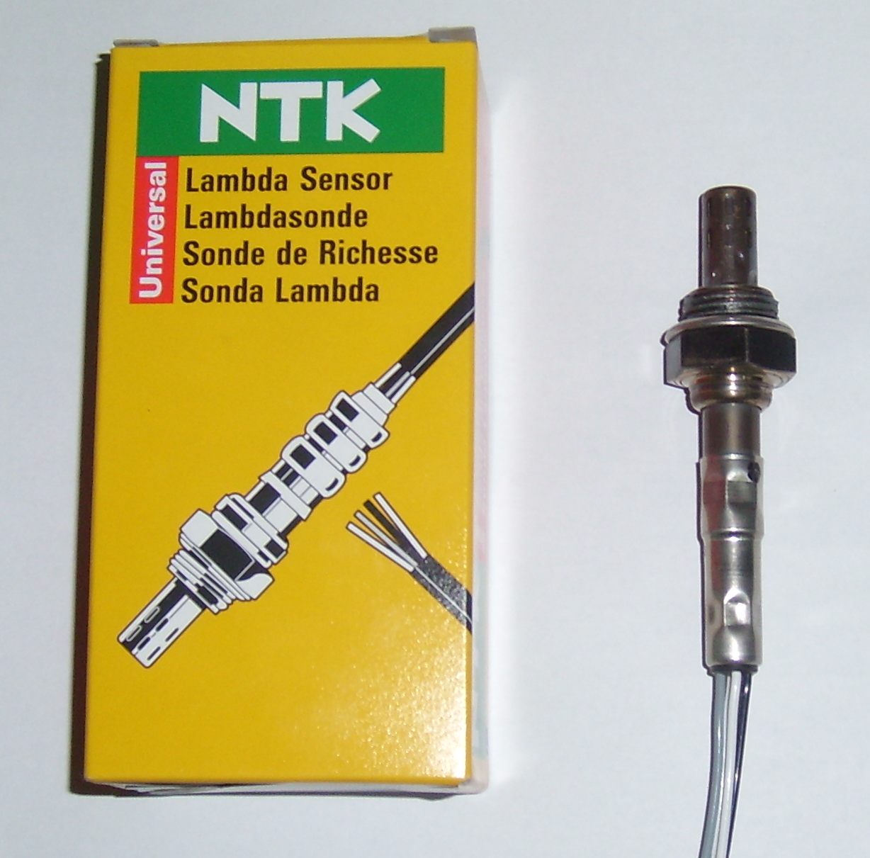

Докладываю: Bosch 507 заменил на NGK/NTK OZA624-E5. Ошибку сбросил, повторно пока не всплывала. Бензин лью 95-ый. Часто сталкивался с информацией (в том числе и в инструкции к кислородному датчику) касательно категорического запрета подключения датчика к родному разъему посредством пайки. ИМХО это надуманно. Провода своего датчика вынужден был спаивать в двух местах, т.к. один раз уже резал их под Bosch-евский датчик, второй раз пришлось наращивать под NGK/NTK. Косяков в его работе пока не обнаружено. Кстати, до появления ошибки 0134, перед ней у меня всегда всплывала ошибка 0171 "слишком бедная смесь" и падала мощность двигла. Порядок событий был такой: заводился без проблем, прогревался, катался; через 20-30 мин. всплывала 0171-ая, мощность двигла сразу падала (незначительно, но заметно), ещё через 30 мин. появлялась 0134-ая. После отключения и повторного подключения аккумулятора ошибки, естественно, сбрасывались. Мощность возвращалась к исходно нормальной. Далее ошибки снова повторялись.

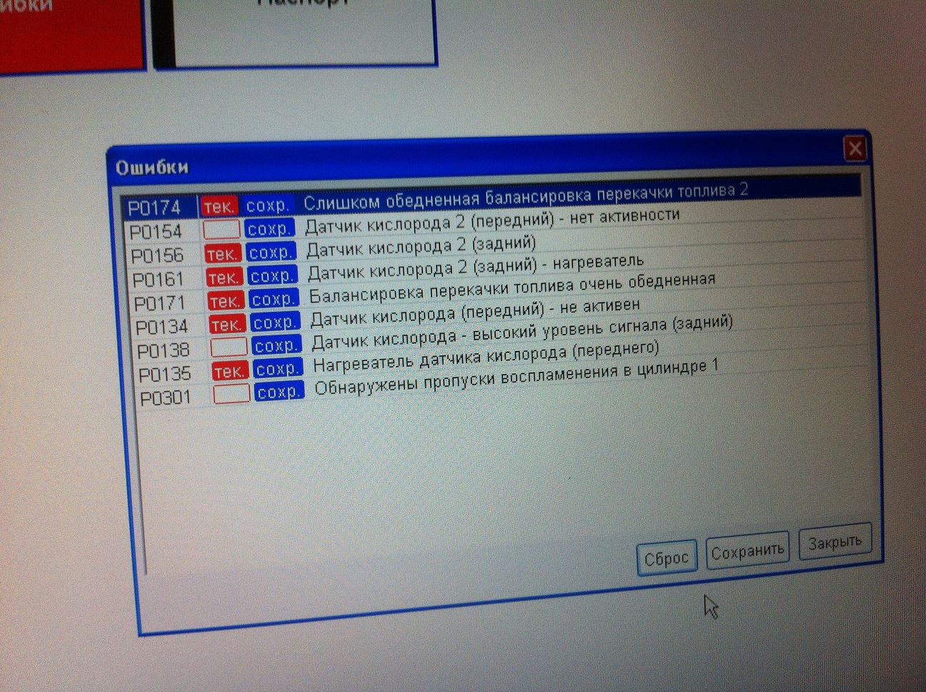

Добрый день! Мучают ошибки. Выбил каты, поставил обманки, все равно лезут. SNOOPER посоветуйте, куда смотреть, с чего начать? Был у диагноста. Говорит, что скорее всего обманки рассчитаны для 4-х цилиндровых и что нужно отверстия увеличить на 1.5 мм. на каждой. Заменил бензонасос и сеточку, фильтр менял ранее. Машина все равно на всю мощь не едет, но расход под 30 литров.

Комрады, доброго дня. Прошу совета какой аналог покупать. Надоели эти ошибки уже вылезать.Паджеро 4 3.0
Огромное спасибо
