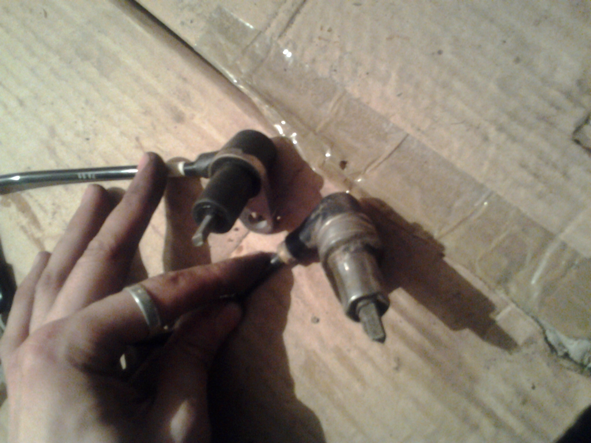

Дело было так!
Купил паджеро 2 93г. год назад, а ABS был отключен!
Подключил (хотел посмотреть что будет). В начале, в принципе, вроде работал, только сработывал очень рано._Потом началась такое :shock: нажимаешь педаль тормоза, а ABS не дает прожать. Кряхтит и машина едет дальше. Хорошо, дело было зимой, сугробов было много :*CRAZY*: , Чтобы не рисковать, отключил ABS :*THUMBS UP*: . Катался без него все лето,_наступила новая зима, решил наконец то разобраться с этой штуковиной ( Без дела чтобы не стояло ).
Подключаю разъем, пробую, нет тормозов (педаль не продавливается abs ГУДИТ, ТРАХТИТ, НЕ ДАЕТ ПЕДАЛЬ ПРОДАВИТЬ) и, главное, теперь постоянно так. Начинаем разбираться. Меряю сопротивление на датчиках между выводами: все в норме, продолжаю дальше - меняю блок управления (Благо есть запасной), пробую, все также, меняю насос вместе с релюшками (тоже был)_пробую, все также (только работает, на мой взгляд громче) :Botan: .

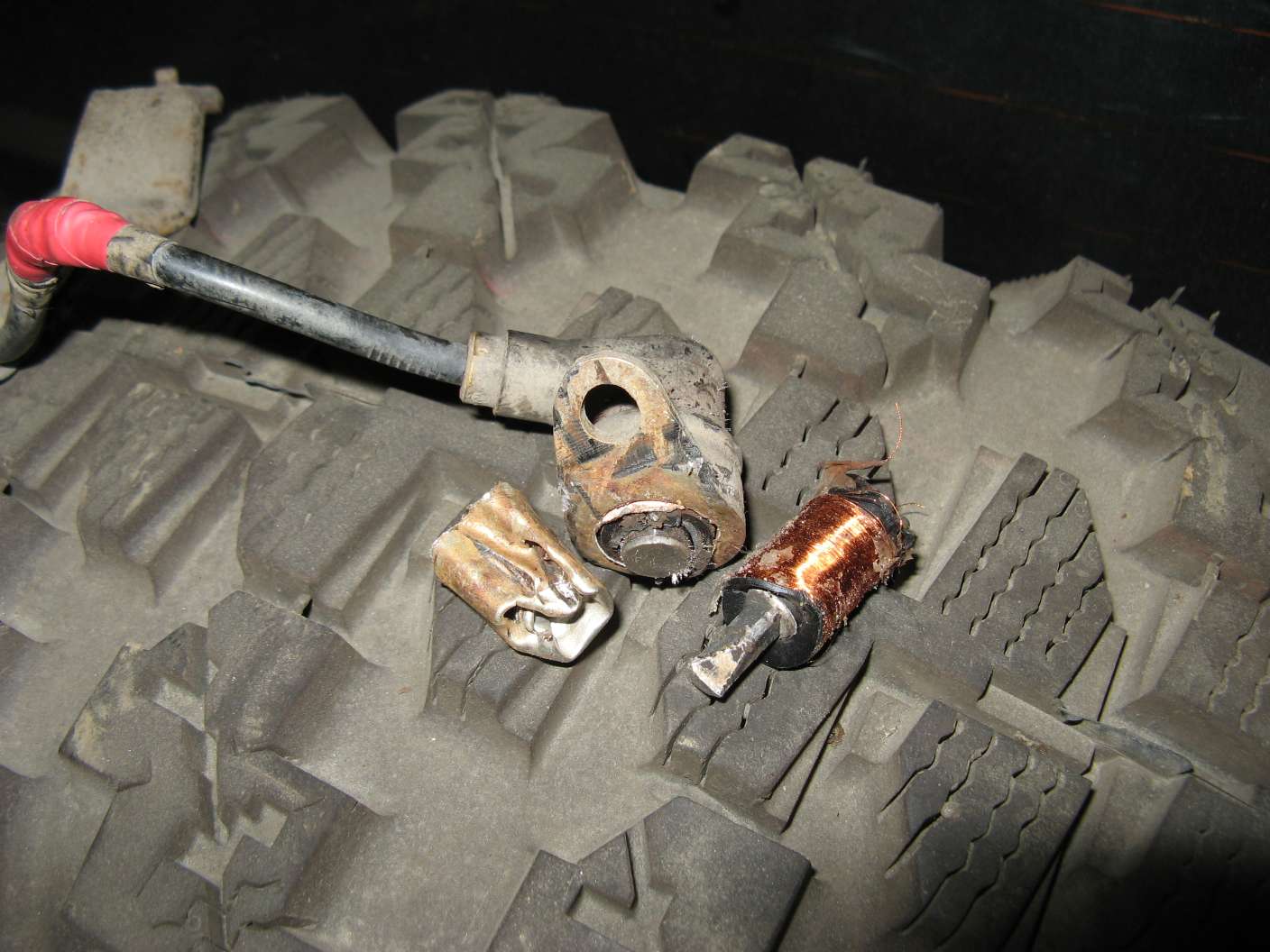

Начал заново датчики проверять, но на этот раз еще и на массу. Мерял сопротивление и вот оно: ПЕРЕДНИЕ ДАТЧИКИ оба пробивают на массу .
Далее снимаю левое колесо (с гложущими мыслями вытащится он вообще от туда?), когда открутил болтик крепления удивился: он вышел сам.

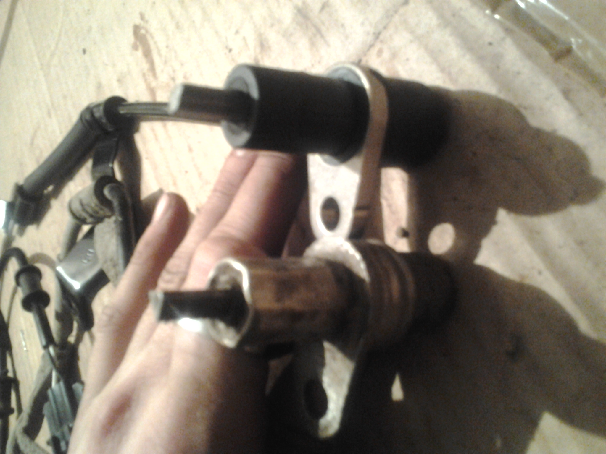

Но когда вытащил, понял в чем причина: корпус (он железный) датчика был пробит и замят, за ним виднелась катушка, аккуратненькой мелкой отверткой все замятости выпрямил, прозвонил и все ок (не замыкает на массу). Дырочку залил термо клеем, чтобы вода не попадала и все собрал на_зад .
Далее снимаю правое колесо, вытаскиваю датчик. На вид целый, без дыр, во всяком случае,_но помят корпус (так понял, что корпус помят и замыкает на катушку). Начинаю в крупных замятостях потрошить корпус и параллельно прозванивать на массу,_в итоге победил, раздраконив пол корпуса, также залил термо клеем и поставил на место .
Попробовал проехаться: чудо ABS заработал (но все ровно мне не нравится, как ка работает) , надо менять передние датчики на новые, тем более на одном был ус под един. ?
Начал читать форум, статьи в интернете, нашел, что датчик коленвала подходит от ГАЗа . Купил, повертел, но так и непонял как его крепят - он другой по установке: наш с усом, а_там без.
Начал копать новый оригинал по каталогу - около 8000 рубликов ,

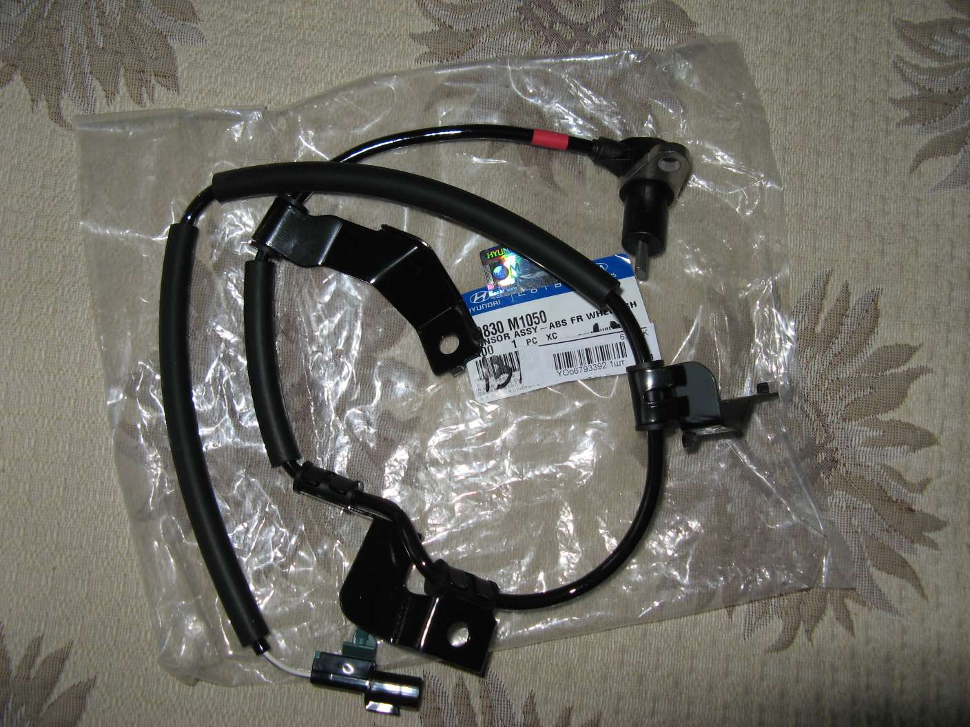

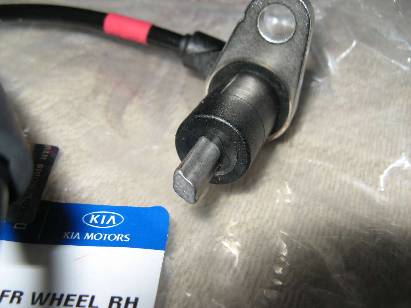

всплыло в памяти, что есть такая машина, как хюндай галаопера. Открываю его датчики в каталоге: 1400руб левый и 1800 правый. Начинаю далее копать о их совместимости. 2 дня копал. В интернете ни где не упоминается,_даже фото не нашел хюндаевского датчика, в каталоге нет картинки, но по схеме очень похожи и установка такая же.
Все таки решил заказать (кто не рискует тот не выигрывает :*DRINK*: ) , Ждал я его с таким не терпением жесть . (заказал я правый, он в худшем состоянии, чем левый)

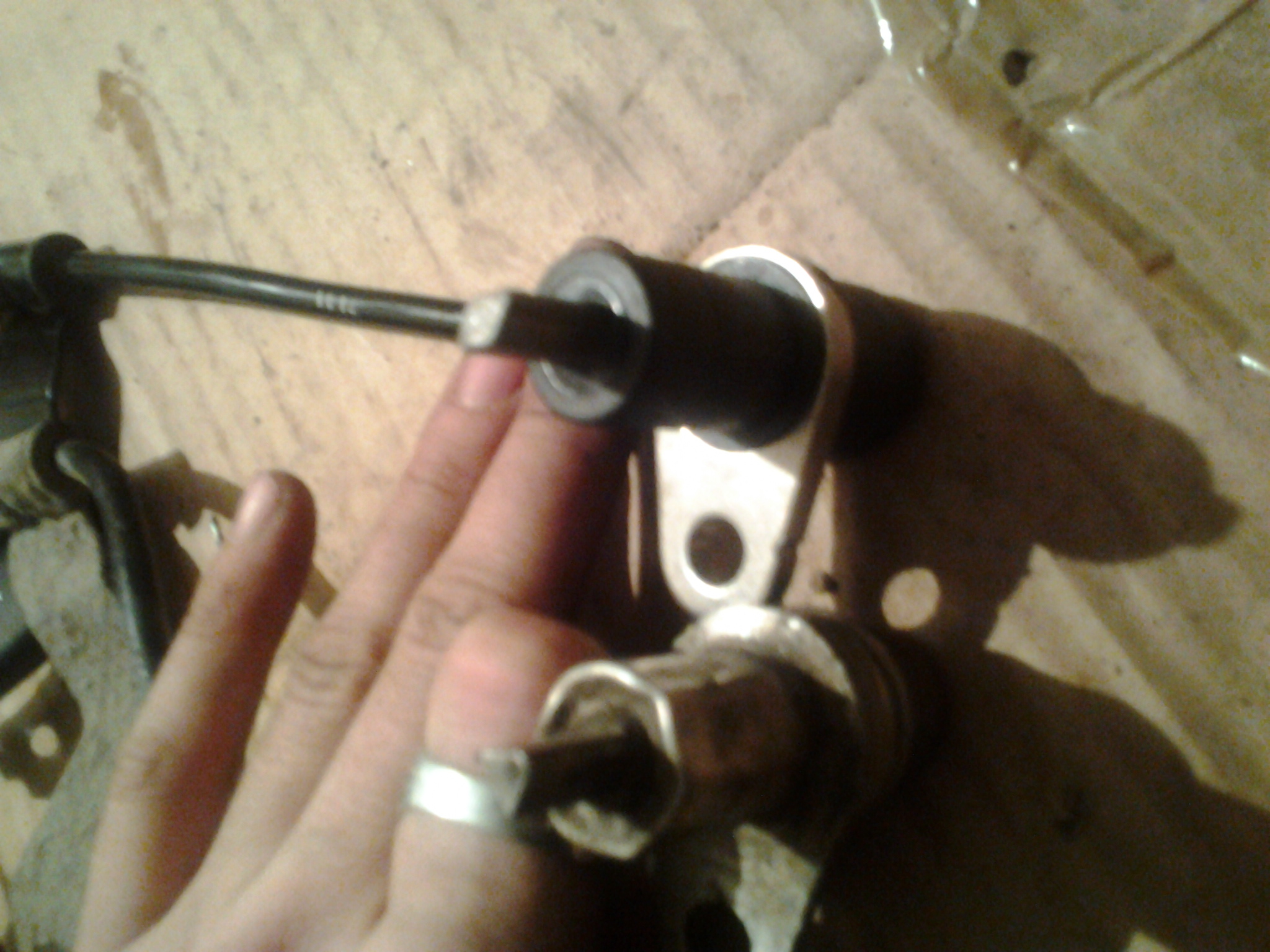

Ура! Приехал, забрал - вроде такой же, только корпус пластиковый и ус немного другой формы ,

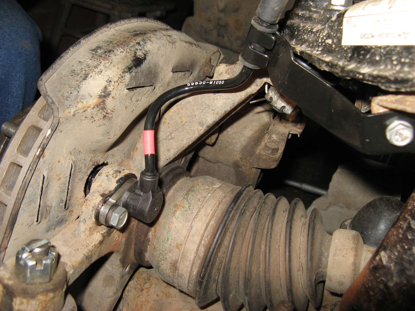

вчера вечером приехал в гараж и начал процесс замены датчика. Замененый встал как родной, крепежи все такие_же, длина провода такая_же, даже фишка такая_же, только сопротивление побольше между выводами.
Собрал выехал все гуд, на льду работает , на асфальте прям под конец, если резко давить!
Теперь можно заказать левый!

59830M1050 прав
59810M1050 лев

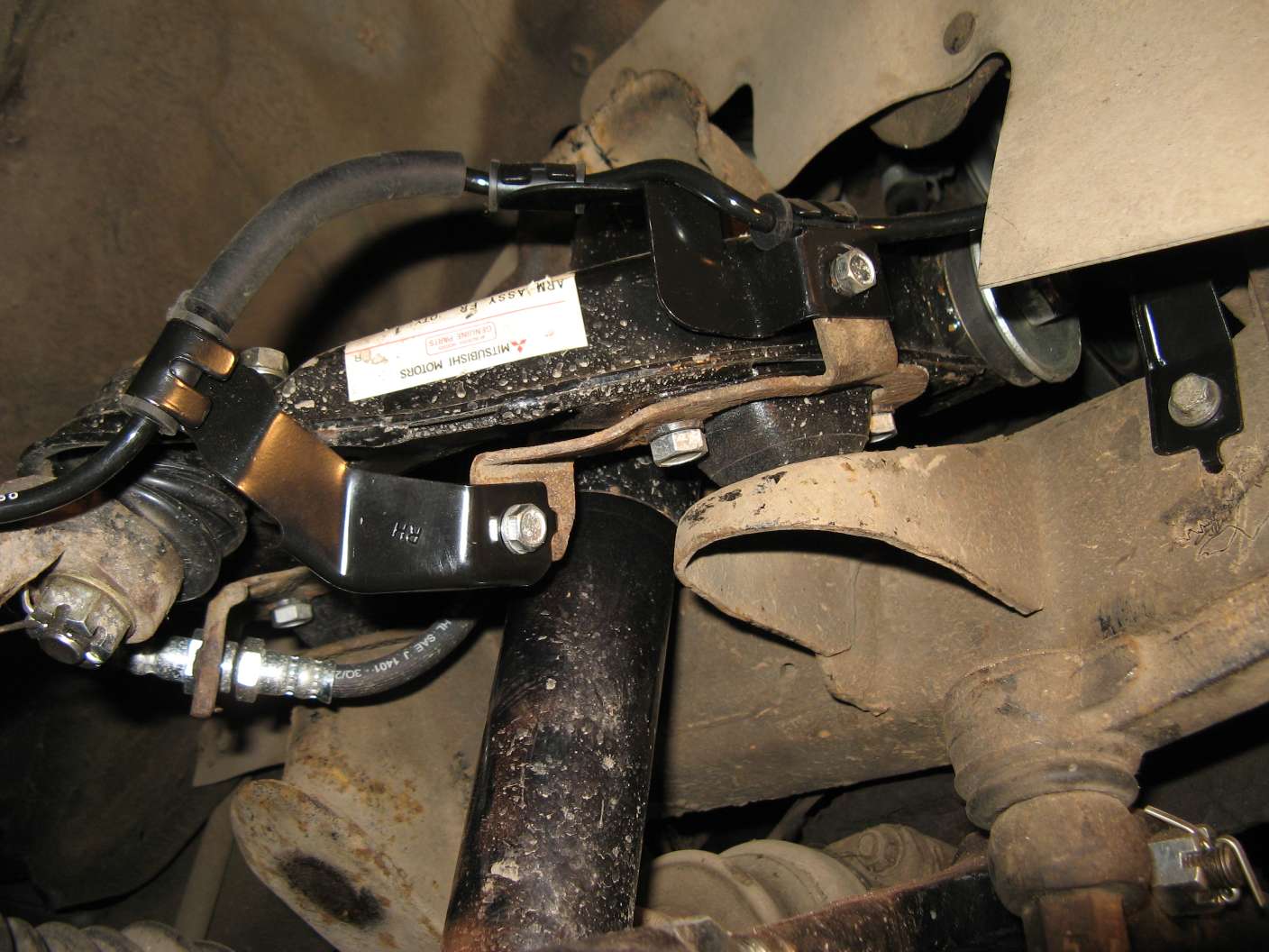

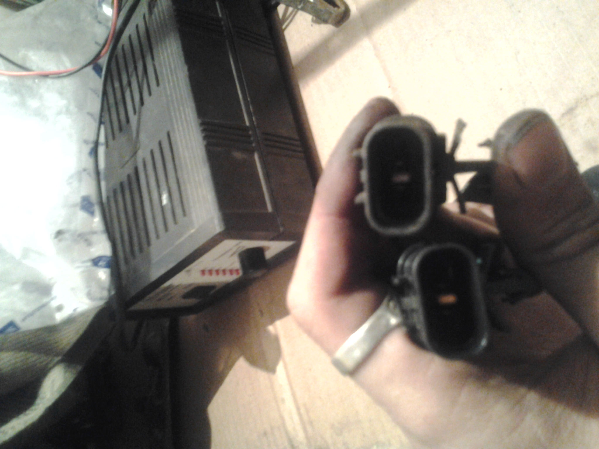

продолжение !Пришел левый датчик отличия: от оригинала провод оказался на 1 см короче (разъем втащил из подставки аккумулятора и соединил), последний кронштейн немного другой (два варианта поставить родной или отогнуть усик фиксации ).
Подсоединил все датчики ,месяц откатался всё гуд!

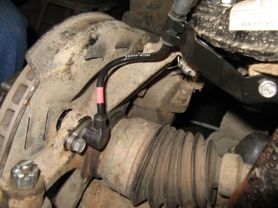

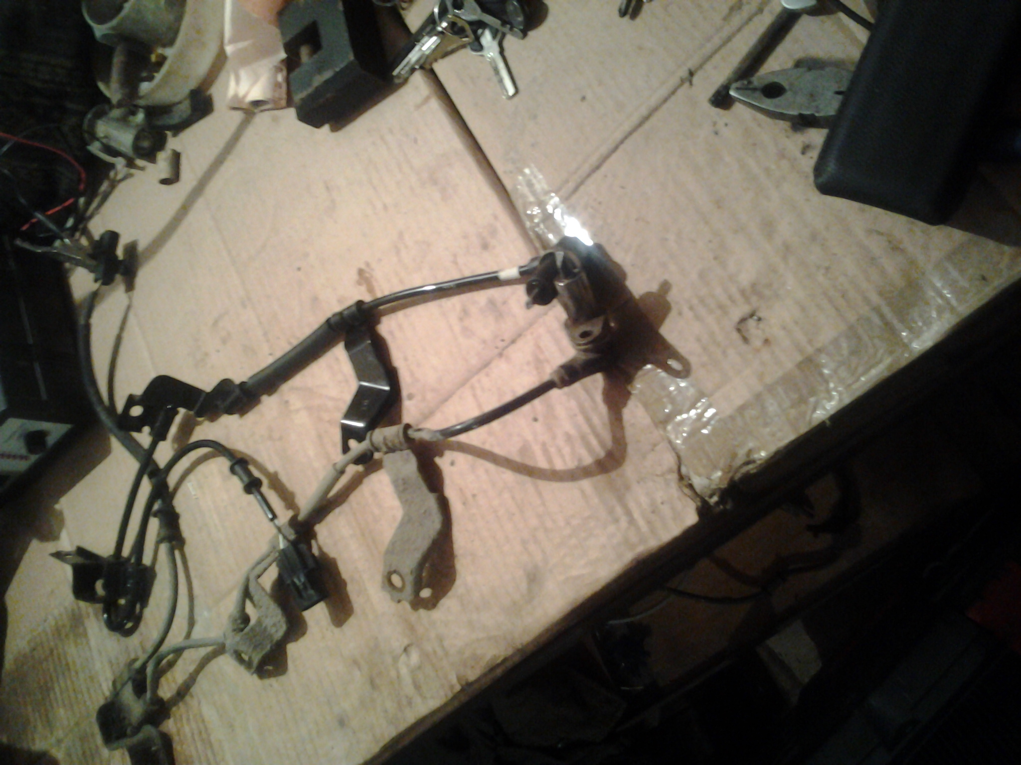

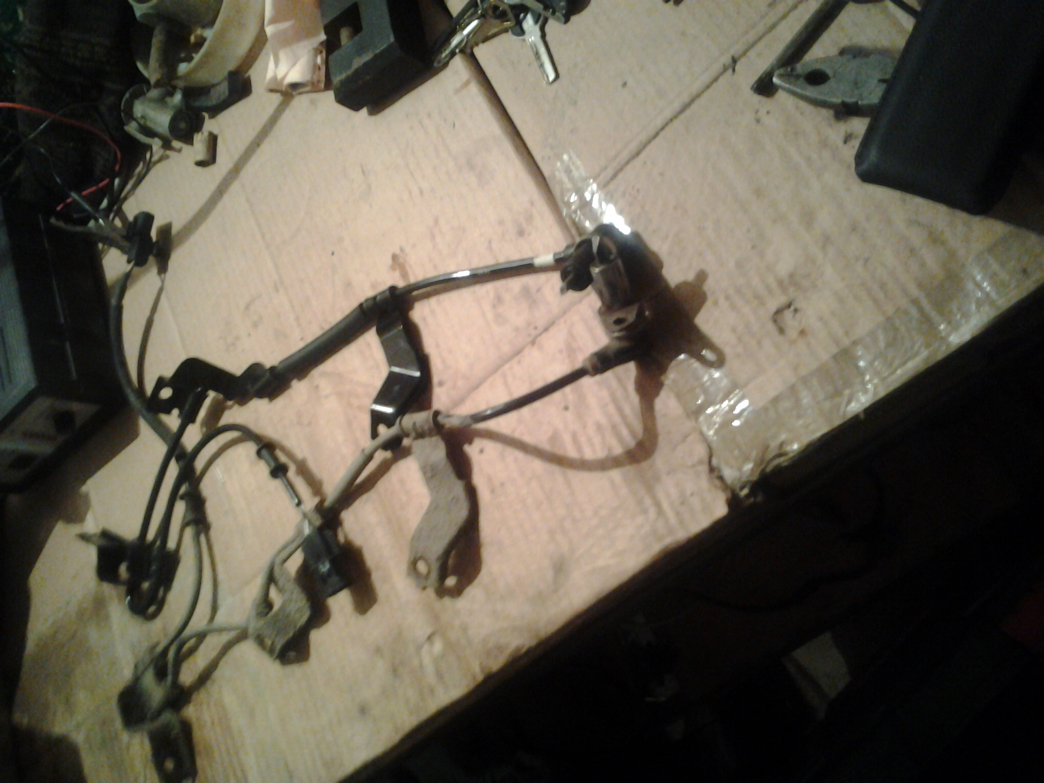

Еще раз спасибо топикстартеру за наводку, у меня наелся правый передний датчик, при торможении трещала ABS и машину сильно тянуло влево, лампочка ABS при этом не загоралась. Прозвонка показала, что датчик коротит на массу, причем нестабильно, постучишь по нему, показания меняются в пределах от нуля до 100 кОм. Хоть и не нужна ABS летом, но не люблю, когда в машине что-то неисправно, купил хундаевский, поставил, погонял сегодня, все нормально. Различия от оригинала:
1. форма штыря датчика другая, но это не влияет на работу, видимо
2. сопротивление датчика 1.6 кОм, родной по доке должен быть 0.9-1.1 кОм, тоже не повлияло
3. длина провода на 1-2 сантиметра длиннее, тоже пофигу
4. вместо 5 кронштейнов на родном, на этом только 3, к раме под капотом ничем не крепится, но, в принципе, на раме есть родная пластиковая клипса, ее вполне хватает, ничего не болтается
Родной датчик удалось вытащить, только немного поломав :) Тормозной диск пришлось снимать, иначе никак не выбить. После выбивания оказалось, что дырка под датчик у меня шестигранная :shock: На самом деле это была ржа, но очень крепкая, упарился ковырять отверткой и напильником, потом вспомнил, что у меня есть абразивные насадки на дрель, вот ими наконец-то смог вычистить ржу, иначе новый датчик не лез. Посадочную площадку под датчик тоже пришлось выравнивать напильником от ржи, иначе датчик чуть перекашивало и жало задевало на диск, там расстояние очень маленькое.
