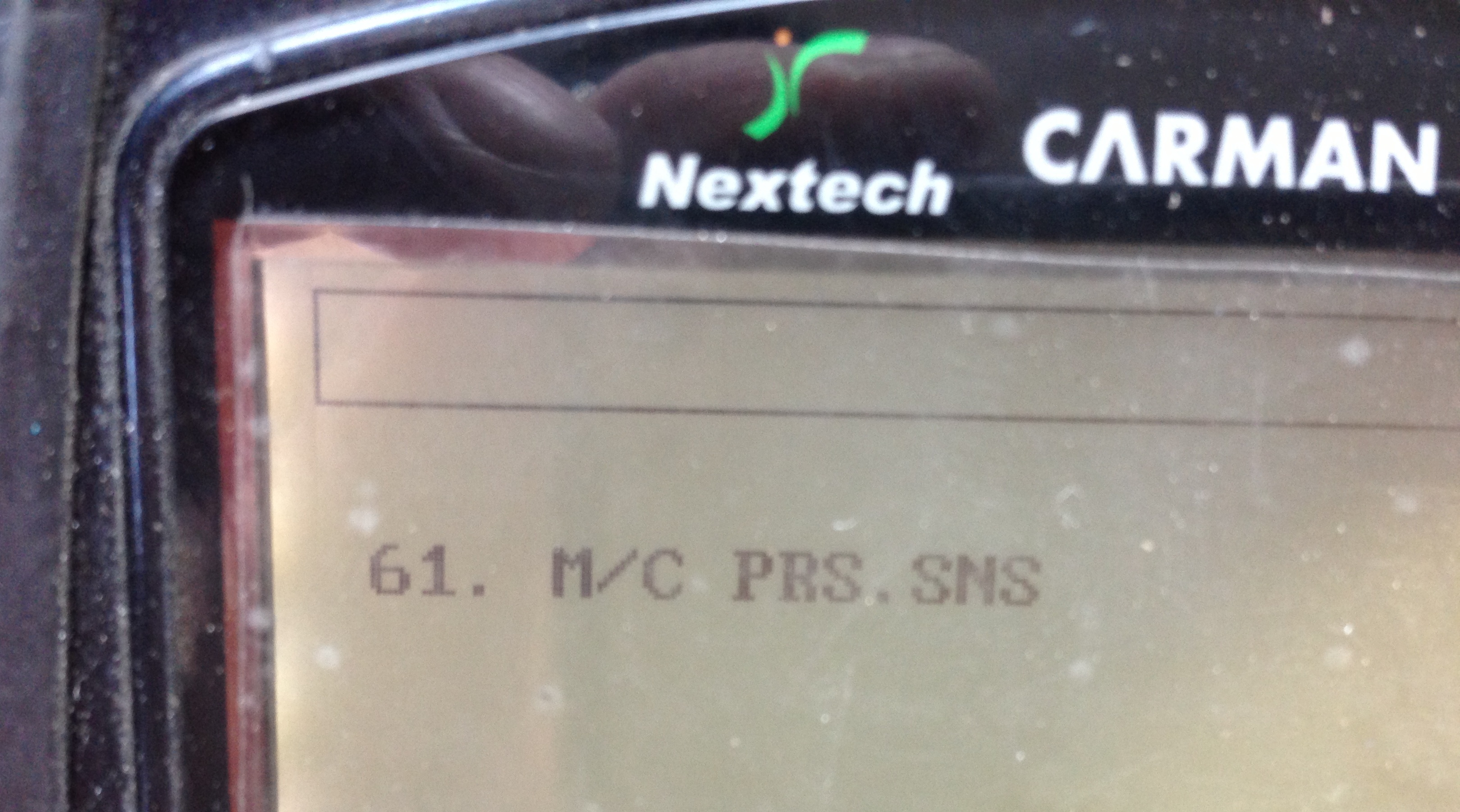

Игорь68
sergekolosov писал(а):Не включаются системы АБС, ASTC, ASC на приборке остаются не погасшие лампы. Оставил машинку на три дня пока ездил в командировку. Сегодня с утра завел, а лампы не гаснут. Пришлось ездить с отключенными системами. Кто может подсказать куда заглянуть...... спасибо..
Два дня ездил по сервисам с такойже проблемой если бы не нашёл на просторах инета вот эту страничку
http://www.pajerovod.ru/forum/post/53020.html чуть не заказал (датчик давления "груши") просто сгорел предохронитель на стоп сигнал,заменил и всё погасло,фото ошибке на скане прилогаю
