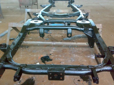

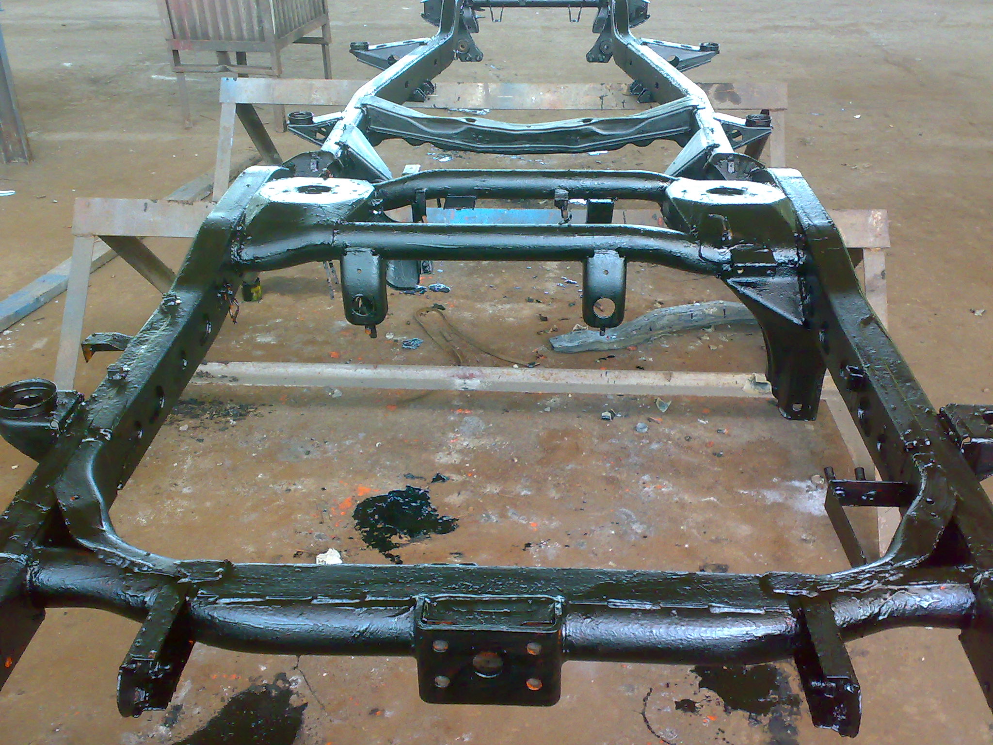

Други,подскажите мне по подушкам рама-кузов на Паджеро II,японец,4М40:подушки снимаются с рамы вместе с металическими чашками,в которых оные стоят или вынимается сама резиновая подушка из этой чашки на раме?Может у кого фото есть снятой подушки целиком?Вопрос для меня сейчас очень важный-хочу поднять своего на 10см переносом места крепления кузова к раме на эту высоту.Заранее благодарен за ответы! :*HELP*:

gloom2 писал(а):Други,подскажите мне по подушкам рама-кузов на Паджеро II,японец,4М40:подушки снимаются с рамы вместе с металическими чашками,в которых оные стоят или вынимается сама резиновая подушка из этой чашки на раме?Может у кого фото есть снятой подушки целиком?Вопрос для меня сейчас очень важный-хочу поднять своего на 10см переносом места крепления кузова к раме на эту высоту.Заранее благодарен за ответы! :*HELP*:
Резинки вынимаются из чашек. Чашки остаются на раме.
Вот тут немного видно.

Спасибо огромное!!!!!Мои худшие опасения подтвердились-проставки в чашки не влезут,придется диаметр уменьшать(стачивать)
