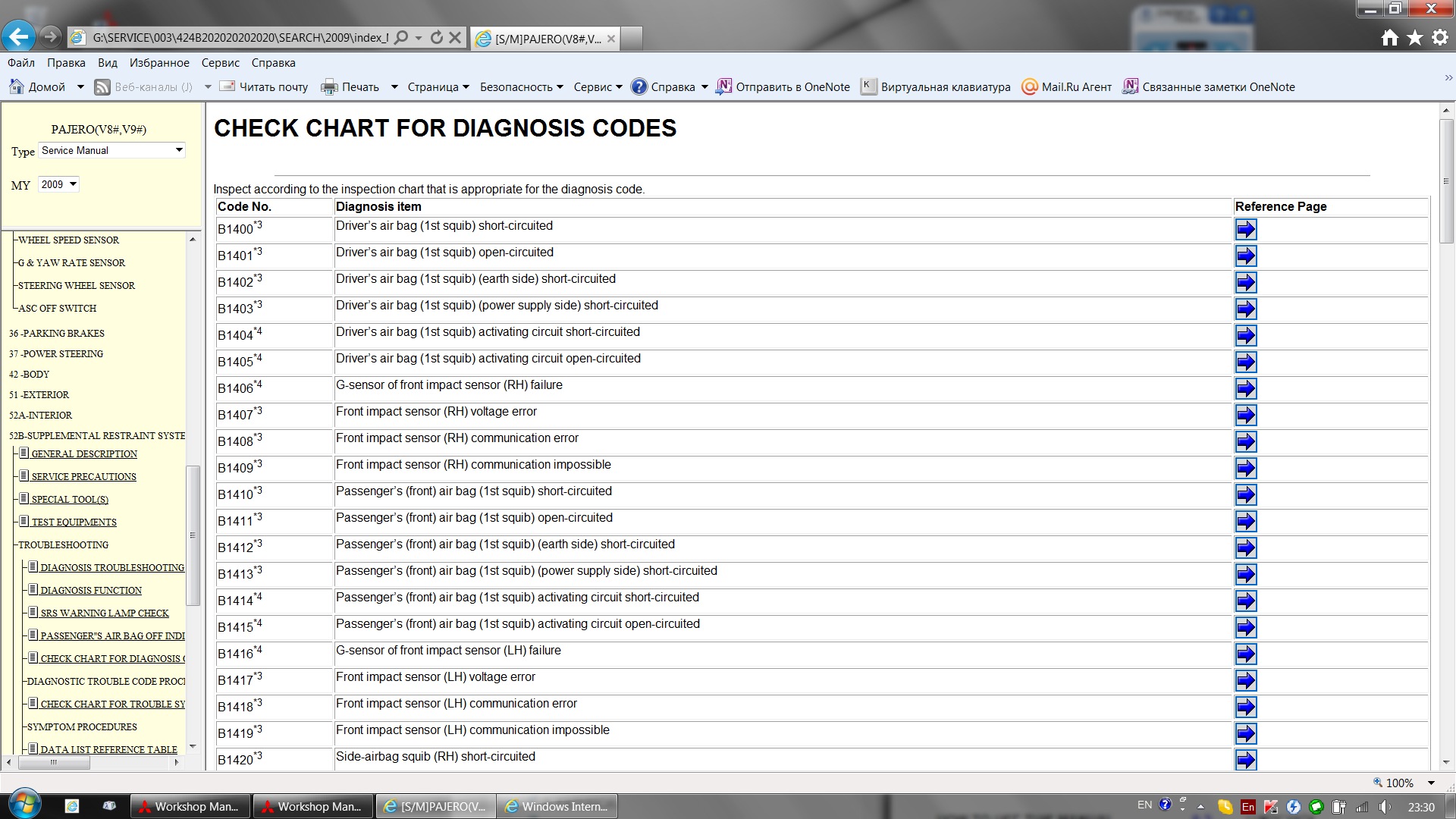

Что можно проверить или сделать своими силами,без спец. техники?Посмотрел в мануале-там возможных кодов ошибок по горящей лампе SRS
туева хуча,больше ста штук

megranny писал(а):Посмотрел в мануале-там возможных кодов ошибок по горящей лампе SRS
Megranny, а как бы таким мануалом тоже разжиться, ну если можно конечно?

Да разжиться-то не сложно,вот пользоваться несколько геморно-на импортном они(SM'07 и SM'09).

megranny писал(а): Да разжиться-то не сложно,вот пользоваться несколько геморно-на импортном они(SM'07 и SM'09).
Кинь ссылочку на скачивание SM'09. Если мануал на англицком, то это в принципе удобоваримо.
