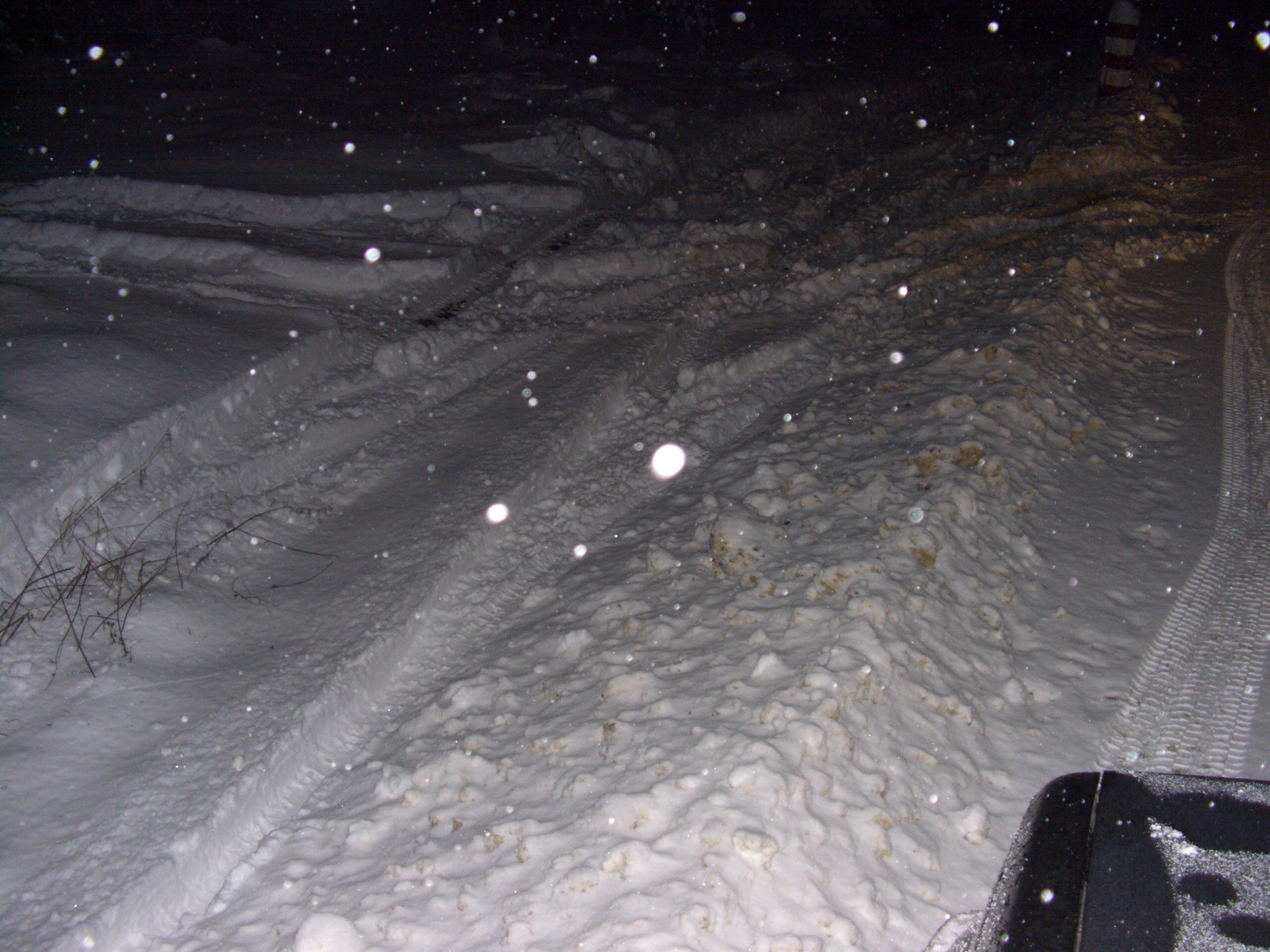

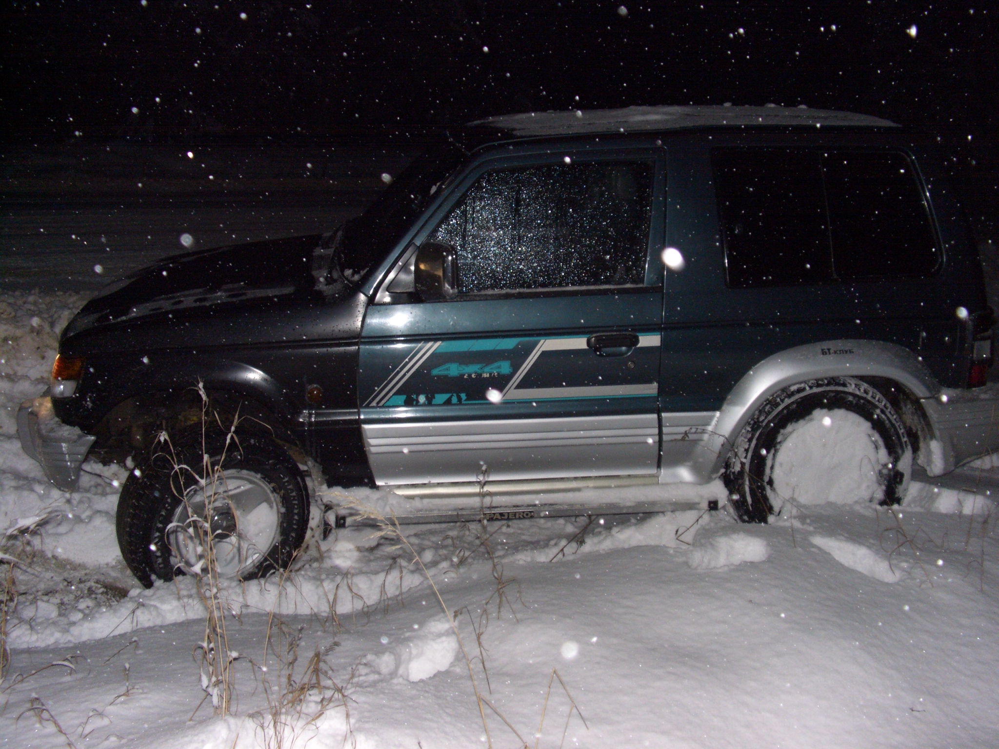

Катался щас по сугробам и по всей местности. Мотор не крутил, печка (вентилятор) на 2 деление. Даж побуксовал, темпа в норме. Парконулся пощупал радиатор, патрубки и прочее. Термостат закрыт, верхний патрубок горячий, радиатор в середине тёплый, нижний патрубок почти холодный. Помпа новая, крышка радиатора тоже. На термостате написано 82 гадуса. Вентилятора с муфтой нету. На улице -2 гадуса. Почему не греется??? ::!!!!: :*SCRATCH*:

И это покатался, и это снег??? 818й, я то думал ты сурьЁзный пацан. Как ты при таком асфальте его нагреешь то? Сиськами легче было бы перегреть то... :D

Карбофосу: а снегов у нас с каждым годом меньше ::-(: (хотя я теплолюбивый-зиму не люблю) :Botan:

А его никто не махал. Машина не греется и термостат закрыт.
Не, по стрелке она прогревается быстро, а в реале при езде по городу термостат закрыт и печка дует только тёплым.
Приехал с очередного снежного барса по местности. Печка стала жарить конкретно-пощупал нижний патрубок -термостат частично открылся.
