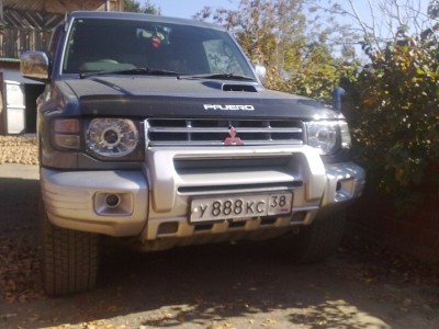

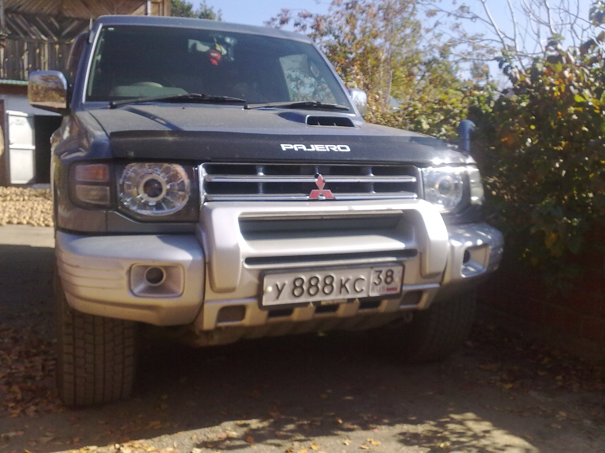

Линзы? да, сам, вот эти http://shop.bi-led-light.com/index.php? ... ucts_id=20
Три раза переделывал пока не получил нужный результат.
Про линзы ОЛЛО поддержу. Это у меня бы первый вариант, проездил месяц с ними и в топку их
а на счет родного галогена не соглашусь, после долгих мучительных экспериментов я добился великолепного результата - шикарный ближний и дальний как у тепловоза!

Каким образом добился результата?denlanc писал(а):Про линзы ОЛЛО поддержу. Это у меня бы первый вариант, проездил месяц с ними и в топку их
