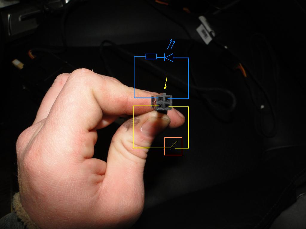

Telestart T100 подключается через так называемый переходник ESVT. Это 4 хвостика проводов с клеммами, смотанные вместе. вот он:

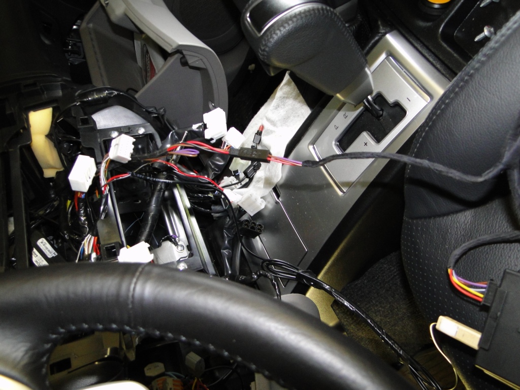

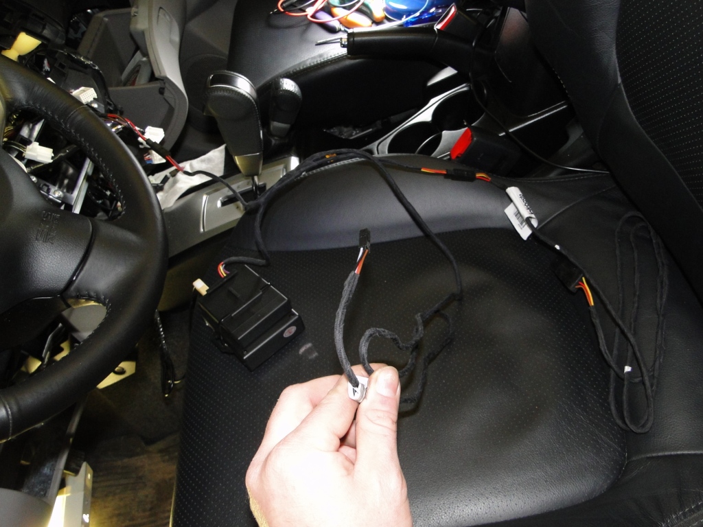

У руля лежит блок Telestart T100. У спинки сидения температурный датчик салона. Держу в руке пустой хвостик к которому можно подключить овальный таймер или фирменный переключатель Webasto (программируется с помощью предохранителя у подогревателя). У селектора АКПП тоже такой же клемник, и все это уходит под капот к предохранителям и блоку подогревателя. Видно тут:

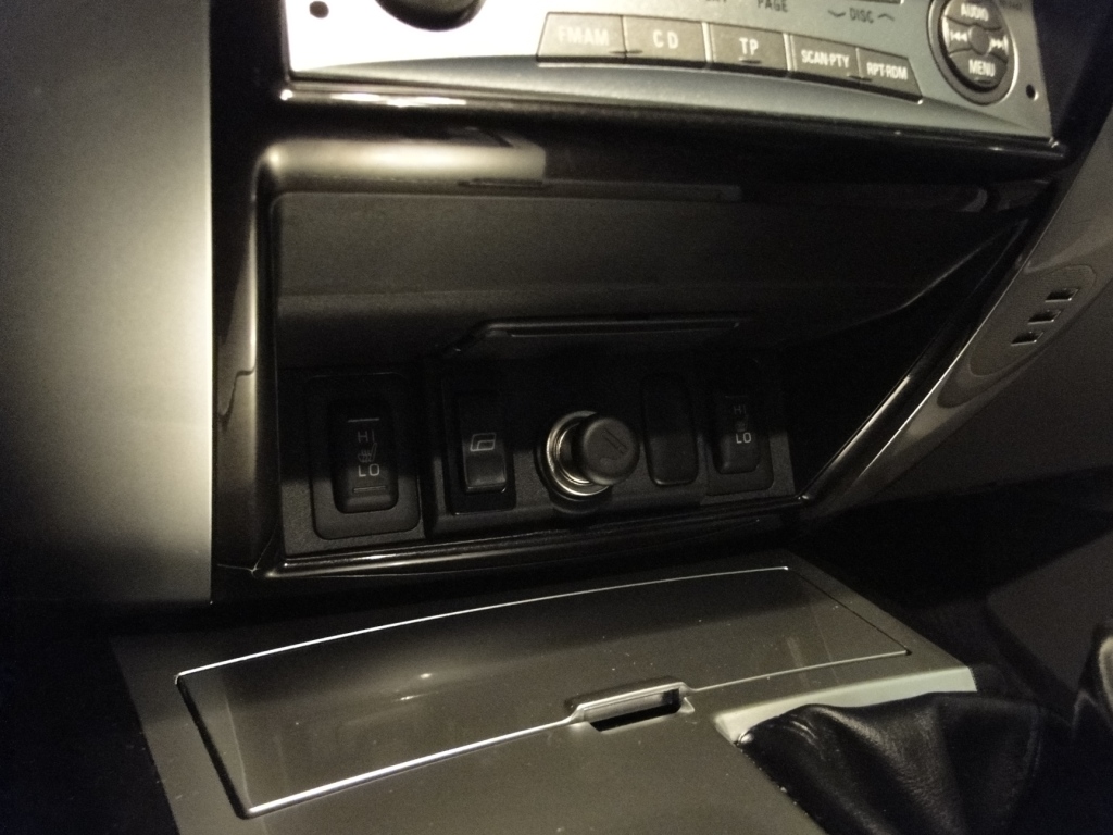

В общем этот кусок проводов, и есть переходник ESVT. Колхозить ничего не придется. Берем пустой хвостик на котором есть все что нужно. Можно сделать проще, купить фирменный переключатель Webasto, и просто воткнуть хвостик в него. Но то ли жаба, то ли время ожидания, в общем купил за 100 рублей простой выключатель без фиксации состояния и с подсветкой (светодиод с резюком), и соединил так:

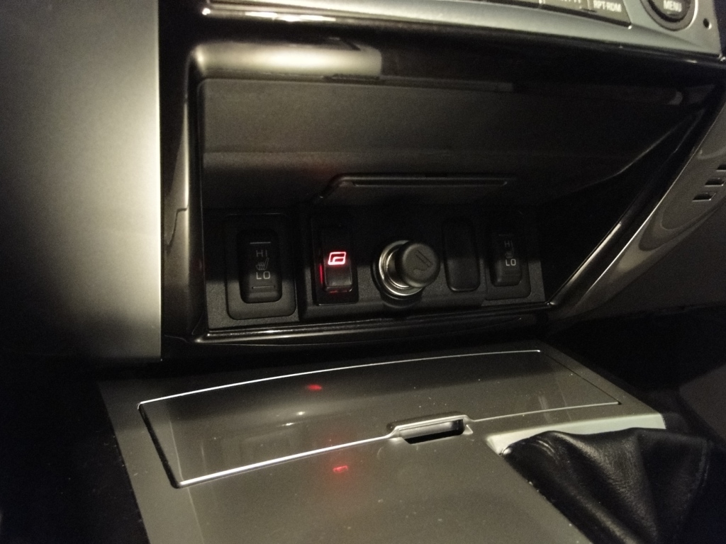

Вот что вышло:
Картинка там хоть и не соответствует теме, пришлось выбирать из того что было. Зато теперь в салоне видно, когда включен подогреватель, и можно им управлять этой кнопкой. И даже включенный с пульта можно выключить кнопкой. Брелок вот только тогда все равно будет показывать оставшееся время, но меня это сильно не расстроило.
