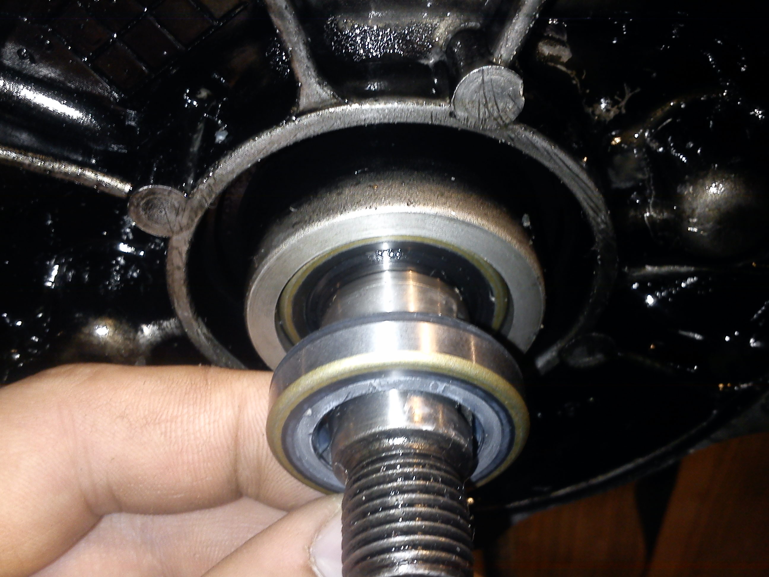

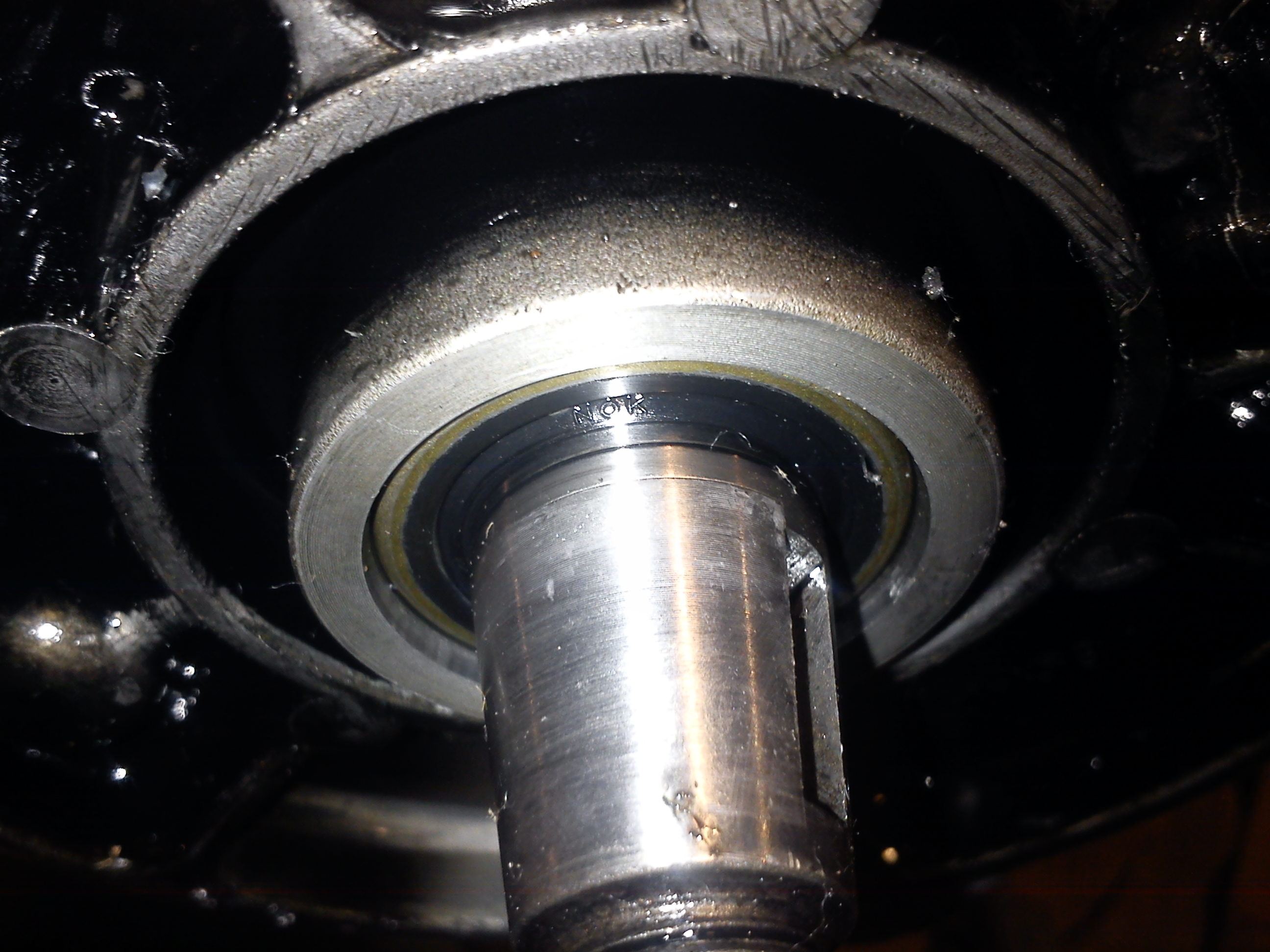

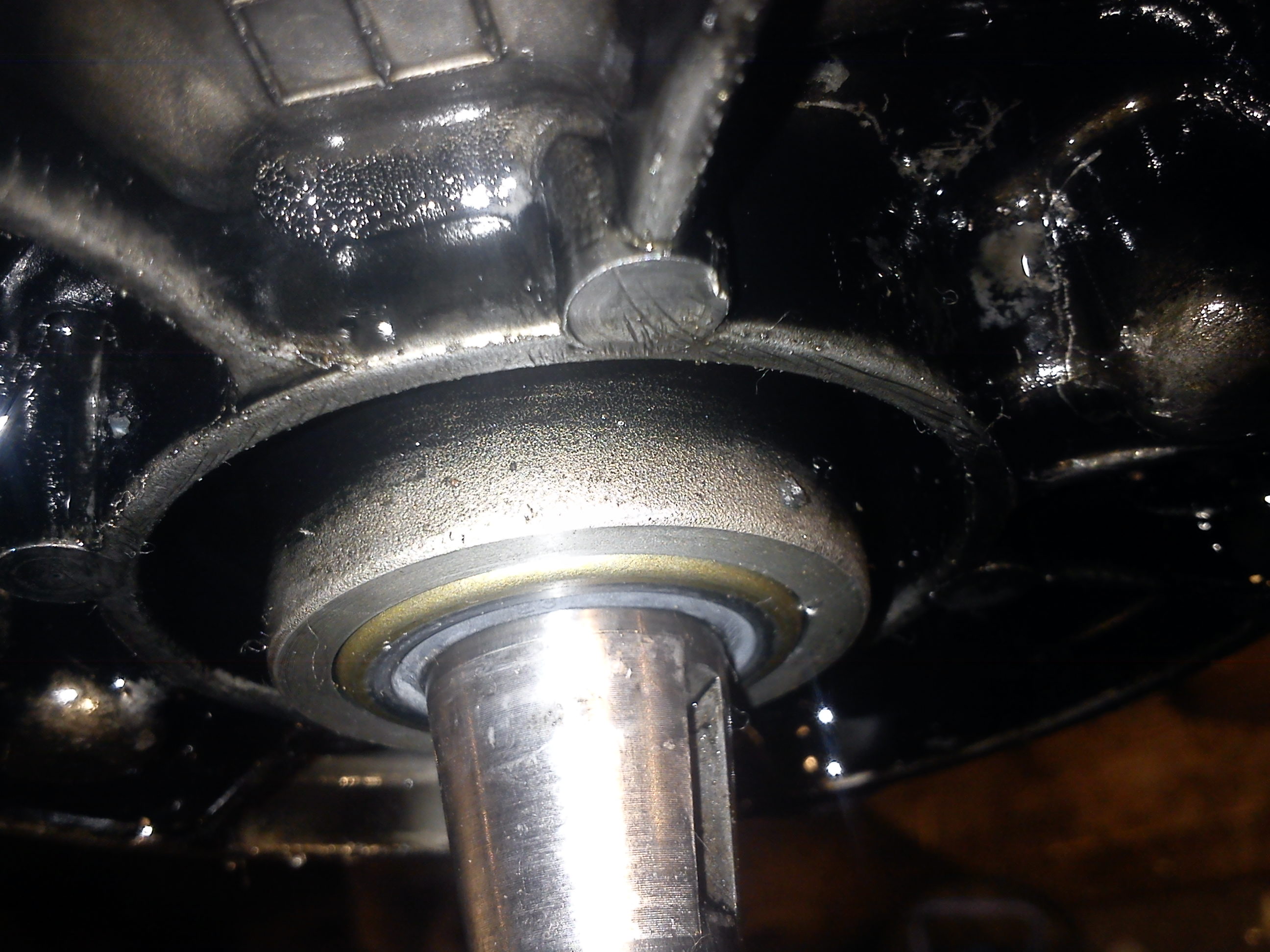

такая же хрень, поставил другой ТНВД взамен умершему, новый начал хапать воздух, заменил сальник забил его до конца, саляра хлынула в масло, посчитал, что топливо попало на старом сальнике, заменил масло, не помогло
уровень масла поднялся за 10 км. на 5 см. выше макс. метки.
Умные люди подсказали, что забитем сальника до упора перекрыл сливное отверстие, по этой причине предположительно выдавило сальник, купил новый сальник, завтра буду менять, гляну, что за такое сливное отверстие.

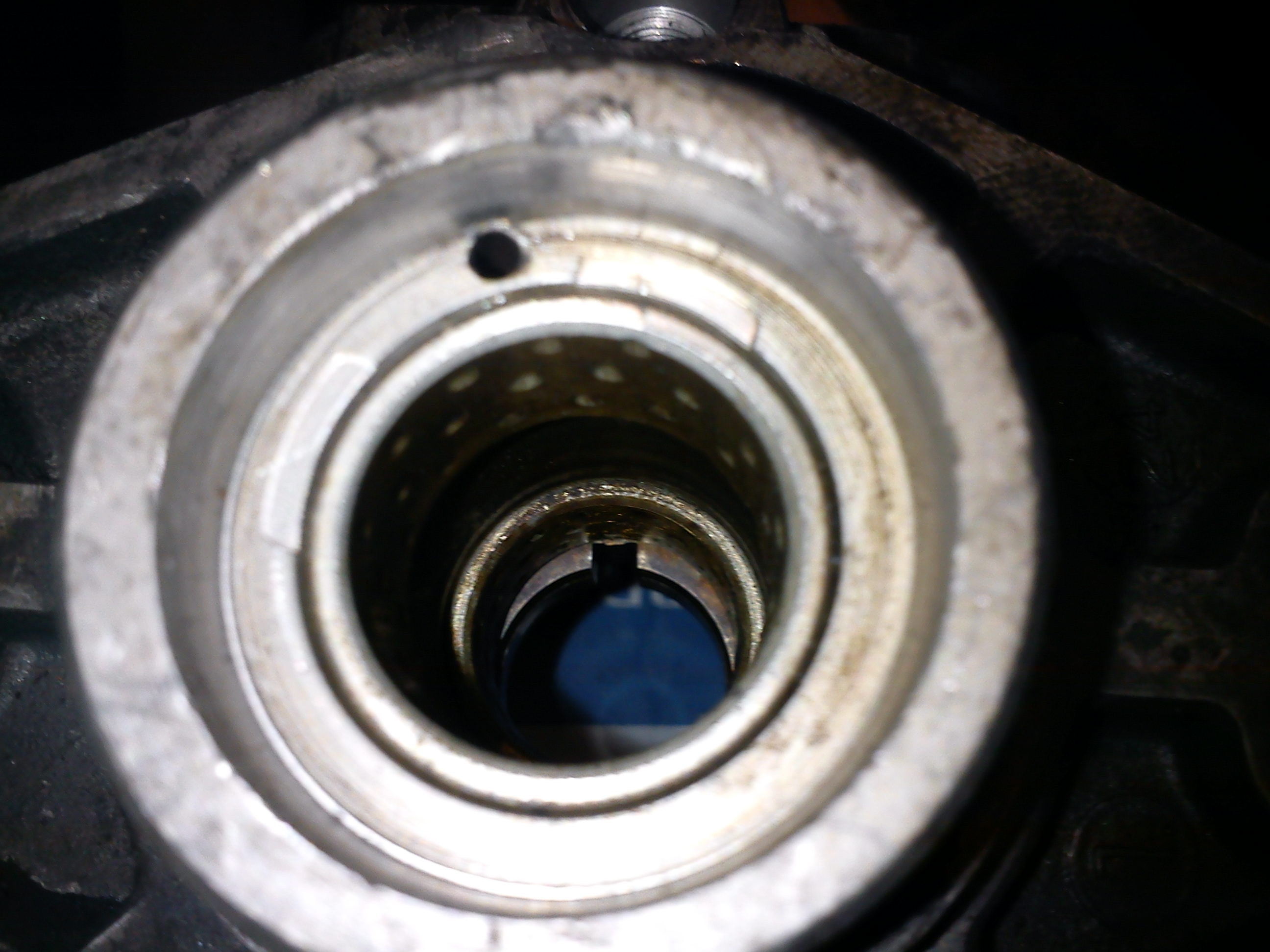

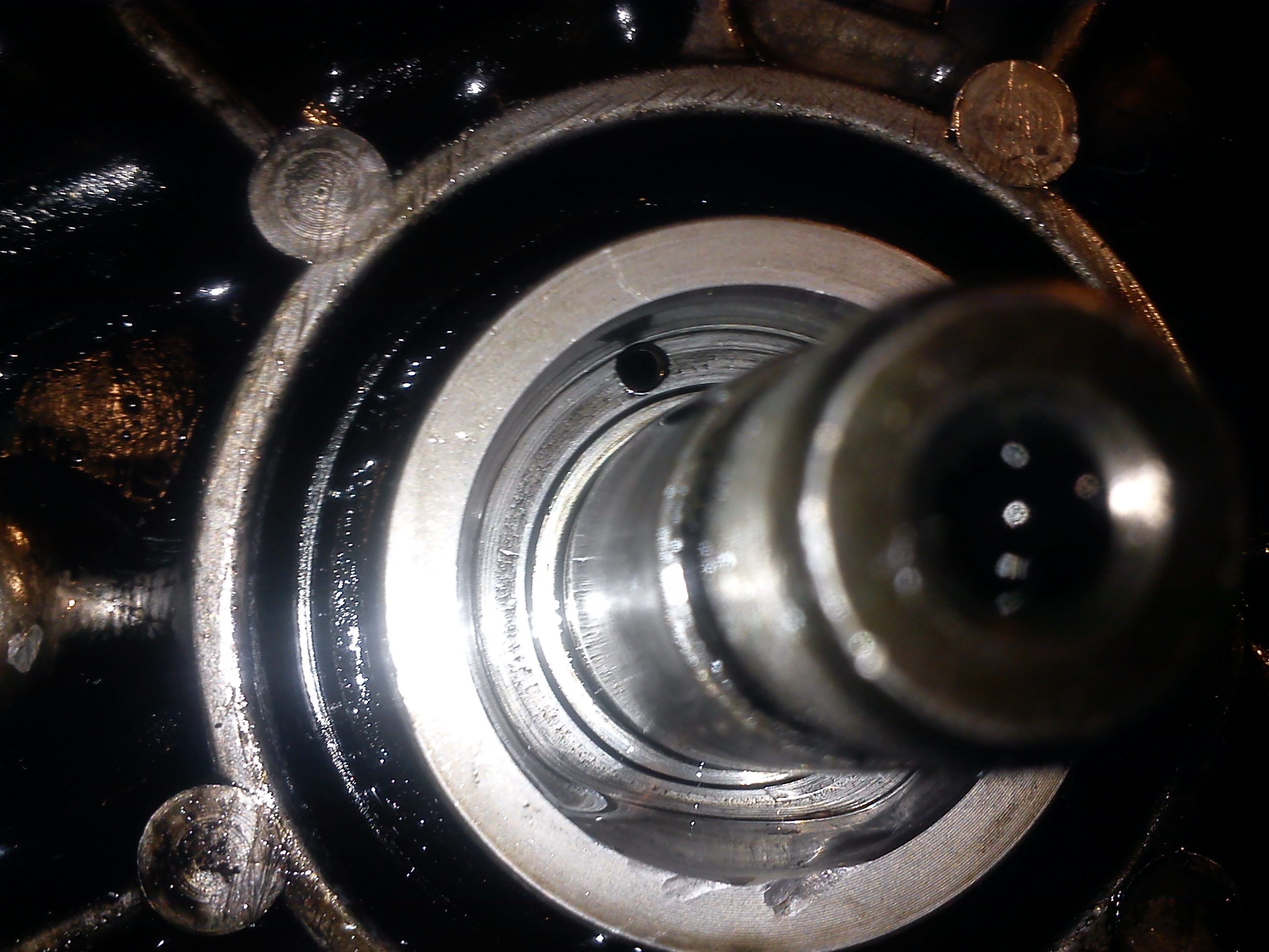

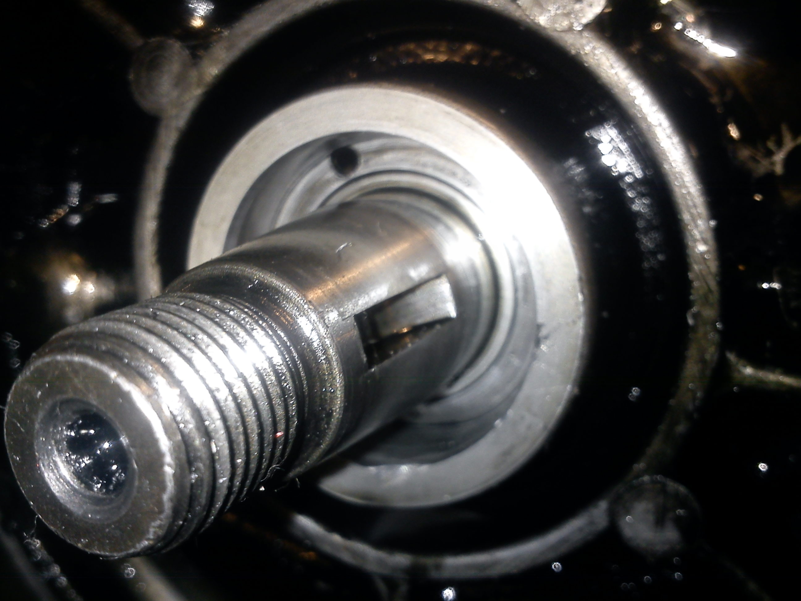

Сегодня заменил сальник, проблема ушла
сальник установил выше чем корпус ТНВД на 0,5 мм, т.к глубина канавки под сальник составляет 7,5 мм, толщина сальника 7 мм., т.е при посадке за подлицо зазор через который солярка выходит из соединения втулка-вал и возвращается через отверстие в насос низкого давления, составляет 0,5 мм. Если устанавливать новый сальник за подлицо, то попадаю в канавку. Выход один садить не до конца.
